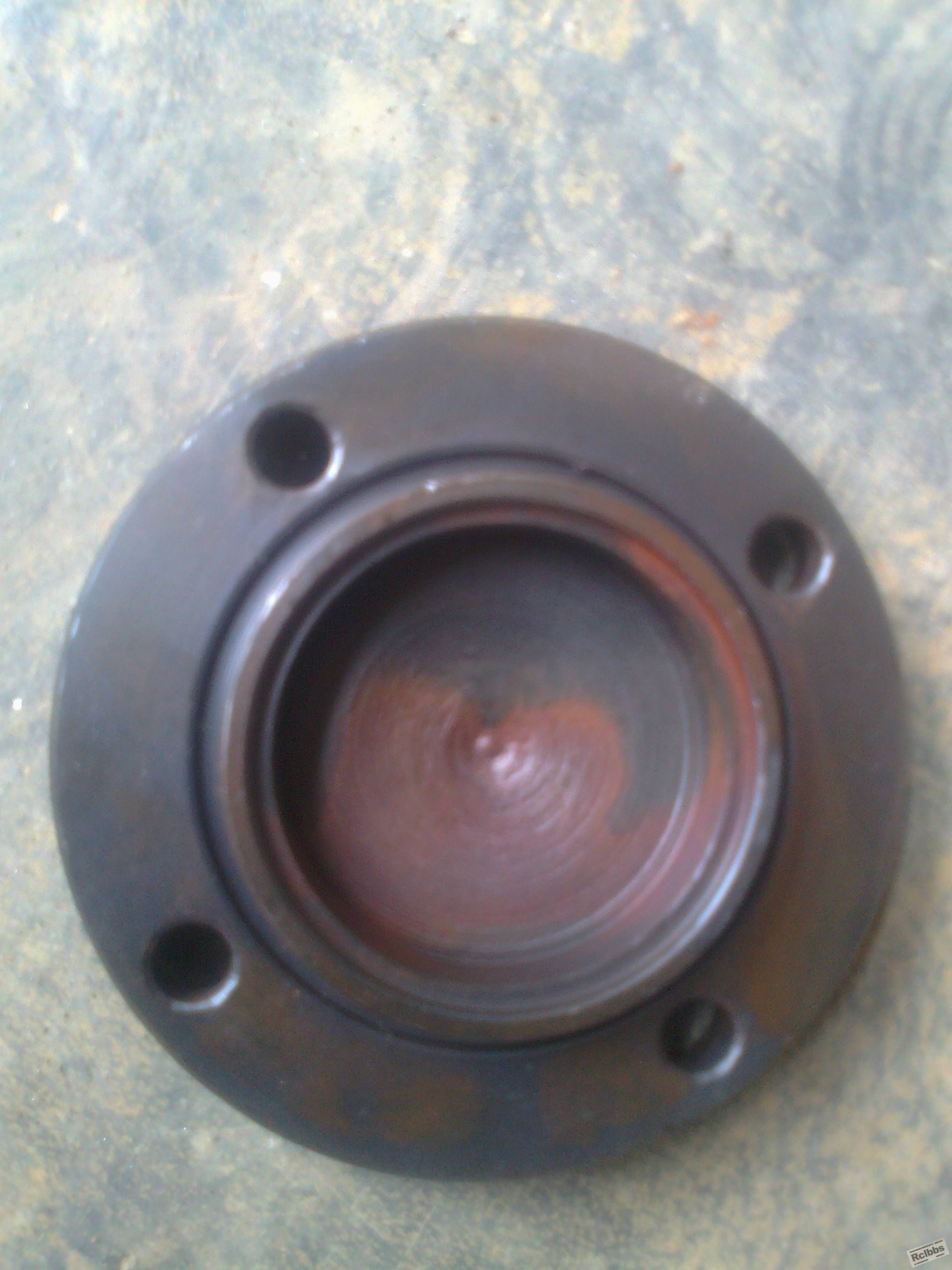

生锈件
生锈件
材料45#,碱煮发黑,温度142度,发黑后未经热肥皂水处理,直接浸泡机油,经过一月发现有锈蚀,有的有,有的工件上没有,详见图片,仔细检查发现,有锈蚀之处发黑颜色较浅,有的有锈地方经擦拭后见有滑痕痕迹,现在怀疑原因有二:1是发黑时间过短、工件摆放问题,或者是溶液浓度过低导致发黑不均匀;2是发黑后工件在拿放过程中产生划痕露出金属表面而生锈。因我对发黑不太了解,现请教各位发黑高手

发表于 2012-7-18 21:26:26 | 显示全部楼层
从图片上看,颜色很浅,应该是你的碱液浓度不够。

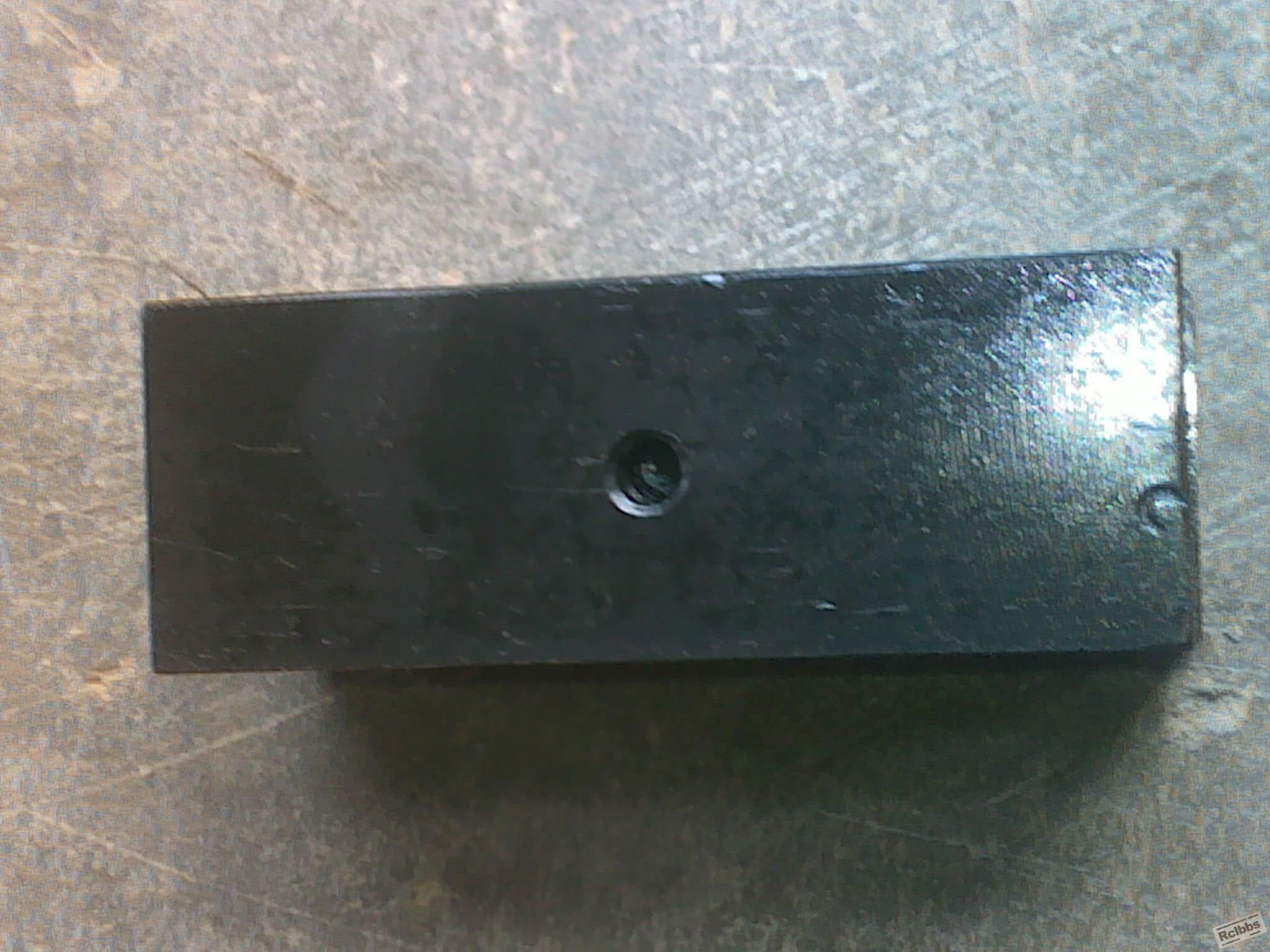

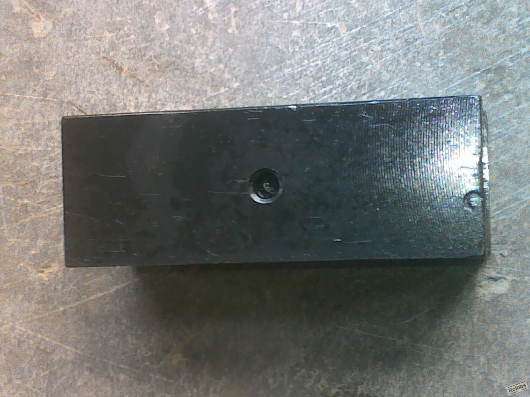

 楼主| 发表于 2012-7-21 14:23:58 | 显示全部楼层
配比在1:3.5左右,除油跟酸洗做的应该没有问题,NANO2:NAOH,发黑质量不好的见图片
发表于 2013-7-12 20:54:16 | 显示全部楼层
楼主发黑后没有进行封闭处理,而且只是侵油,没有进行煮油,当然有可能产生锈蚀。
