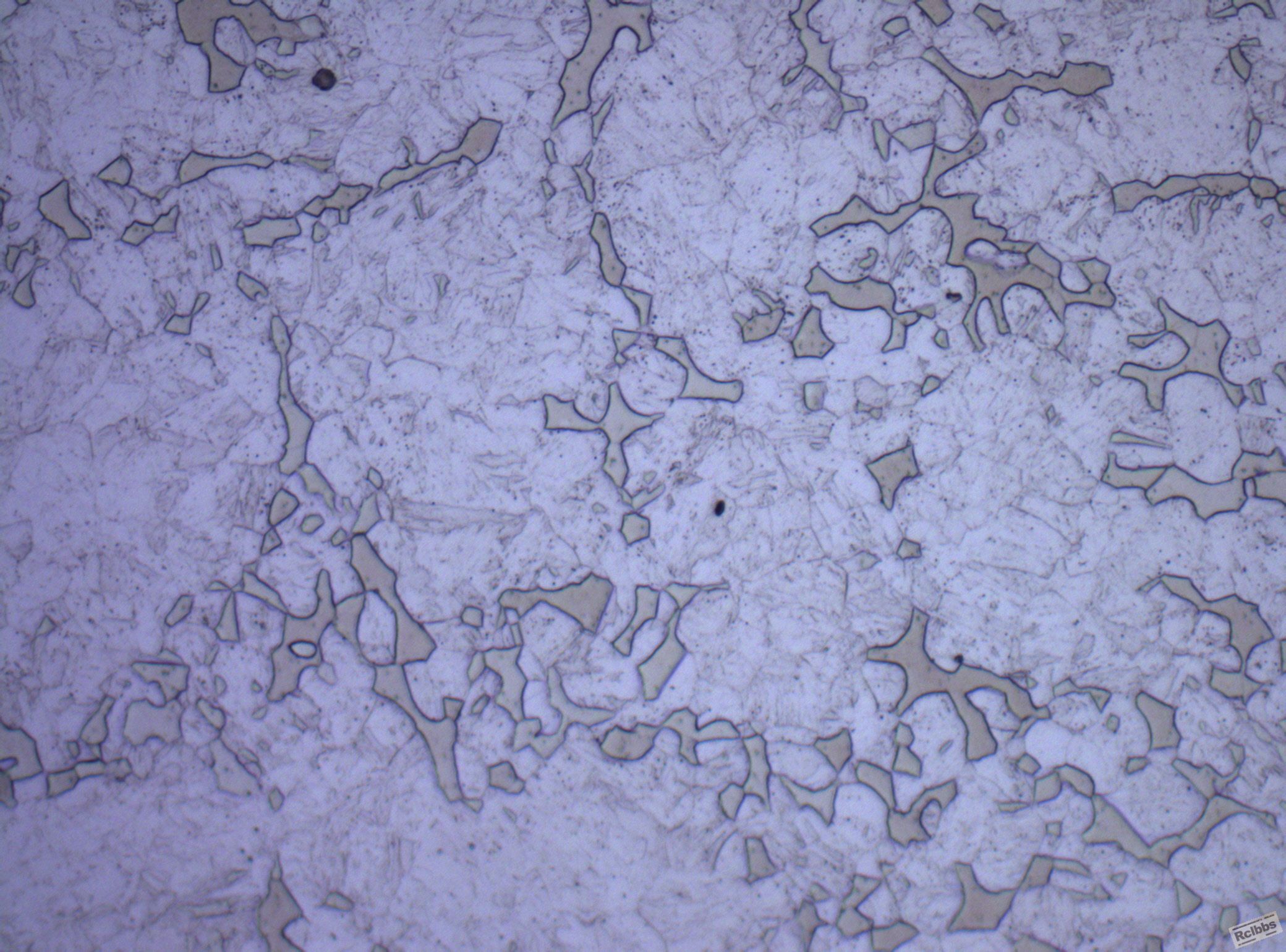

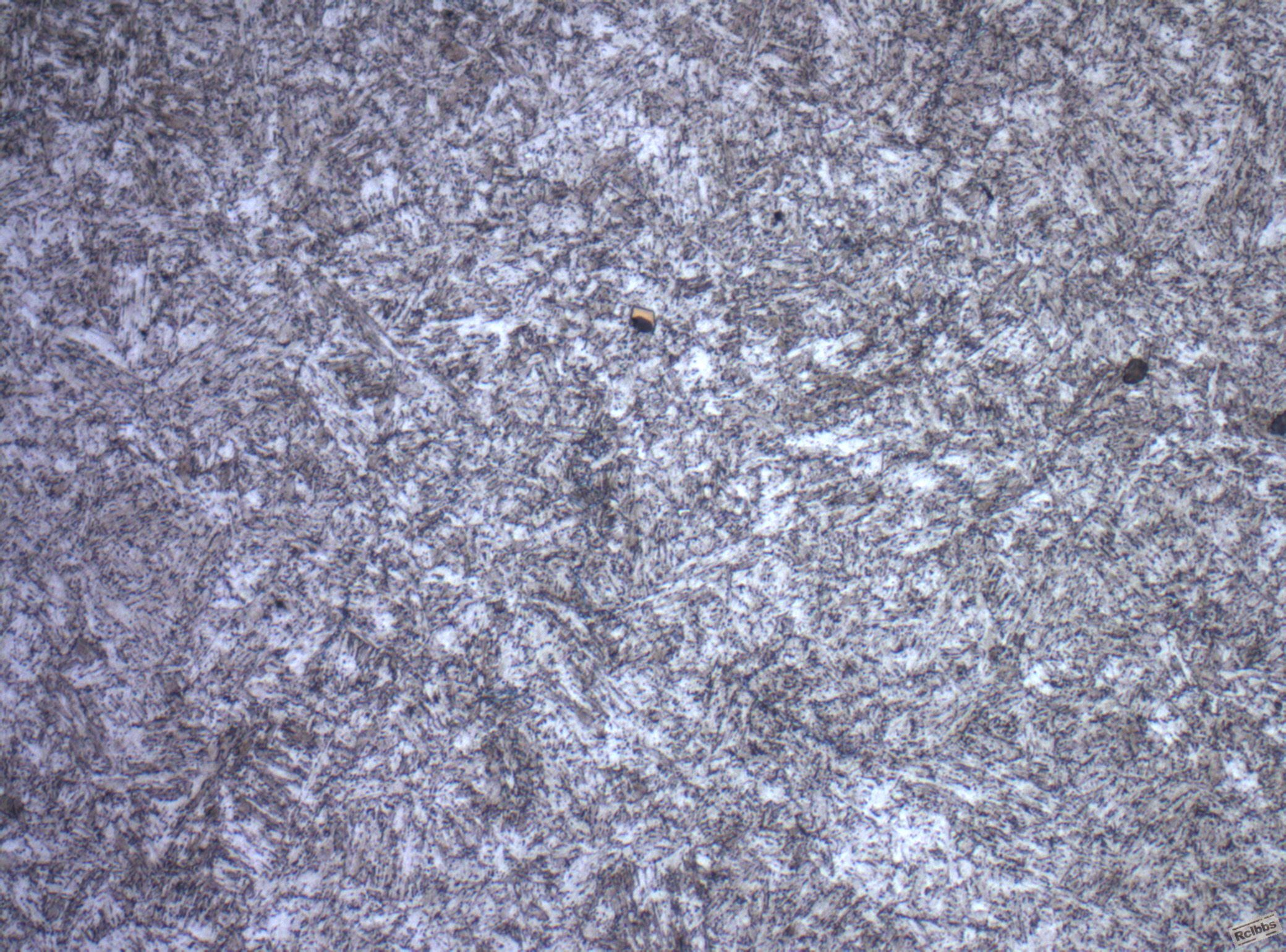

材料2Cr14Ni,真空淬火,加热温度1020度。表面硬度比心部低4-5个HRC。做金相后发现表面有铁素体(腐蚀剂是氯化铜盐酸水溶液,铁素体被染色了),请问是脱碳吗?这种铁素体的形态和我平时见过的其它材料铁素体不太一样,会是高温铁素体吗?
表面金相组织
表面金相组织
心部
心部

发表于 2012-7-21 21:53:41 | 显示全部楼层
从形态上看是高温铁素体吧
发表于 2014-1-21 20:48:23 | 显示全部楼层
能否提供材料的成分??:(:(
发表于 2014-1-23 16:45:22 | 显示全部楼层
我觉得不是高温铁素体,首先你这不想是沿晶界析出的,其次如果是高温铁素体那么应该整个面都有吧!
