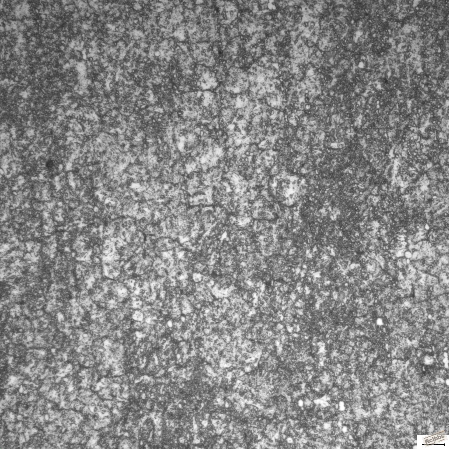

5Cr15MoV不锈钢菜刀(硬度HRC56)做金相用什么腐蚀剂效果比较好?
下面是我用王水腐蚀出来的:
500X
500X
我觉得是隐针状回火马氏体+细针状回火马氏体+粒状碳化物+少量残余奥氏体,请各位也帮忙分析一下,谢谢!

威乐试剂。苦味酸盐酸酒精溶液。很多书上都有的

发表于 2012-7-20 12:04:16 | 显示全部楼层
weilxike 发表于 2012-7-20 10:46
谢谢~~~实验室刚好苦味酸用完了!
好吧。你可以看看马氏体不锈钢还有哪些腐蚀剂。自己找找吧
发表于 2012-7-20 12:06:29 | 显示全部楼层
王水腐蚀也是可行的。组织基本上就是这样了

发表于 2012-7-21 22:06:53 | 显示全部楼层
氯化铜+盐酸+酒精,也可以腐蚀出来

苦味酸好像不好买,程序复杂,那东西与空气接触还要爆炸,储存在水里的,你可以打报告给上级负责这些采买呀。
发表于 2012-7-21 23:24:45 | 显示全部楼层
可以用盐酸苦味酸溶液
发表于 2013-5-24 15:25:10 | 显示全部楼层
FeCl3盐酸水溶液也可以啊
