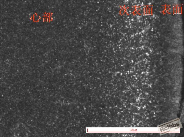

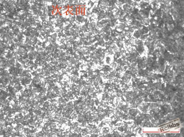

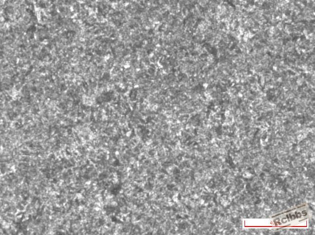

前两天帮兄弟公司做了个渗碳销轴的金相检测,发现次表面组织异常,其它各项技术要求均合格。请各位大大侠讨论一下异常组织是如何形成的。
销轴:材质30CrMnTi,渗碳、淬火工艺:排气甲醇滴量6-8mml/min,强渗910±10℃,甲醇滴量6ml/min,煤油滴量6-8ml/min,时间:60min,降温至870℃,甲醇滴量6ml/min,保温15min,水冷淬火,回火:350℃,120min.,渗碳设备:转炉。
技术要求:表面硬度:79.3-86HR15N,硬化层硬度:0.15-0.25mm。
第一张图片为心部组织400X;第二张为次表面组织400X;第三张图片为表面、次表面、心部组织100X。

发表于 2012-7-21 20:42:51 | 显示全部楼层
看图100倍好像表面跟心部较一致,次表面好像有增碳的感觉。
发表于 2012-7-21 21:38:11 | 显示全部楼层
感觉不像增碳 反而像脱碳。会不会开始渗碳的时候碳势不足,次表面往外脱碳,最后形成这样的组织。个人愚见,望指教。
发表于 2012-7-21 21:44:09 | 显示全部楼层
我之前看一些脱碳试样,有遇到过这类组织状况,问同事给的解释是增碳,自己才接触金相不久,很多地方不懂,那增碳的表现形式是?
签到天数: 31 天
发表于 2012-7-21 21:45:34 来自手机 | 显示全部楼层
不是脱碳  脱碳是白色   我觉得是碳势设置有问题  导致过多的碳扩散到次表面  形成碳化物  注意  碳化物和脱碳 都是白色  但是本质不一样

发表于 2012-7-21 21:51:22 | 显示全部楼层
wrr19870805 发表于 2012-7-21 21:45
不是脱碳  脱碳是白色   我觉得是碳势设置有问题  导致过多的碳扩散到次表面  形成碳化物  注意  碳化物和脱 ...
呵呵 我接触的渗碳件很少 最近几年没遇到过。不过碳化物形成一般是处于表面,不知道是怎么形成于次表面
签到天数: 1898 天
发表于 2012-7-22 13:29:17 | 显示全部楼层
原材料有明显的脱碳现象,在渗碳过程还没有满足次表层碳的需求,所以金相上次表层还有明显的铁素体存在。

 楼主| 发表于 2012-7-23 02:35:00 | 显示全部楼层
来说说我的观点:次表层的白色组织在1000X下可以看到无碳贝氏体+铁素体,形成原因显然是冷速不足,但
心部组织却正常,好象与常理不通,其实不然,由于次表层含碳量比心部低得多,导致其C曲线左移所致。所以个人认为是原材料表面脱碳远超过渗碳层所致(约为渗碳层的2倍)。个人寓见。
发表于 2012-7-23 09:49:13 | 显示全部楼层
呵呵 也有中可能是扩散阶段,碳势给小了。
