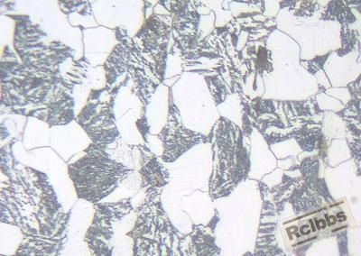

嗯,是经过正火的,正火后组织和这个图很像,这图我是从论坛里找到的,这个应该是500或400倍下的图

    你这个工艺淬火后马氏体级别高,只能检查正火后的晶粒度是否达到5~8级。

很多人都说这个材料需要进行空冷后再次加热淬火,我想请问杨工,这种材料降温直接淬火的工艺是否可以达到马氏体≤4级的要求。还有就是正火后的晶粒度怎样检测呢,是这个晶粒度指的是奥氏体晶粒度么?正常的4%硝酸酒精腐蚀出来看到的是铁素体+珠光体组织吧
