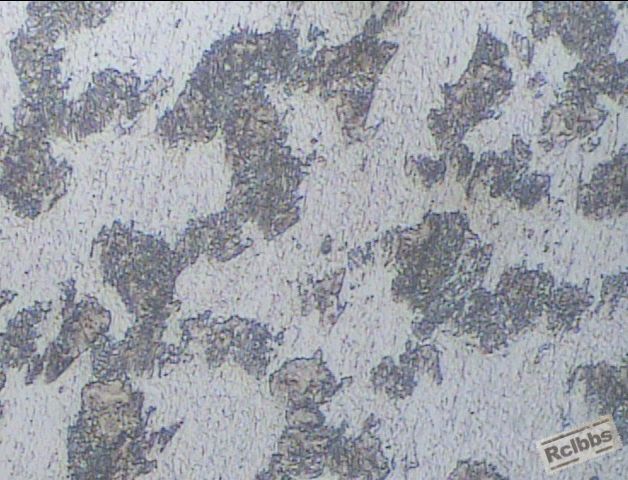

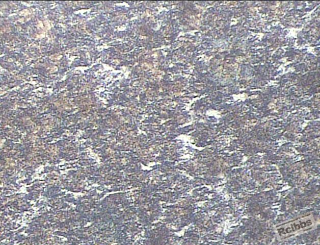

上个星期接到客户投诉,材质10B21淬火工件不合格,公司内部检验后认可了客户的问题,于是就要客户把他们做的金相图片及报告传来参考,据说对方(台资)的实验室的金相分析是个工程师,结果发来的东西却让人不敢全部苟同。现在把图片和分析报告发来让大家一起讨论一下,权当是交流和向各位前辈学习了,希望大家各抒己见、不吝赐教。
(不合格)对方描述这张图片:“機體為低碳馬氏體、貝氏體、及呈白色大塊狀、條狀鐵素體”
(合格)对方描述这张图片:“為板條狀粗大馬氏體組織”
结论是:“從心部為溶解鐵素體可以斷定,工件加熱的時間偏短或淬火溫度較低,可以延長加熱時間或提高溫度使鐵素體塊狀變小,以獲得完全低碳馬氏體。”

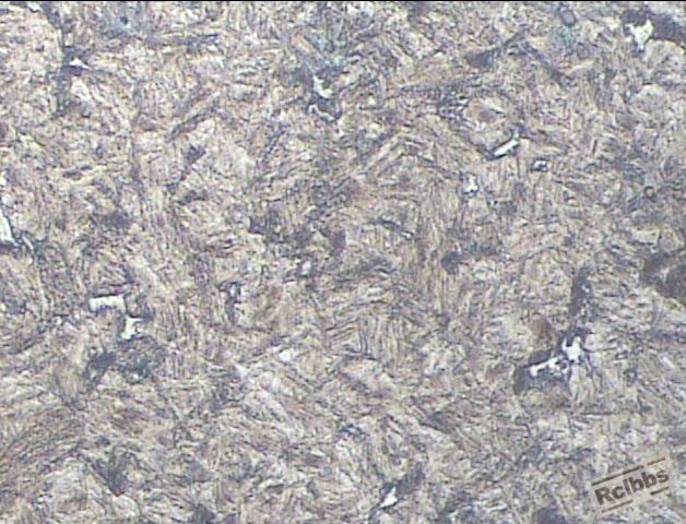

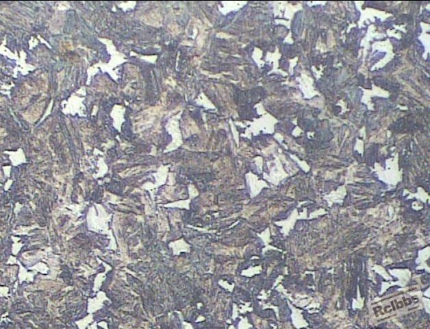

(不合格)对方描述这张图片:“機體為低碳馬氏體、貝氏體、及呈白色大塊狀鐵素體”
(合格)对方描述这张图片:“為板條狀低碳馬氏體、貝氏體、少量鐵素體”
结论是“多量鐵素體未向低碳馬氏體固溶,而在淬火時保留了下來,鐵素體量多會使硬度降低,因此淬火溫度不宜偏低”

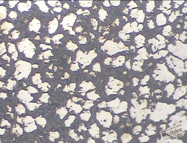

(不合格)对方描述这张图片:“為網絡狀鐵素體、貝氏體、及低碳馬氏體”
(回火)对方描述这张图片:“為回火馬氏體+大塊狀碳化物”
结论是:“工件淬火后顯微組織呈粗大的針狀,屬過熱的組織,主要是高溫保溫時間較長,降溫保溫時間又短加上淬火溫度偏高,使顯微組織有過熱傾向。NG表面硬度為:28.5/29HRC,回火表面硬度為:44/45HRC”

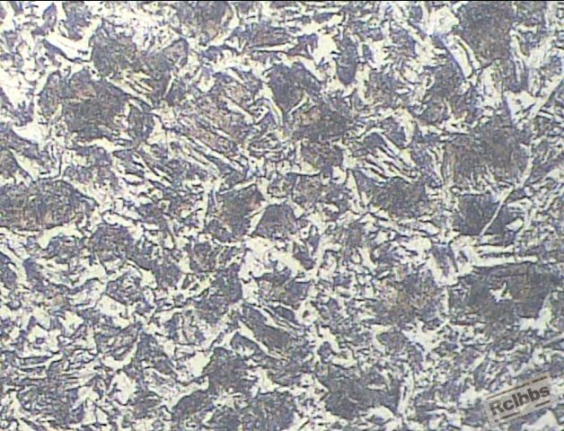

(退火处理,不是我司退火,不知何种工艺)对方描述这张图片:“珠光體+鐵素體”
(母材,未经任何处理)对方描述这张图片:“白色機體是鐵素體,黑色塊狀是滲碳體”
结论是:“該工件經過熱處理后,塊狀滲碳體轉變為珠光體。母材表面硬度為:15/15.5HRC,熱處理后表面硬度為:36.5/37HRC.”

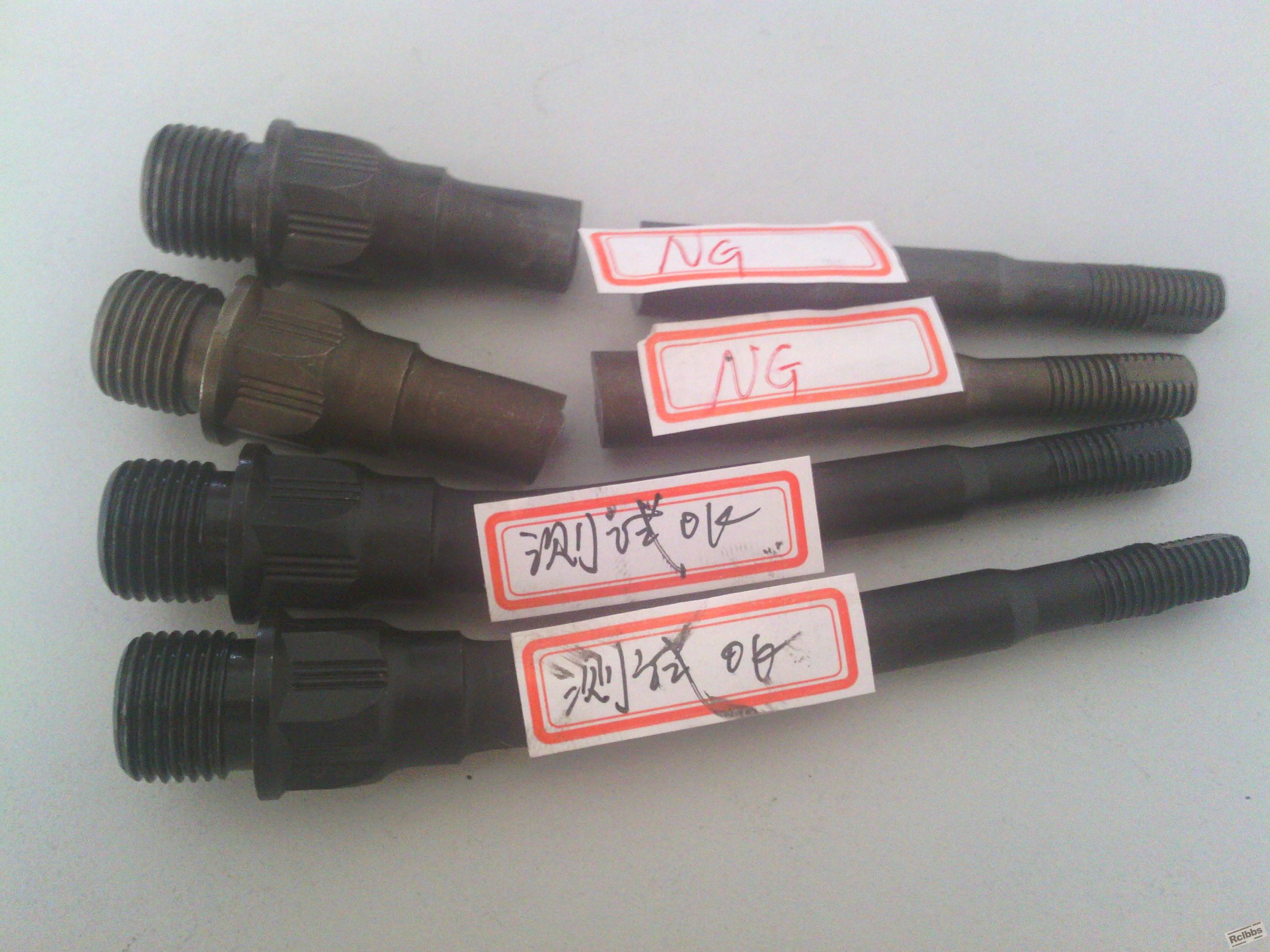

工件失效宏观图片如下
强度试验断裂
各位不好意思  上传图片时点错了,第一张图片和第五张图片搞成一样的了  第一张已经更换了
我其实只是对他的结论和那张回火组织的说明有质疑,具体是第一张和第五张的说明,我觉得都可以说是魏氏组织,但为何一个说“工件加熱的時間偏短或淬火溫度較低,可以延長加熱時間或提高溫度使鐵素體塊狀變小,以獲得完全低碳馬氏體”另一个却又说“工件淬火后顯微組織呈粗大的針狀,屬過熱的組織,主要是高溫保溫時間較長,降溫保溫時間又短加上淬火溫度偏高,使顯微組織有過熱傾向”,这只是个人的浅见,其他的小问题各位前辈能看出来的,希望也能教教小弟,因为我们现在正在沟通,所以才来问大家的意见,谢谢了

(1)第1、5张照片基本相同,但是结论却不同,何故?
(2)第6张照片结合硬度为44/45HRC,组织却为回火马氏体,沟通下看他们是不是将回火组织均成为回火马氏体,没有回火屈氏体一说?
个人感觉两个明显的问题,其他就不细说了!

第一张和第五章就是同一张图片
不过看他的描述
只不过使用不通的语言描述同一个金相罢了
甚至于白色铁素体在有的区域也可以说成是魏世体
确实是不合格的组织

是不是一炉的产品?如果分几炉也很难说。有的时候为了方便有可能会选个温度偏低或偏高的温度,现场有些操作师傅只追求硬度或效率。还有原材料问题啊,,,,
发表于 2012-7-25 18:32:37 | 显示全部楼层
tckm0707 发表于 2012-7-24 18:45
我主要是对其结论的不认可,主要是第一张和第五张图片的结论,如果还有其他的,希望前辈不吝赐教
你编辑的图片程序还是错误啊,2,3两张一样(基本正常淬回火组织,残留条块铁素体是由于温度和保温时间不足引起),第四和最后一张一样
第一张是機體為低碳馬氏體、貝氏體、及呈白色大塊狀、條狀鐵素體
第四张是為網絡狀鐵素體并呈部分魏氏体组织、貝氏體、及低碳馬氏體
第五张说是粗大针状马氏体,我没有看出,大块碳化物?有这么大的碳化物?黑色基体不是回火屈氏体?
第六张是铁素体和珠光体,并呈方向性带状分布
第七张虽然没处理,个人觉得任然保持铁素体和珠光体,渗碳体有这么大的块状?
如果出现魏氏体组织的话,是有过热嫌疑的,
如果温度偏低或保温不足是有屈氏体组织存在的,
