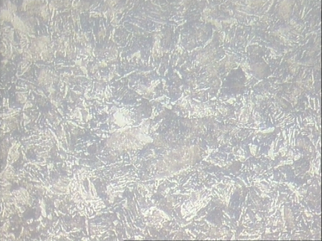

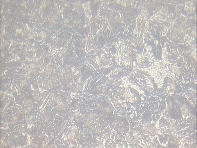

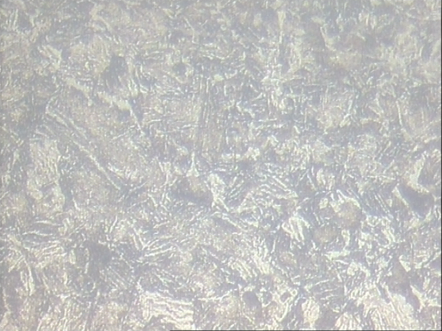

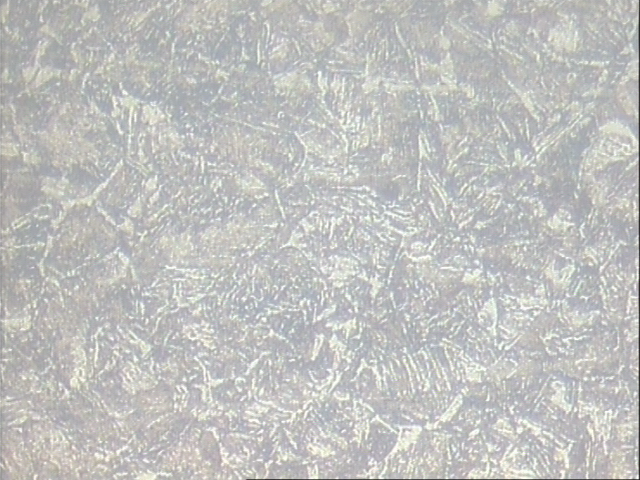

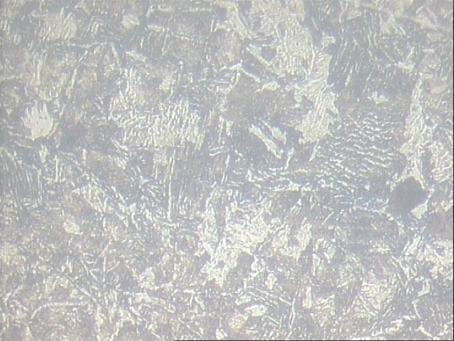

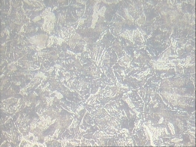

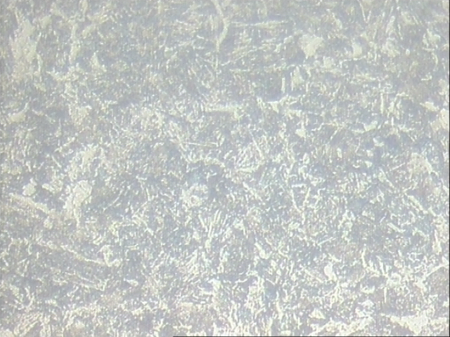

这六张图片是今天刚做的组织状态,未加工时在12mm处取的组织。这个没问多少温度。
400倍
400倍
400倍
400倍
400倍
400倍
400倍
400倍
400倍
400倍
400倍
400倍
这两张图片是工件直径是50mm左右的曲轴在10mm处的两处组织状态,这个是880淬火的。
400倍
400倍
签到天数: 13 天
发表于 2012-7-24 19:59:55 | 显示全部楼层
金相组织是回火索氏体+网状分布的铁素体+上贝+粒贝。根据GB/13320-2007调质级别6-7级。我们的曲轴这样的话属于严重不合格的。我上次断了500多根曲轴,报废500多台发动机。调质的和楼主的差不多,我们直接损失超过500万。我们要求的曲轴轴颈40MM调质要求,整个曲轴必须达到1-4级。
 楼主| 发表于 2012-7-24 19:59:58 | 显示全部楼层
请教各位我这两张图片都有什么组织,调质等级应该评几级?
我们做的调质件和标准图谱里好多都对不上号的,这种情况应该怎么评级?
谢谢各位老师

我这8张组织都是6-7级吗?
发表于 2012-7-24 22:05:22 | 显示全部楼层
要命的是网状铁素体
对材料性能影响太大
同时有些块状铁素体也太大了
强烈建议重新调质

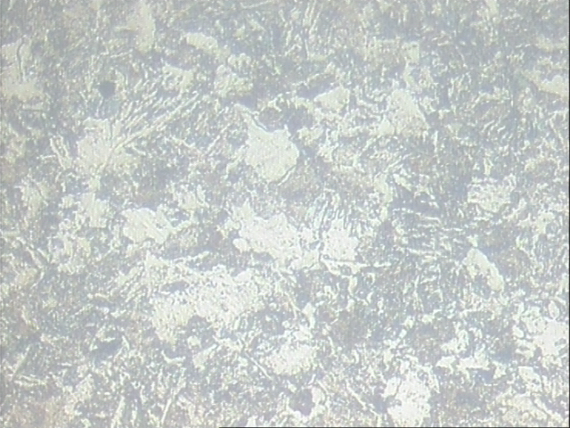

 楼主| 发表于 2012-7-25 21:06:34 | 显示全部楼层
那你们后来曲轴有改善吗?
 楼主| 发表于 2012-7-25 21:07:45 | 显示全部楼层
cumtkxq 发表于 2012-7-24 22:05
要命的是网状铁素体
对材料性能影响太大
同时有些块状铁素体也太大了
块状铁素体是指最后一张还是??
发表于 2012-7-25 21:26:26 | 显示全部楼层
ihurla 发表于 2012-7-25 21:07
块状铁素体是指最后一张还是??
最后一张
块状铁素体比较明显
签到天数: 13 天
发表于 2012-7-26 21:23:35 | 显示全部楼层
ihurla 发表于 2012-7-25 21:06
那你们后来曲轴有改善吗?
现在基本上改善了都在4级以内。整个轴
发表于 2012-7-26 21:28:35 | 显示全部楼层
重新调质吧 淬火温度可升高点
