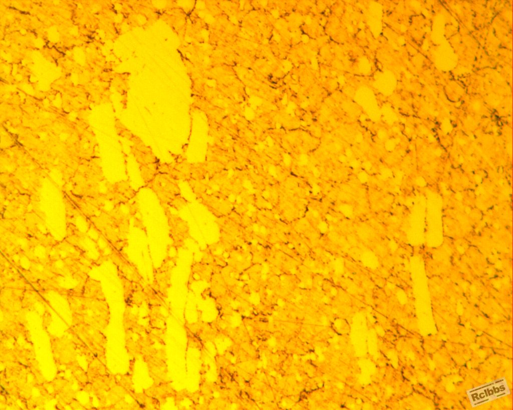

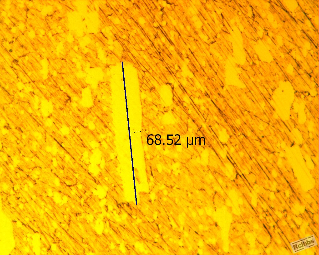

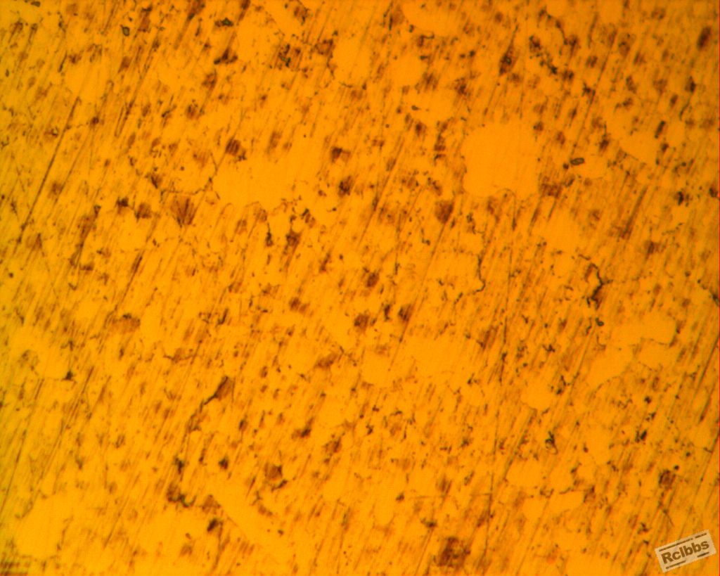

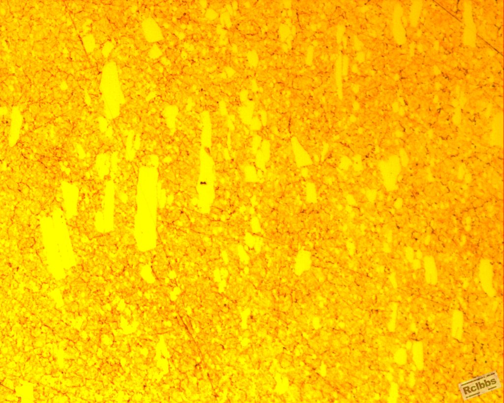

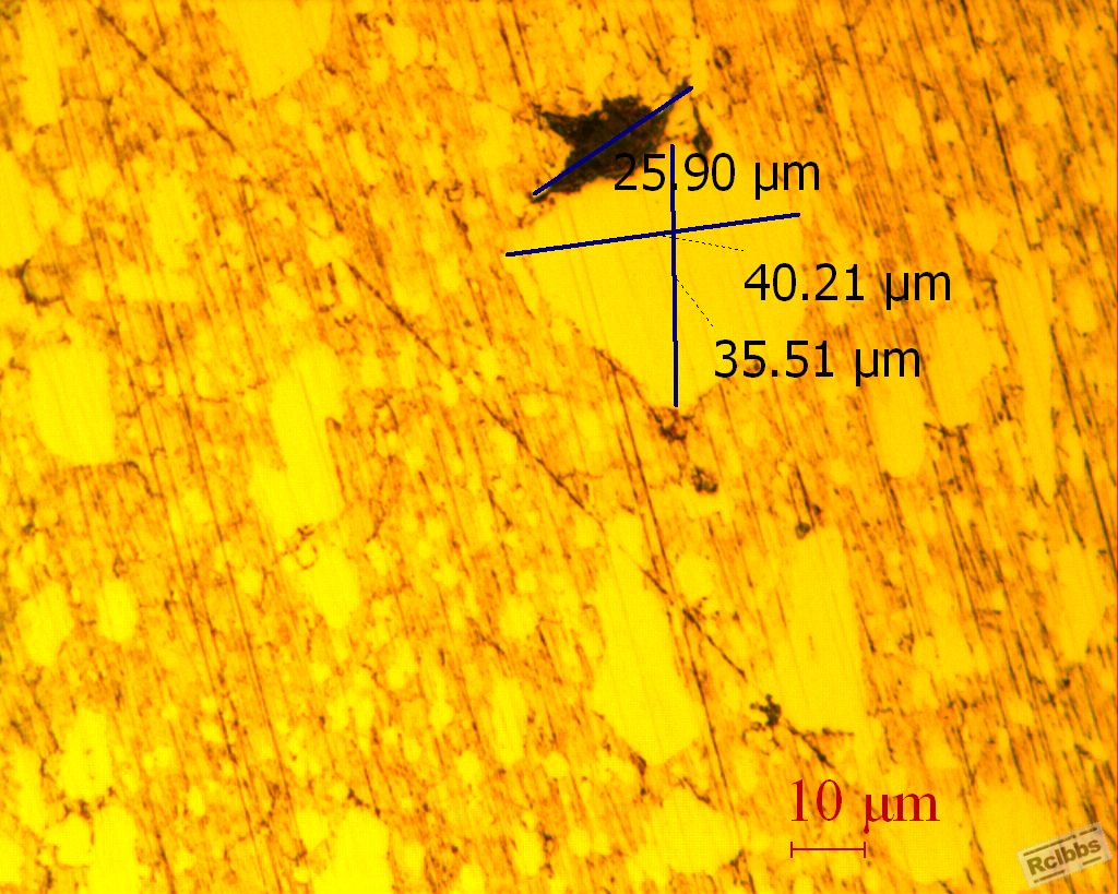

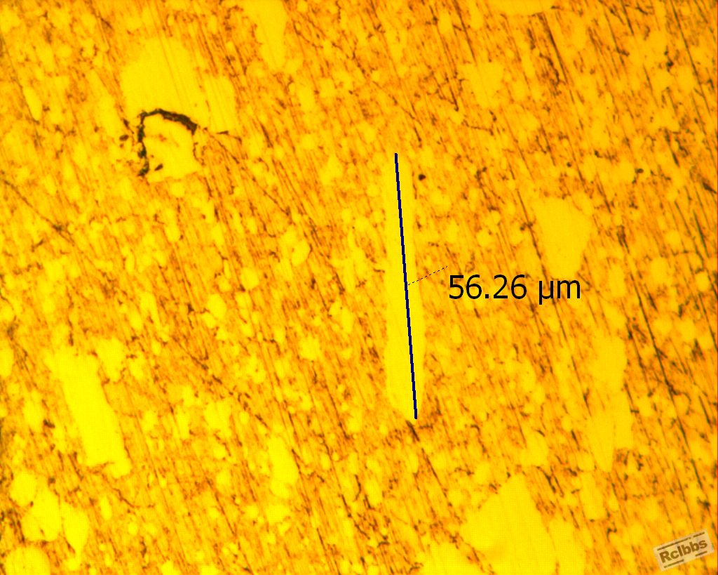

Cr12MoV的热处理金相分析
模具尺寸为Φ19x50,4%硝酸酒精腐蚀,金相试验为横向和纵向截面2012-5-13,我们遇到的问题是热处理后模具使用寿命不稳定。
热处理工艺
设备:碳棒炉
介子:木炭
850℃保温2小时随炉退火,
淬火1030℃升加热+保温=1小时(预先升到温度再进炉,所以时间是足够的),油淬到200℃左右,烤箱200℃回火2次。
由于本人对金相不了解,请大家帮忙分析一下问题出在哪里。请看图片
补充:由于本人不一定在上网,不能第一时间接收大家的意见,请大家留意见,学习中。

发表于 2012-7-26 16:29:04 | 显示全部楼层
寿命不稳定,指的是不耐磨提前破坏还是断裂破坏?
如果是不耐磨破坏,结合金相照片,个人认为是淬火效果不好,首先没有得到马氏体淬硬性组织,白色块状的可能为未溶铁素体,但比例不应该有这么多呀!
期待其他同学高见。

发表于 2012-7-26 16:43:35 | 显示全部楼层
Cr12MoV不会有未溶铁素体的,那个白色块是碳化物。
签到天数: 30 天
发表于 2012-7-26 16:47:59 | 显示全部楼层
个人认为可能是成分偏析或加热时间太长引起K聚集!
 楼主| 发表于 2012-7-27 11:02:27 | 显示全部楼层
赞同,但是不能确定白色块碳化物是否属于正常,正常的密度、晶粒应该是怎么样的?
 楼主| 发表于 2012-7-27 11:06:36 | 显示全部楼层
成分偏析的可能性比较大,
加热时间太长,有没有大概的说法。比如不能超过多少工件,多少时间
K聚集是什么?请大侠指教
 楼主| 发表于 2012-7-27 11:08:24 | 显示全部楼层
如果是不耐磨破坏,结合金相照片,个人认为是淬火效果不 ...
模具的不耐磨和开裂几乎同时存在,我也一头雾水。

发表于 2012-11-22 11:50:33 | 显示全部楼层
wskwsk0 发表于 2012-11-21 11:04
原材料含碳1.45  都符合国标
淬火温度  关于这个问题有点疑问,淬火温度指点是 模具的温度 还是炉内环境 ...
你第一次发的图片金相做的不是很好,大块状的为共晶碳化物,碳化物过大,基体组织不清楚。第二次发的图片:白色大块状的为共晶碳化物,小的球状的为二次碳化物,碳化物大小正常,奥氏体晶界很明显,晶粒细小,说明淬火未过热;基体为马氏体组织,图片上看回火很不充分或者根本没有回火,完全是淬火马氏体形态。开裂原因推断:回火不充分,使模具残留较大淬火应力,脆性增大,使用过程中导致应力集中而开裂。这个材料为了增加模具韧性现都是500℃左右高温回火三次的。
