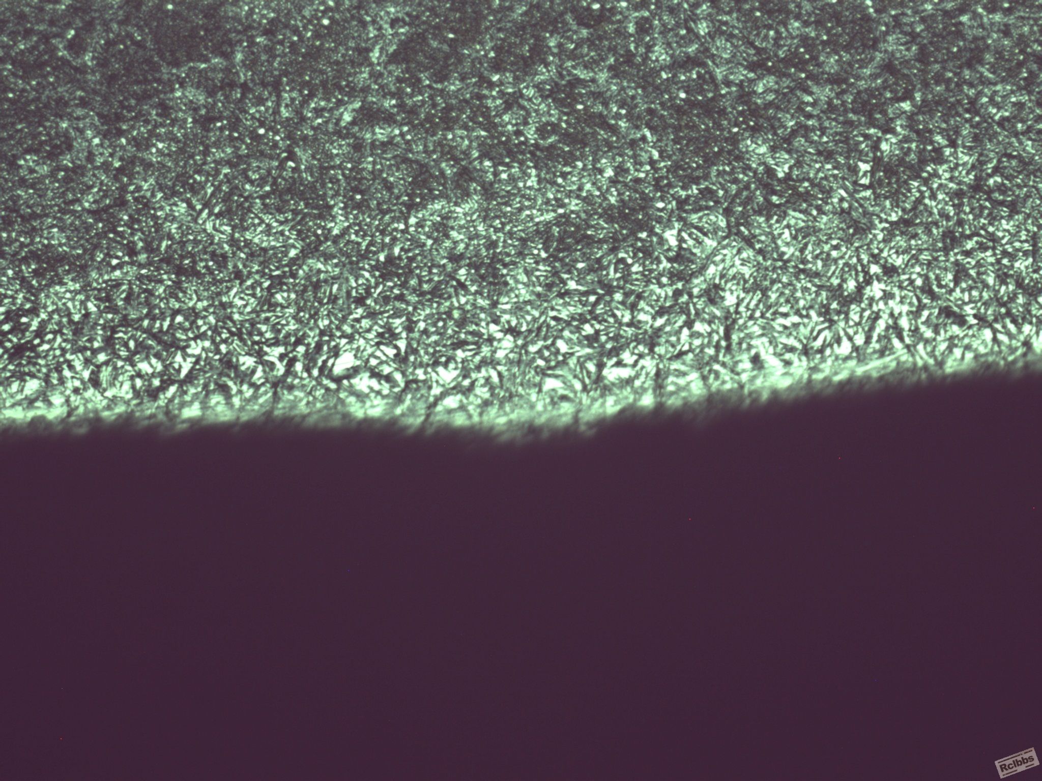

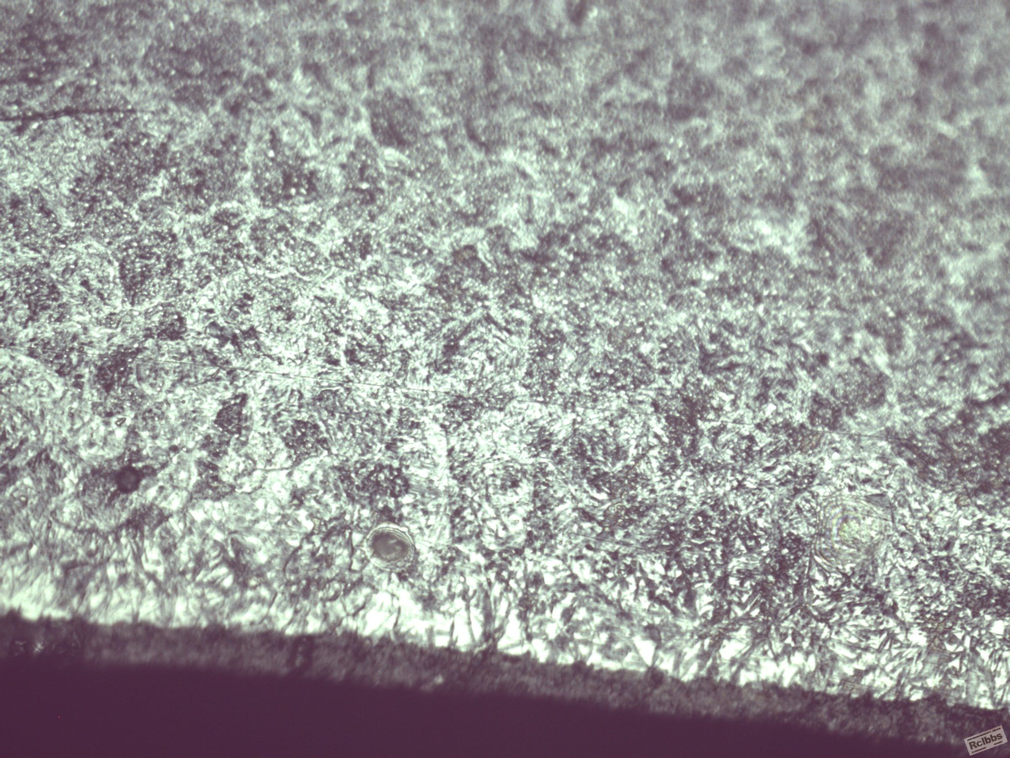

这两张图片都是GCr15网带炉常规淬回火的,表面组织与心部组织不同,这个组织是脱碳组织吗?表面硬度具有61.5HRC左右,如果是脱碳硬度能达到这个值吗?请问这个组织是怎么形成的,能怎么处理?网带炉连续生产的,而尔几批产品会出现这个情况,想请问是怎么回事?

是表面脱碳形成的,你可以提高碳势试试。

表面有脱碳的迹象,脱碳层很浅,定一下炉内碳势,及均匀性。

看第二张图片,脱碳层已经较深。

第二张放大的倍数加大了把

从经验上看,很可能是500倍。
 楼主| 发表于 2012-7-30 20:10:40 | 显示全部楼层
这个是500倍的照片,表层组织会不会是先脱碳后又进行了渗碳,因为表面组织和渗碳组织很像啊,还有它的硬度还是挺高的,因为网带炉是通丙烷的。  求解释哦?谢谢各位大侠

这是两个不同型号的产品

第一张图片的硬度低我看是残奥较多的原因,没有看到脱碳。
第二张可以看到脱碳的痕迹

打硬度一般在断面上打,而且打之前肯定磨过,脱碳曾都磨掉了。可以提高碳势

是脱贫碳~!!硬度高可能是维氏硬度计力选择的过大~~或者没打到贫碳层的位置~!!

这材料好像是过共析钢,一般过共析出钢不能加热超过Accm线,因为渗碳体是又硬又耐磨相,对工件有好处。而其渗碳体融入太多会增加残余奥氏体的量,硬度反而下降。一般先球化后淬火处理,那些点是轴承钢未溶碳化物。供讨论,对错待定!

个人愚见,我觉得是脱碳造成的表面含碳量下降,表面完全奥氏体化温度下降。导致达到或超过Accm线,大量渗碳体融入奥氏体,增加了残余奥氏体的量。从心部看,好像很多点点的渗碳体。

那心部点状物是轴承钢固有的碳化物

发表于 2012-9-13 09:53:41 | 显示全部楼层
第二张可以看到脱碳的痕迹
在显微镜下直接观察第一张会明显一些,光看图片说不准的~!!
