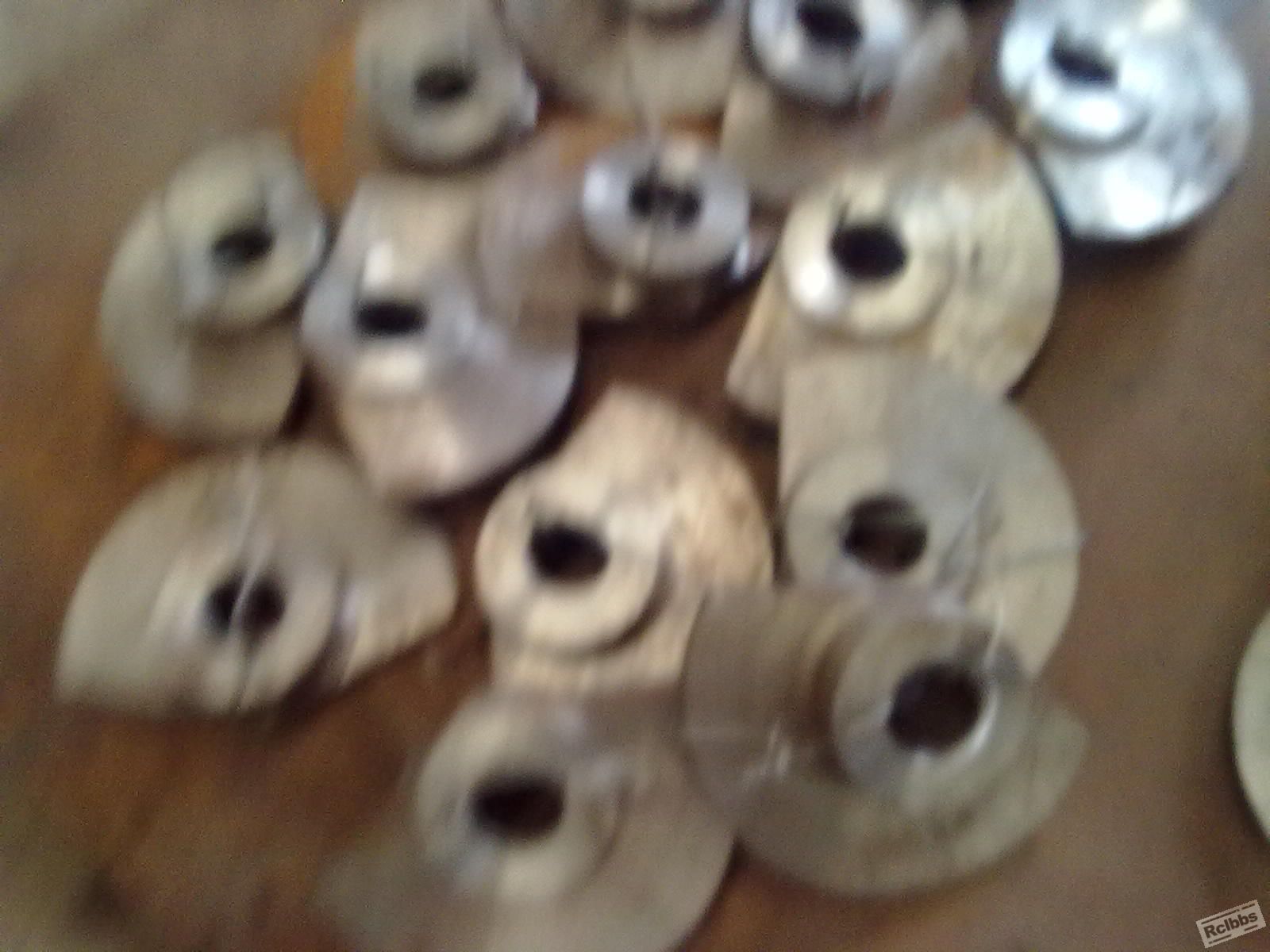

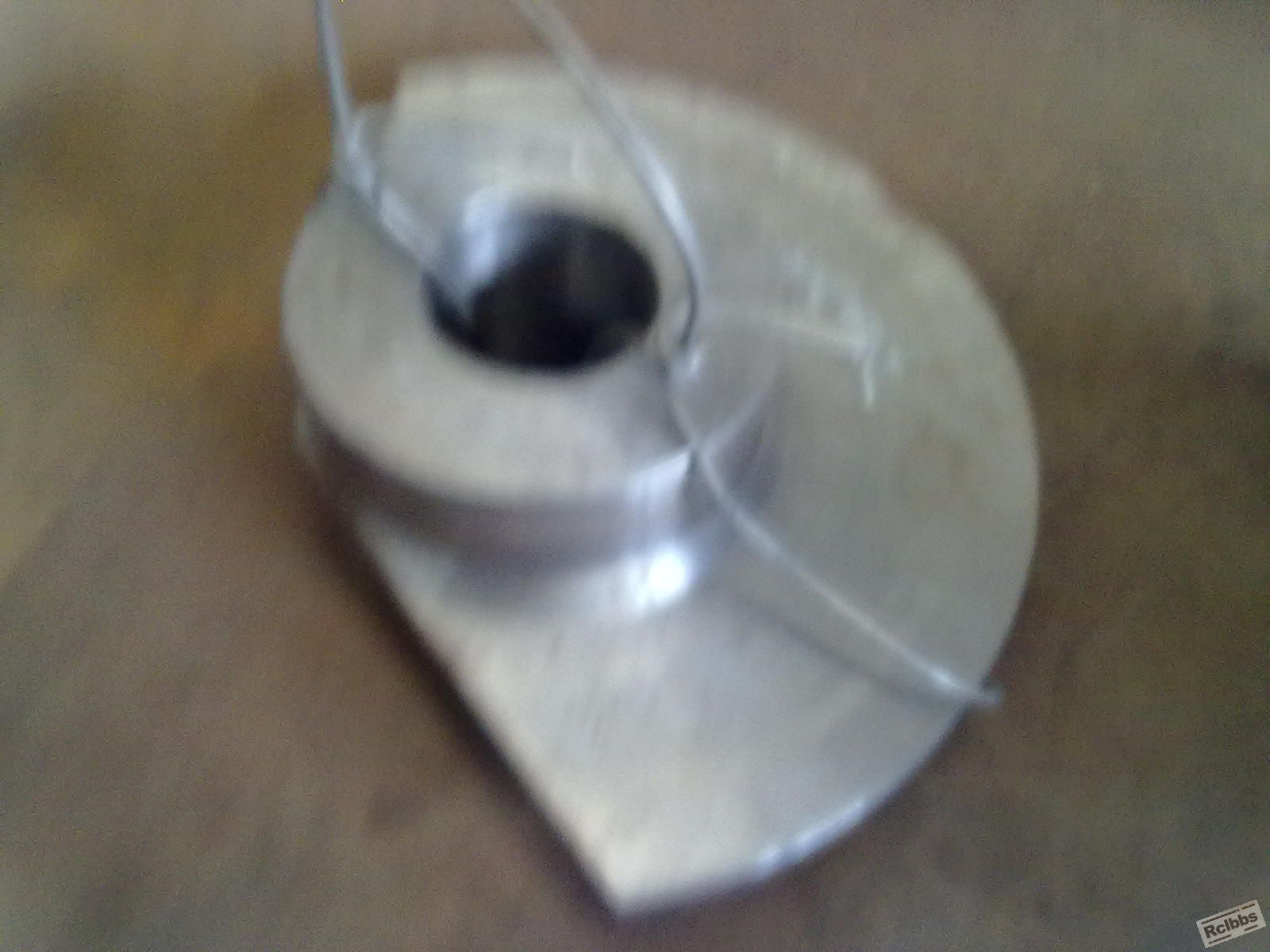

     我们厂一款单边厚45mm的工件,材质为Q345B,需要做调质处理,技术要求为225-277HB,我们现在采用的调质工艺为:930℃×3h  回火450℃×3h ,淬火是采用箱式炉加热保温后勾到盐水池手动淬火的,但是做出来硬度不均匀,检测有180-320HB,有时同一个工件相差110HB的也有,有时有一大部分是淬火不硬的,请教各位老师傅,是热处理工艺有问题还是其他需要注意什么?请帮忙分析分析我现在这个难题,鞋鞋大家了。
