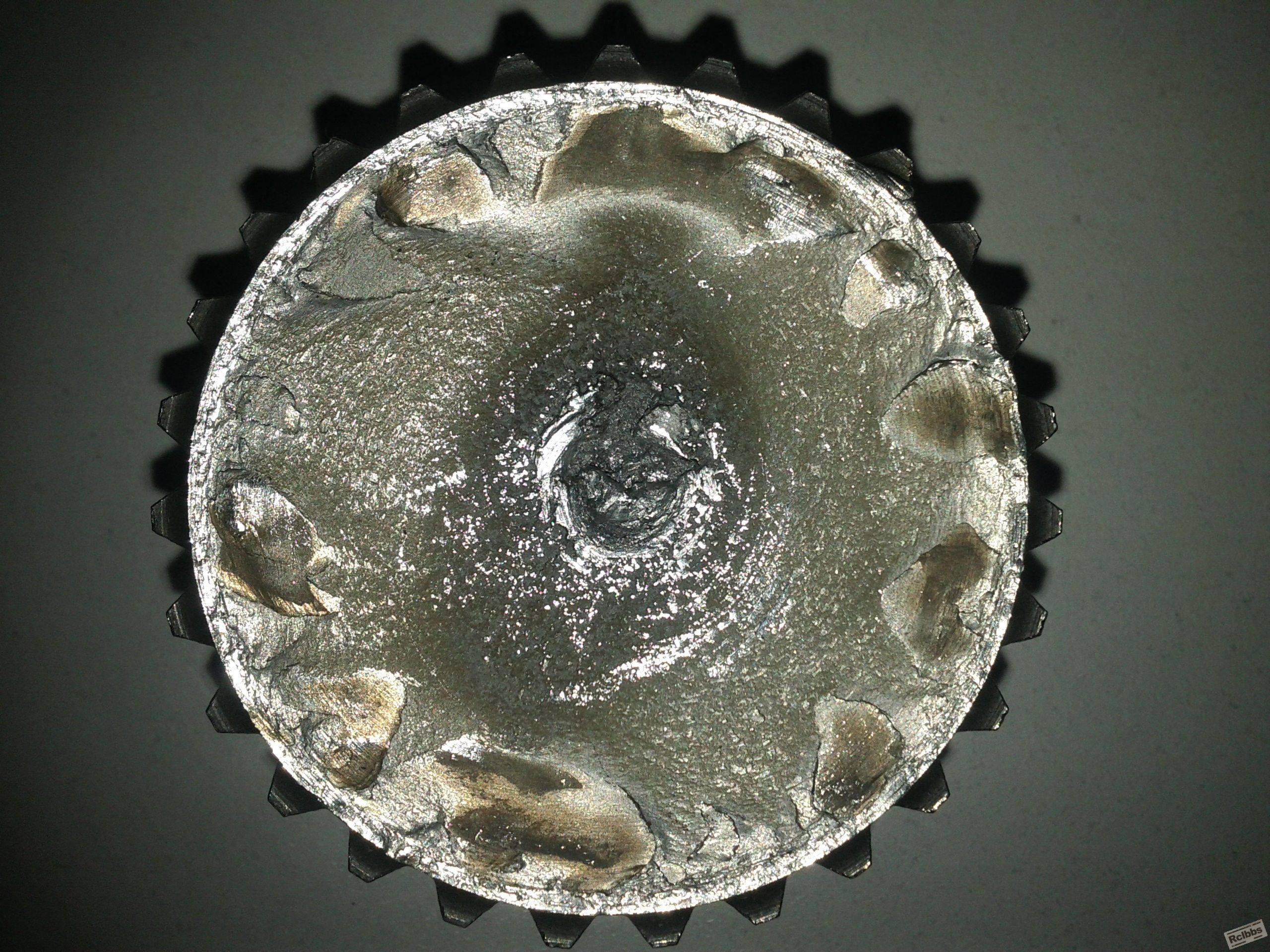

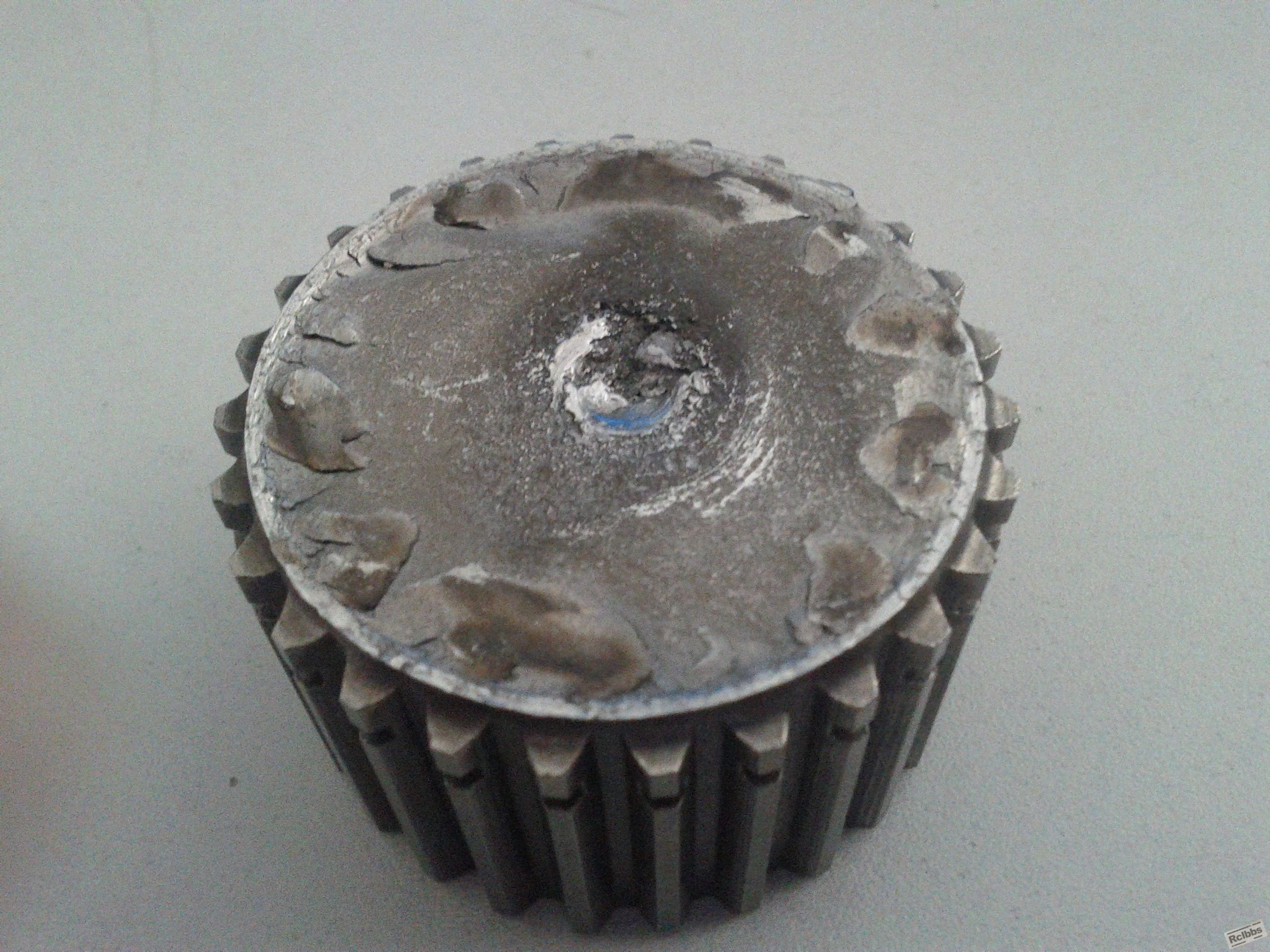

这是断口形貌,该如何分析?请教!

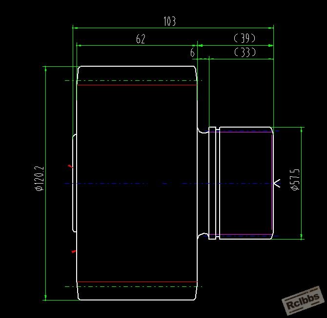

好像是在中间R 沟槽处断裂。因此除了要做金相分析、渗碳层硬度检测等,还要对零件的几何形状是否符合图纸要求方面查找原因。要是R太小,就会引起该处应力集中,强度降低。

情说说断裂的情况,裂纹源起始与零件边缘的R处,。。。最好看看断裂源位置的金相情况。
 楼主| 发表于 2012-8-2 08:53:00 | 显示全部楼层
金相超差,R处无层深,从表面开始出现贝氏体,非马氏体的相变产物高达75%!
