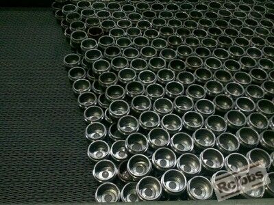

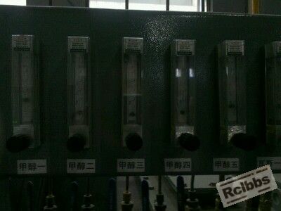

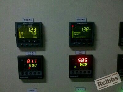

后表碳势经常偏高什么情况啊,个区温度也不准,求教网带炉测温方法,个区甲醇保护气开的是否合适,装料方法是否正确,为什么老有硬度不均匀情况,求知道的帮解说下????

1.38的碳势肯定是虚高 ,检查一下是不是氧探头积碳了。

前区温度低的话甲醇可以开得小一些。
装料不要重叠的放当然更好的,但产量又太小。
硬度不均匀跟温度、材料、摆放、落料方式、淬火介质等都有关系,要具体分析。

前表上下波动比较大基本1.1到1.25读秒的速度连续走,后表基本都偏高,没偏低过

后面那只氧探头是不是离出料口太近了,可能受淬火烟气的影响,实际上不可能有这么高碳势,扩展区的碳势在0.8-1.0比较合理,网带炉后端应该有帘子和排烟装置的。

碳势跟炉子的压力有关系的,可能就像CEO说的,可能是受淬火的油烟影响,导致这种情况!
