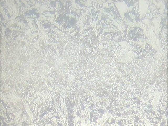

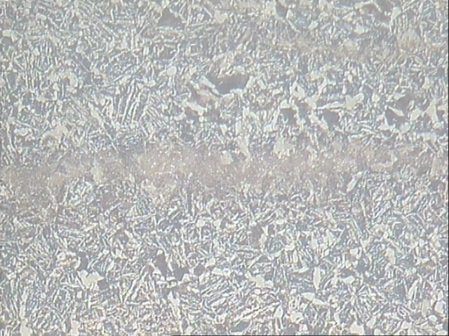

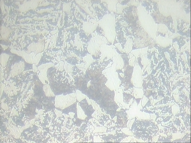

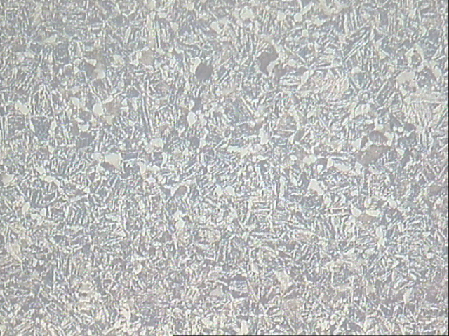

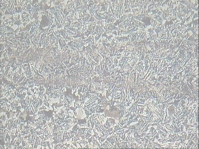

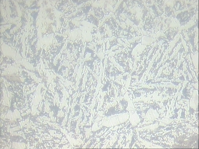

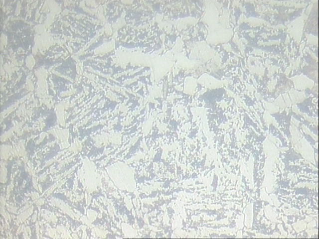

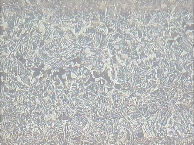

我这八张图片是35CrMoV材料同一个试样的不同位置的100倍和400倍,请教各位老师我这八张图片里有些什么组织啊?带状应该评几级?

发表于 2012-8-2 20:10:09 | 显示全部楼层
粒B+F+S。
带状无法评。
签到天数: 611 天
发表于 2012-8-2 20:31:29 | 显示全部楼层
我感觉有上B,粒B,F,没淬透的组织。
签到天数: 474 天
发表于 2012-8-3 05:33:58 | 显示全部楼层
原材料一般為退火態: F+P
這是軋延後空冷組織.有人把它當"調質"鋼賣.
我稱之為"假調質"

发表于 2012-8-3 21:10:00 | 显示全部楼层
如果是原材料的话,那就是退火态了,组织就不正常了。
发表于 2012-8-4 11:14:12 | 显示全部楼层
同意!
 楼主| 发表于 2012-8-5 19:37:57 | 显示全部楼层
要求是我们给他正火加高温回火硬度在22HRC以下的
等过两天我们正火加高回做好后再发上来
那我这组织就是2、3楼说的这些组织吗?
 楼主| 发表于 2012-8-5 19:40:03 | 显示全部楼层
是不是原材料锻后余温退火态??
