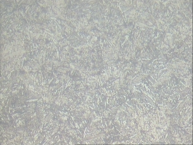

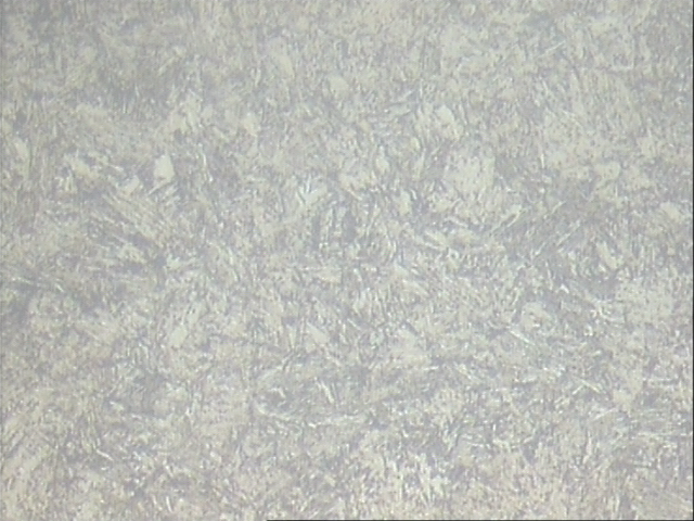

我这个是35CrMoV淬火组织
我这个有什么组织啊?硬度在44-45HRC
我怎么看不像回火屈氏体啊

楼主的试样到底是淬火态还是淬火回火态呢?

  看不清楚,显微镜不干净,还是焦距不行啊,我感觉想残A有蛮多的,还有析出的碳化物,那一 块快白的是F吗?好难看清楚啊。看析出的碳化物应该有那么高的回火温度,

板M+T,碳化物,可能还有F,还有残A

在图片中你看能到大量残奥?那么工艺是怎样的呢?白色呈条块状是铁素体

显微镜不干净,碳化物没看到,F是有点

35CrMoV属于中碳合金钢,淬火会有残奥出现吗?

我是热处理工艺对金相,我不清楚,在学习中,我以为那白亮的是残A,残A和碳含量有关,和合金元素也有关系,不能以含碳亮来推断。那很小小的一点应该是析出的碳化物。

  再次顶下,是不是有粒贝啊?那白色基体上一黑色的
