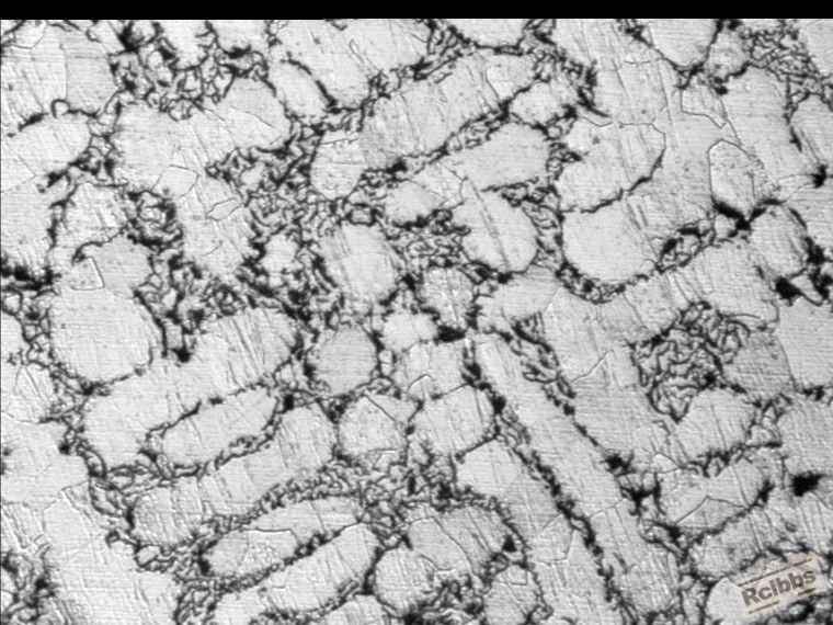

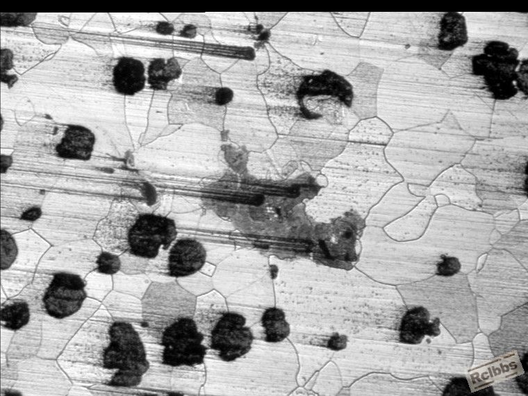

2张图片,一张为正常另一张为不正常,请各位大侠分析一下。
不正常
不正常
正常
正常

发表于 2012-8-16 07:32:47 | 显示全部楼层
什么材料?球墨铸铁?

发表于 2012-8-16 08:24:02 | 显示全部楼层
两张为同一种材料吗?
 楼主| 发表于 2012-8-16 08:29:43 | 显示全部楼层
 楼主| 发表于 2012-8-16 08:32:09 | 显示全部楼层

发表于 2012-8-16 09:36:07 | 显示全部楼层
感觉取样抛光没做好·明显的彗星尾坠
签到天数: 270 天
发表于 2012-8-16 09:45:28 | 显示全部楼层
你确定是同种材质吗?我感觉第一张图片是灰铁E型石墨,第二张是球铁啊!

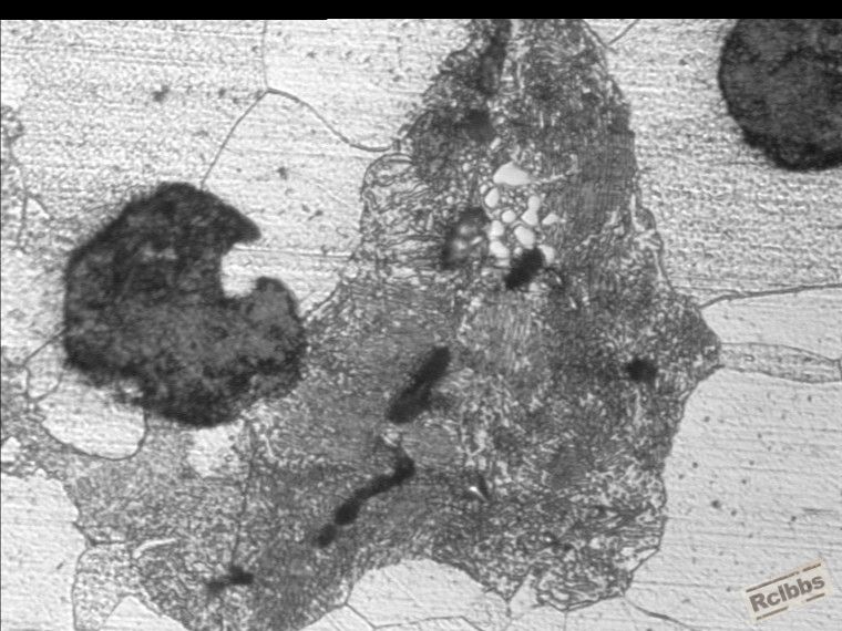

 楼主| 发表于 2012-8-16 09:56:26 | 显示全部楼层
不是抛光没做好,而是夹杂物
放大1000倍
放大1000倍
 楼主| 发表于 2012-8-16 09:58:28 | 显示全部楼层
2张图片是同一批的,不确定是同一种材料
发表于 2012-8-16 10:16:30 | 显示全部楼层
貌似就不是一种材料,至少不管是夹杂还是石墨,就不像是一种材料的组织图片
发表于 2012-8-16 10:24:12 | 显示全部楼层
制样肯定有问题的,重新制样吧
发表于 2012-8-16 10:55:05 | 显示全部楼层
两张图片差异太大,建议做一下成分
发表于 2012-8-16 11:28:48 | 显示全部楼层
奇怪的图,第一感觉是不是同种材料,楼主说了不是,那是不是腐蚀剂原因呢只是猜测,看图好像没腐蚀。楼主给出材料吧

 楼主| 发表于 2012-8-16 12:29:58 | 显示全部楼层
咱第一次接触,不知这是啥组织。
签到天数: 270 天
发表于 2012-8-16 13:04:21 | 显示全部楼层
基体组织应该是铁素体+珠光体
 楼主| 发表于 2012-8-16 15:48:00 | 显示全部楼层
那黑色的球状物是不是球状石墨
发表于 2012-8-16 17:49:32 | 显示全部楼层
制样有问题   第二张图片  感觉是外来的东西附着在样品上
签到天数: 2419 天
发表于 2012-8-16 19:35:18 | 显示全部楼层
第二个图片那个貌似不是石墨吧
