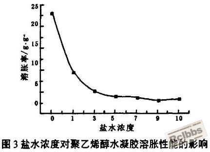

PVA聚乙烯醇对盐的敏感度还是很高的
含盐度高PVA就用量就越大。。
PAG应该也是一样。。没找到具体数据
登录/注册后可看大图
