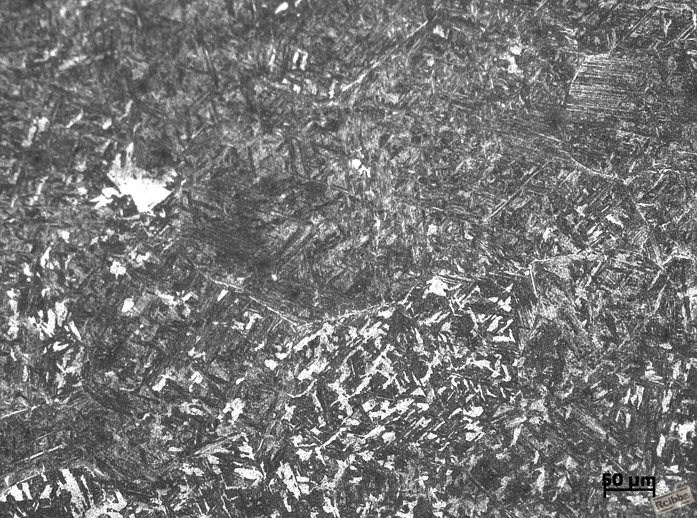

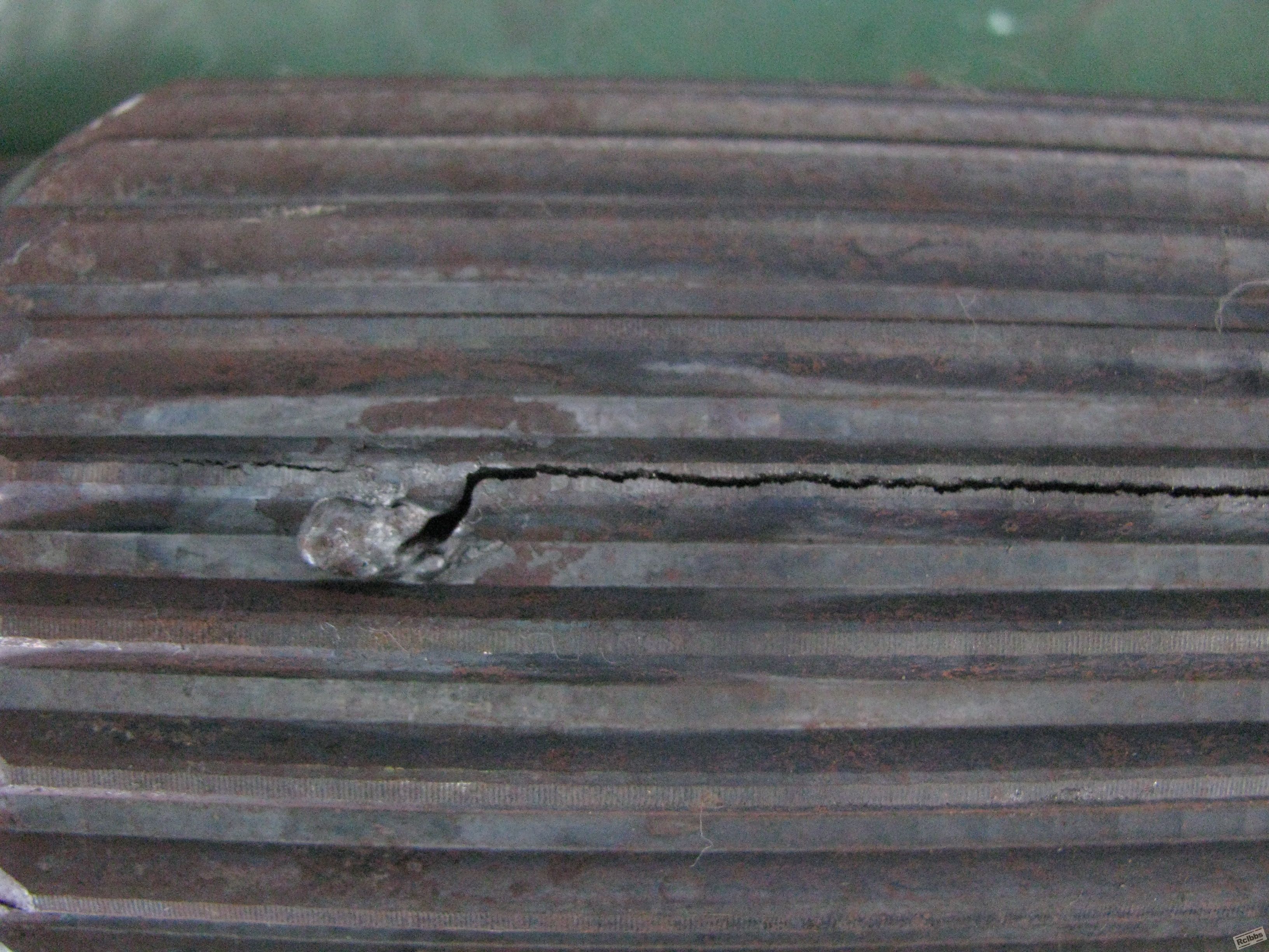

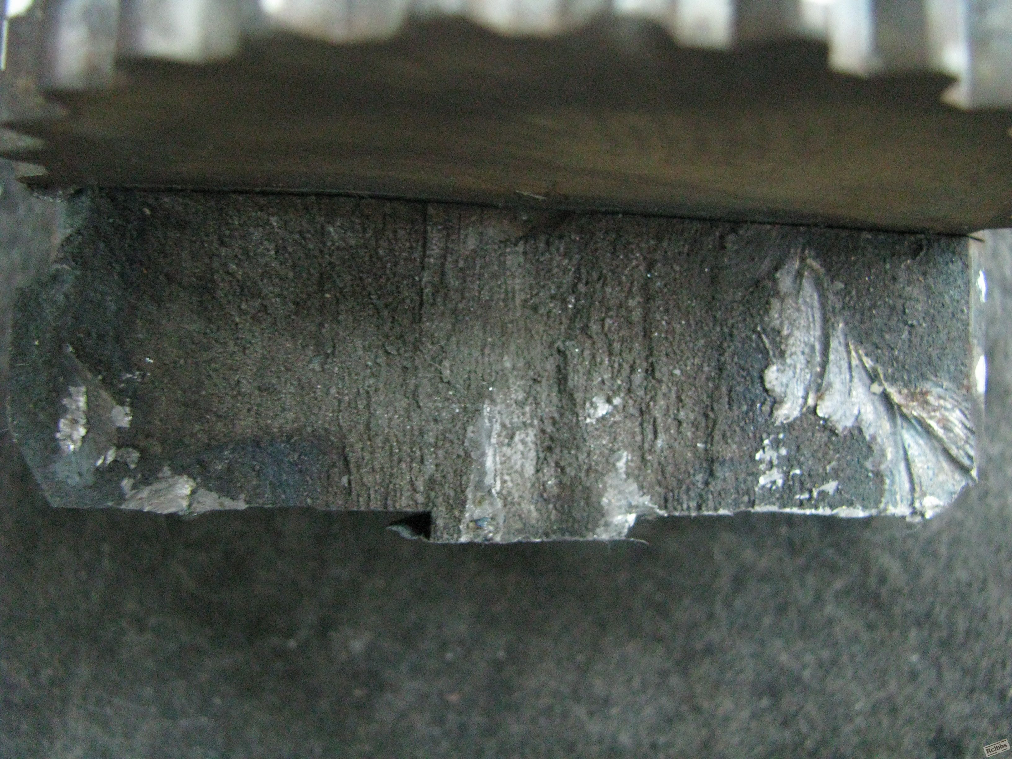

有一轴在感应淬火时发现开裂,且心部裂透,见图,检查组织,粗大贝氏体(我认为)见图,我认为心部在淬火前已经开裂,但这种开裂面应该怎么形容呢?请大家发表高论。

发表于 2012-8-16 17:42:48 | 显示全部楼层
请上传裂纹两侧的金相照片----------------------

签到天数: 23 天
 楼主| 发表于 2012-8-17 10:53:38 | 显示全部楼层
签到天数: 28 天
发表于 2012-8-17 11:06:49 | 显示全部楼层
ccfx99 发表于 2012-8-17 10:53
两侧都是这样,感应淬火时开裂
应该是原材料的问题,好好查查原材料吧

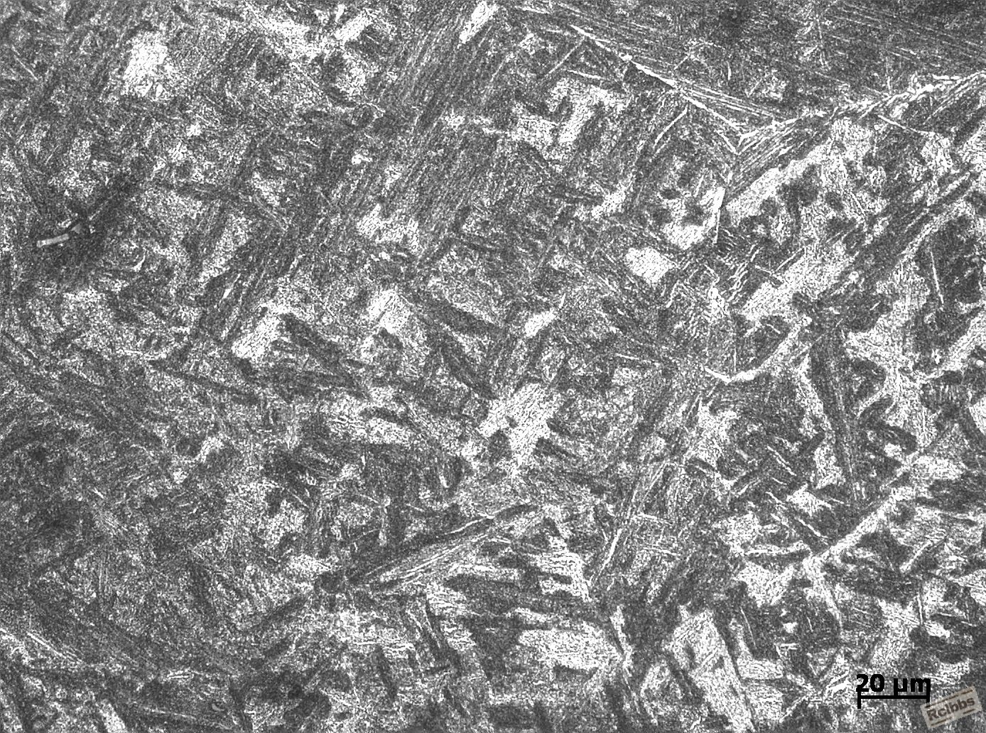

花键轴叉500.jpg 传个500组织,大家看看,应该怎么叫,贝氏体?还是贝氏体回火组织?这个就是淬火前的组织
签到天数: 23 天
 楼主| 发表于 2012-8-17 15:21:52 | 显示全部楼层
zhengcj 发表于 2012-8-17 11:06
应该是原材料的问题,好好查查原材料吧
我倾向于裂纹是锻造时产生的,裂纹处检查没有脱碳,
签到天数: 23 天
 楼主| 发表于 2012-8-17 15:23:18 | 显示全部楼层
yanyuqingteng 发表于 2012-8-17 14:16
怎么会出现上贝?晶界是二次渗碳体吗?淬火前基体什么组织?
晶界是二次渗碳体吗?
应该是铁素体
签到天数: 56 天
发表于 2012-8-17 15:26:23 | 显示全部楼层
材质是什么?45#钢吗?如果是低碳钢,则是铁素体。
签到天数: 23 天
 楼主| 发表于 2012-8-17 15:32:30 | 显示全部楼层
材料:             40Cr
签到天数: 9 天
发表于 2012-8-17 17:40:04 | 显示全部楼层
怎么没看到金相里怎么好像没看到裂纹?
发表于 2012-8-17 21:52:58 | 显示全部楼层
这种裂纹基本上是原材料问题
签到天数: 1393 天
发表于 2012-8-20 08:57:01 | 显示全部楼层
    裂纹是锻造时产生的
签到天数: 23 天
 楼主| 发表于 2012-8-20 10:34:09 | 显示全部楼层
请教高工,从组织看,能否判定出该件是锻造后重新加热淬火调质,还是锻后直接淬火?
发表于 2012-8-20 11:03:20 | 显示全部楼层
可能是终锻温度低导致的锻造裂纹
签到天数: 952 天
发表于 2012-8-20 14:12:15 | 显示全部楼层
锻件晶粒粗大是引起开裂的重要因素。
发表于 2012-8-20 15:52:57 | 显示全部楼层
还是要看一下您是在什么炉子里面淬、回火的。裂纹检查没有脱碳的话,我觉得锻造引起的概率不是很大。个人觉得,有可能是锻造本身有点过热(晶粒粗大),然后经淬火时的快冷引起的裂纹。另外问一下,您在锻造后有断锻后热处理吗?
发表于 2012-8-20 16:24:04 | 显示全部楼层
应该是原材料的问题,好好查查原材料前期的工艺....
发表于 2012-8-20 16:36:58 | 显示全部楼层
不一定是心部有裂纹,这类开裂首先从心部开始
