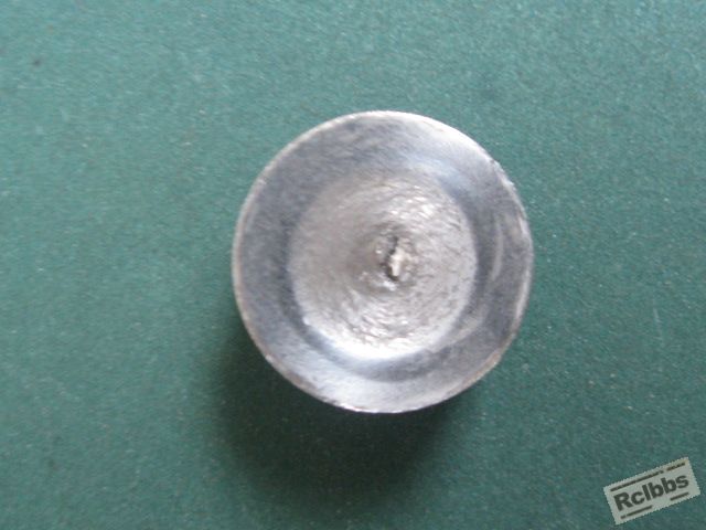

[求助] 40Cr材质轴感应淬火并回火,扭力测试后断口为平断断口,请大侠分析下平断原因!~~!~~
发表于 2012-8-17 13:04:24 | 显示全部楼层 |阅读模式
断口图片
断口图片
RT为断口照片, 表面0.1mm到0.4mm硬度分别为HRC56.13  HRC56.18  HRC56.17  HRC55.98
有效硬化层深度测量至HV500为4.646mm,断裂形态为平断
我司要求硬度HRC55-60HRC 深层4.0-6.0mm,断裂形态为斜段。
不符合要求 ,但是不知道什么原因,求教。
工艺为扫描式感应淬火,回火温度为160度,时间2小时,完成后有150度喷漆30分钟。
发表于 2012-8-17 13:44:32 | 显示全部楼层
只有发生屈服时,才能斜断,看以上数据,感应及回火空间有限,只有降低基体硬度了
发表于 2012-8-17 13:45:47 | 显示全部楼层
或提高基体硬度。。。。。
 楼主| 发表于 2012-8-18 08:05:10 | 显示全部楼层
裂纹源 在哪里  ,我看斜断的裂纹源都在边缘处, 这个断口的裂纹源难道在心部?
我有个想法,这个产品的硬度梯度有点缓 ,这个是不是平断的一个原因啊, 我要是提高表面硬度的话会不会不会平断了,
因为我们产品不回火的时候都是斜断的, 如果回火有很大几率平断 。
 楼主| 发表于 2012-8-18 08:22:09 | 显示全部楼层
WHIHT 发表于 2012-8-17 13:45
或提高基体硬度。。。。。
忘记讲了, 这个产品是大扭角断裂,  165度 , 如果斜断的话,一般不会超过150度 。
发表于 2012-8-18 11:31:12 | 显示全部楼层
从力学上分析,在扭转载荷下,沿轴线45°方向上,拉应力最大;垂直于轴线方向,切应力最大。
从提供的断口看,边缘5mm左右约呈45°角,是斜断,是拉应力产生的破坏;其余部分是切应力引起的破坏,此部分还可看到切应力产生的塑性流变。
你没提供材料和工件尺寸,从硬度和断口看,应该是碳钢,而不是合金钢。如果照片是1:1的话,心部是淬不上火的。扭转时不太可能出现斜断。因此,这种情况应属正常。
另外,你这个东东是做什么用的,怎么渗这么深的碳。

工艺为扫描式感应淬火:硬度HRC55-60HRC 深层4.0-6.0mm
 楼主| 发表于 2012-8-20 09:56:12 | 显示全部楼层
从提供的断口 ...
材质为40Cr   题目上讲了, 淬火为扫描式感应淬火, 深层4.646mm    断裂处直径20.05 mm  扭力值2450Nm,断口为平整断口。属于异常断裂。
发表于 2012-8-20 21:39:54 | 显示全部楼层
淬火液是不是标准的淬火液体 还有冷却水温度控制的是否合理
 楼主| 发表于 2012-8-25 13:17:46 | 显示全部楼层
淬火液为PAG     浓度 从0(清水)到5%都试过,  冷却水温30度 ,  这个问题还是解决不了。 有人和我碰到同样问题吗?我认为这个现象不是偶发的,可能很多公司都存在吧。
发表于 2012-8-25 14:23:31 | 显示全部楼层
你没屈服,:lol:lol
