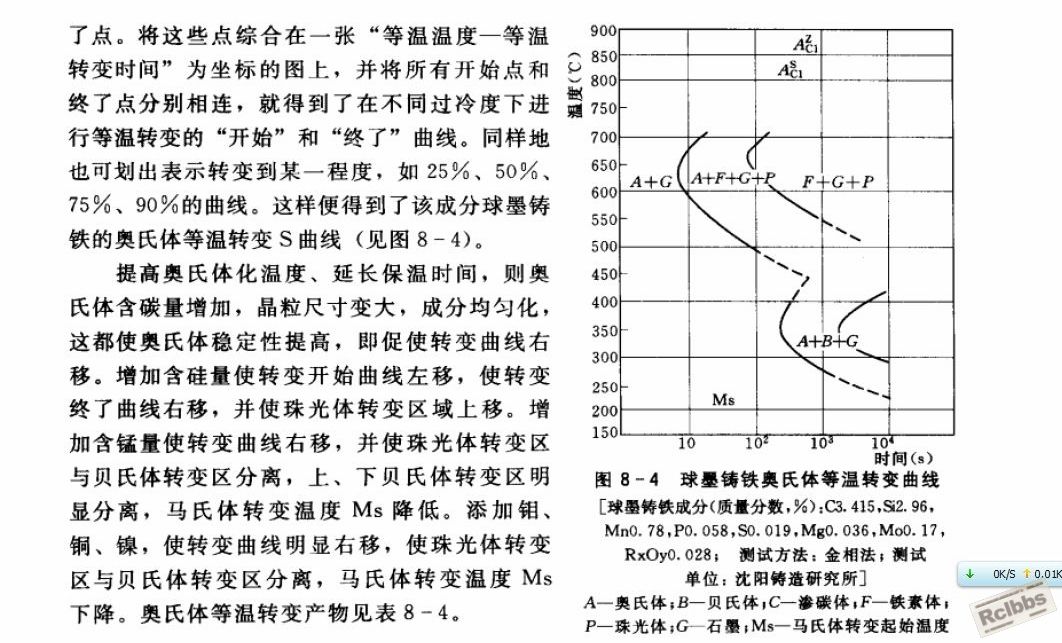

现在铸铁件进行热处理的越来越多,涉及淬火回火、激冷过程、渗氮、表面淬火、贝氏体等温淬火等,那大家见过铸铁的C曲线吗?

部分铸铁的C曲线《铸铁热处理》[姜振雄]
.1978http://www.rclbbs.com/forum.php?mod=viewthread&tid=16359

铸铁比钢要复杂些,附件是球墨铸铁的,见《球墨铸铁》P116

我在上传一幅
球墨铸铁过冷奥氏体等温转变曲线.doc

版主都传了曲线 实际用时  主要处理还是基体组织
