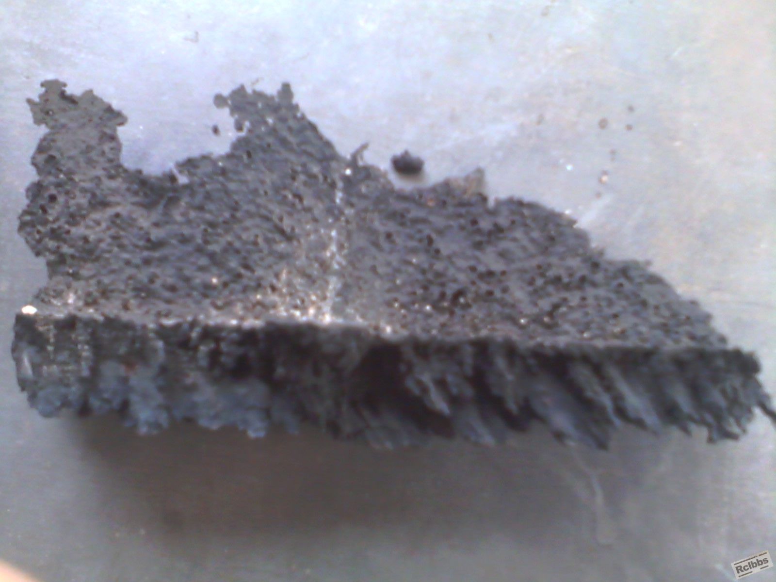

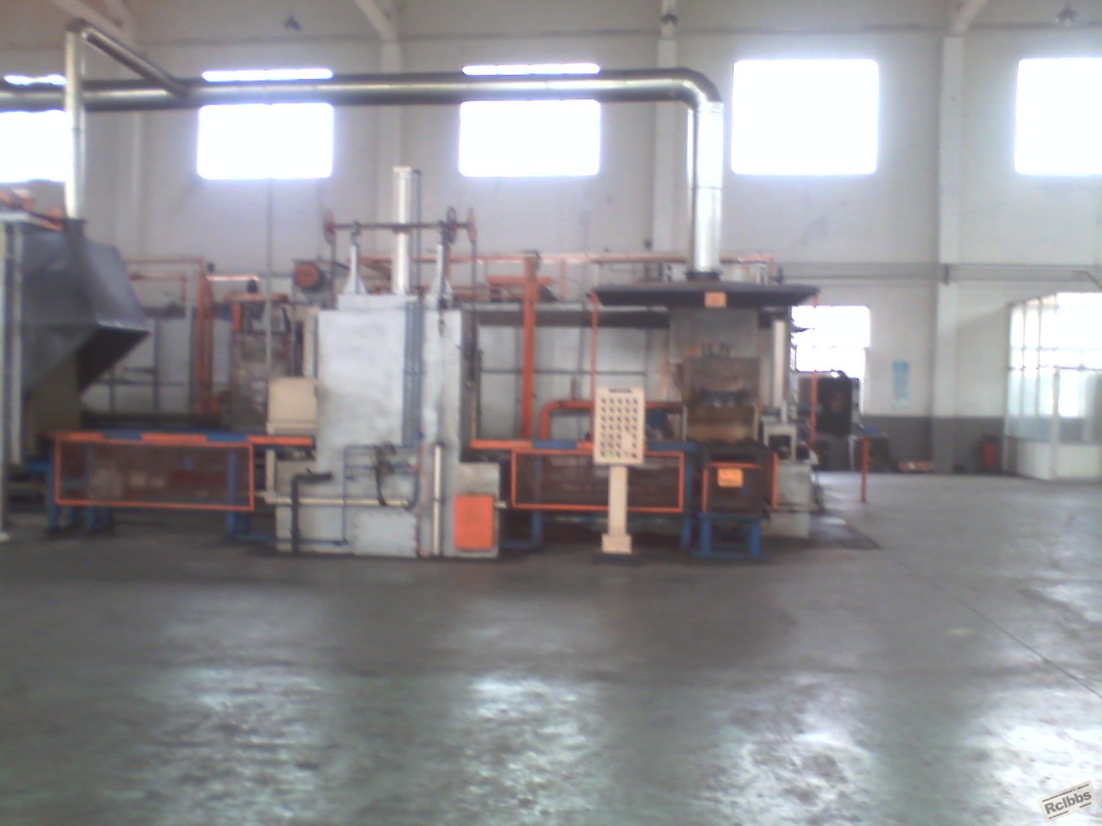

我们新的双排线最近产生的炭黑太多,都影响渗碳了,但另一旧双排却没事,新双排渗碳介质是丙烷,保护气是甲醇氮气,老双排渗碳介质是丙酮,保护气是甲醇,两双排都用同一批次的甲醇,氮气是我们制氮机自制的,纯度%99.99以上,丙烷是采购的个体户的,不过都有质量保证,以前新双排从没出现这么厚的炭黑,停炉烧炭黑不管用,只能停炉人工清理了,那老双排虽然用丙酮,但用了7年了都没出现这样的问题,新双排用丙烷却出现炭黑落在齿轮的齿面真是纳闷。

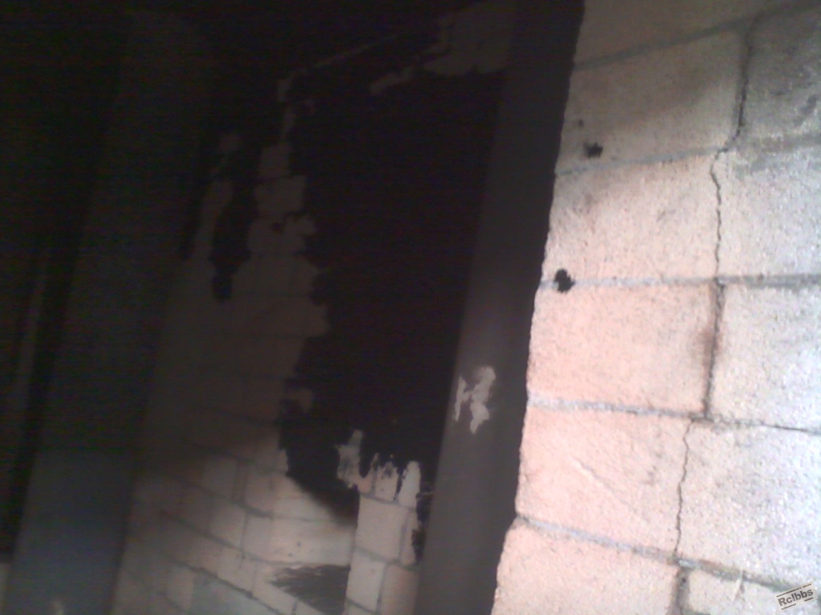

从照片看是炉壁有漏气点,是微量渗漏,其他地方是否有,将详细情况告诉我,我从93年开始使用国内第一条仿霍尔克罗夫双排渗碳炉,对双排炉较了解沟通好,能解决。

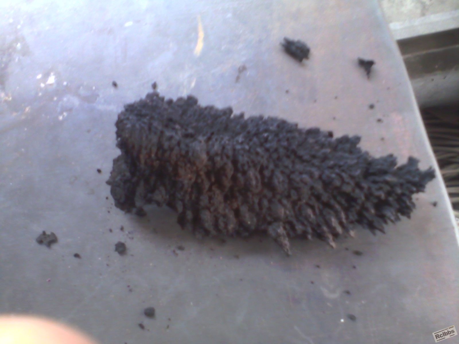

我们公司干的渗碳齿轮,有天产品从淬火台出来发现轮齿有黑斑,就开始切轮金相检测,炭黑严重的一面渗层0.3MM左右,炭黑轻点的0.8mm左右,应该是在一区就开始有炭黑落在齿轮上面了,停炉后一区炉壁上也有炭黑啊,等一汽的来清理确定原因

炉壁内漏,很麻烦微漏使发生反应【C】+O2=CO     CO+O2=CO2+[C ]  此处的碳不是活性碳而是单质炭黑,聚集多了在漏气点成瘤。

测过炉温均匀性吗?有可能是炉内温度不均匀,温度低的区域丙烷分解不完全,形成了碳黑。
发表于 2012-8-27 16:20:48 | 显示全部楼层
氧探头有没有校准(定碳)?如氮探头显示值偏低,炉内也容易产生碳黑,仅供参考
