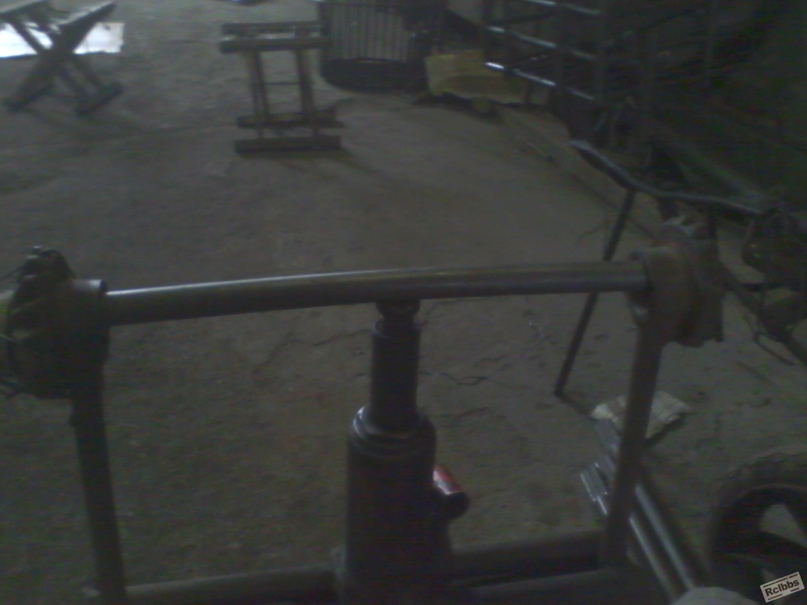

这跟轴是45号钢的,用中频淬火机干的,冷却介质是PAG水基淬火液

轴的直径不算小和长度也不长,变形量这么大,肯定淬火工艺有问题

这台土法制造的校直机有点意思。
发表于 2012-8-19 11:35:43 | 显示全部楼层
这台土法制造的校直机有点意思:lol:lol:lol:lol:lol

应该是淬火液的,如果硬度要求不高,试试用淬火油吧、

此法对头,淬火变形难以避免。

呵呵,你这轴也挺有意思,你还是看看淬火液浓度怎么样,看是冷却速度太快,容易变形

如何淬火的是否可以描述下?有无防变形措施?
