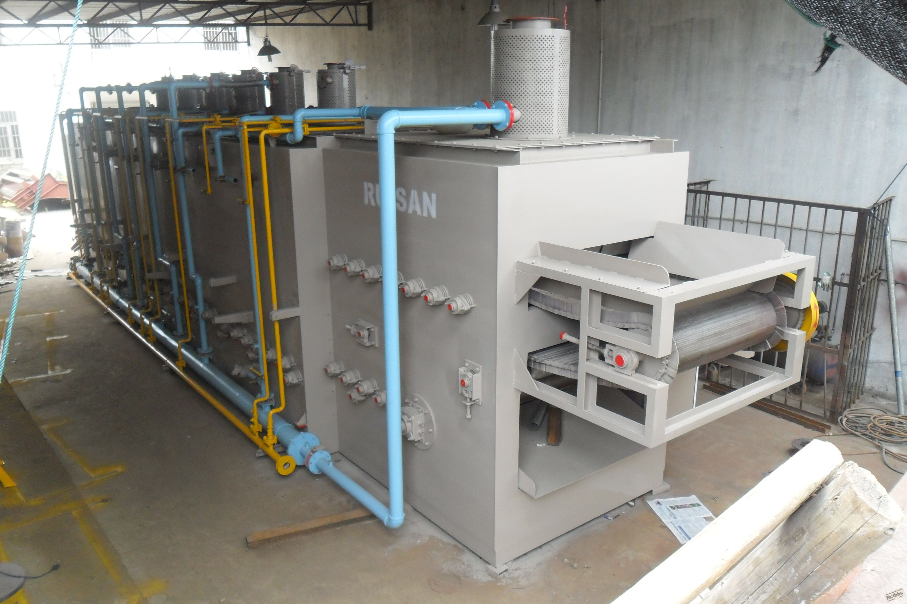

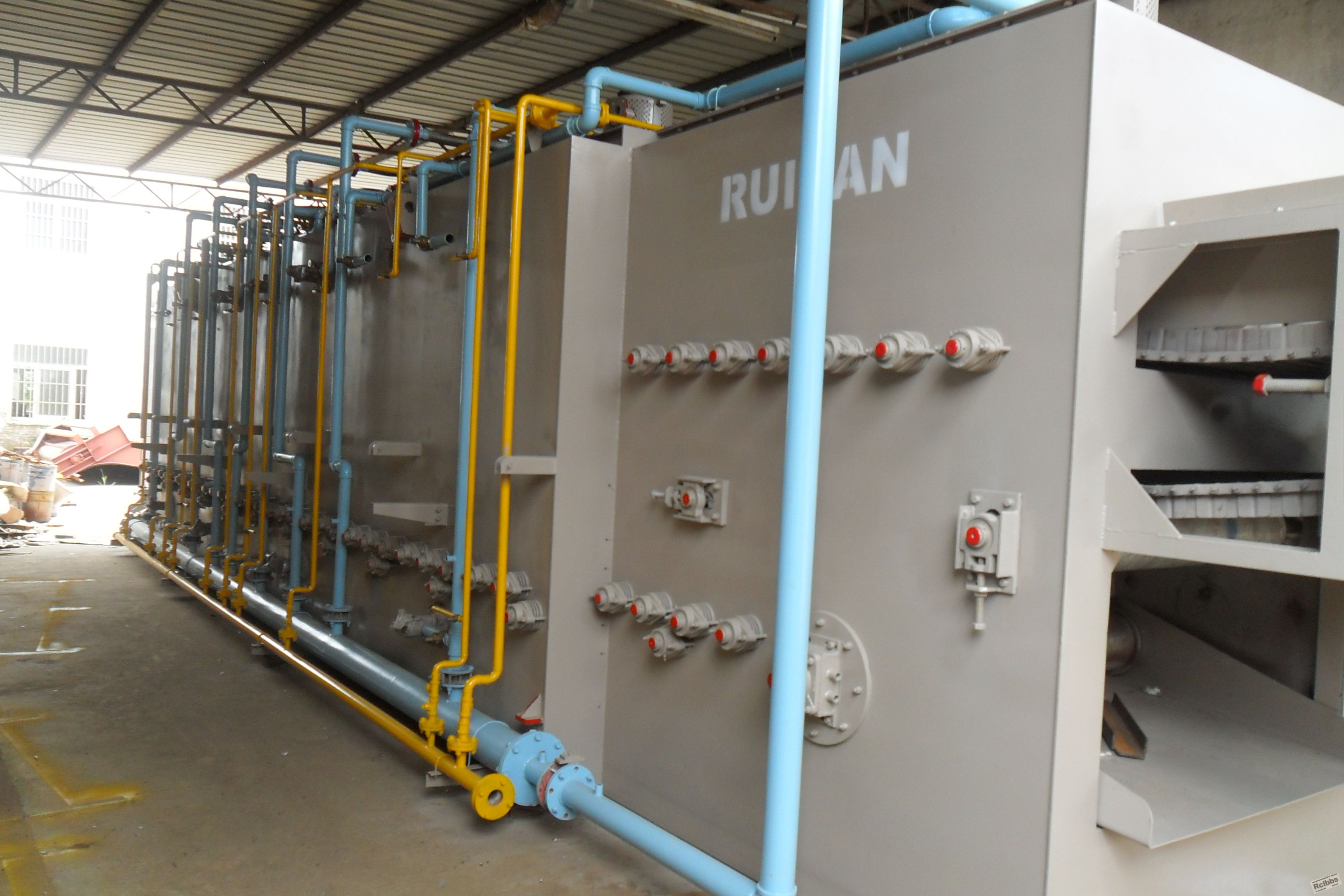

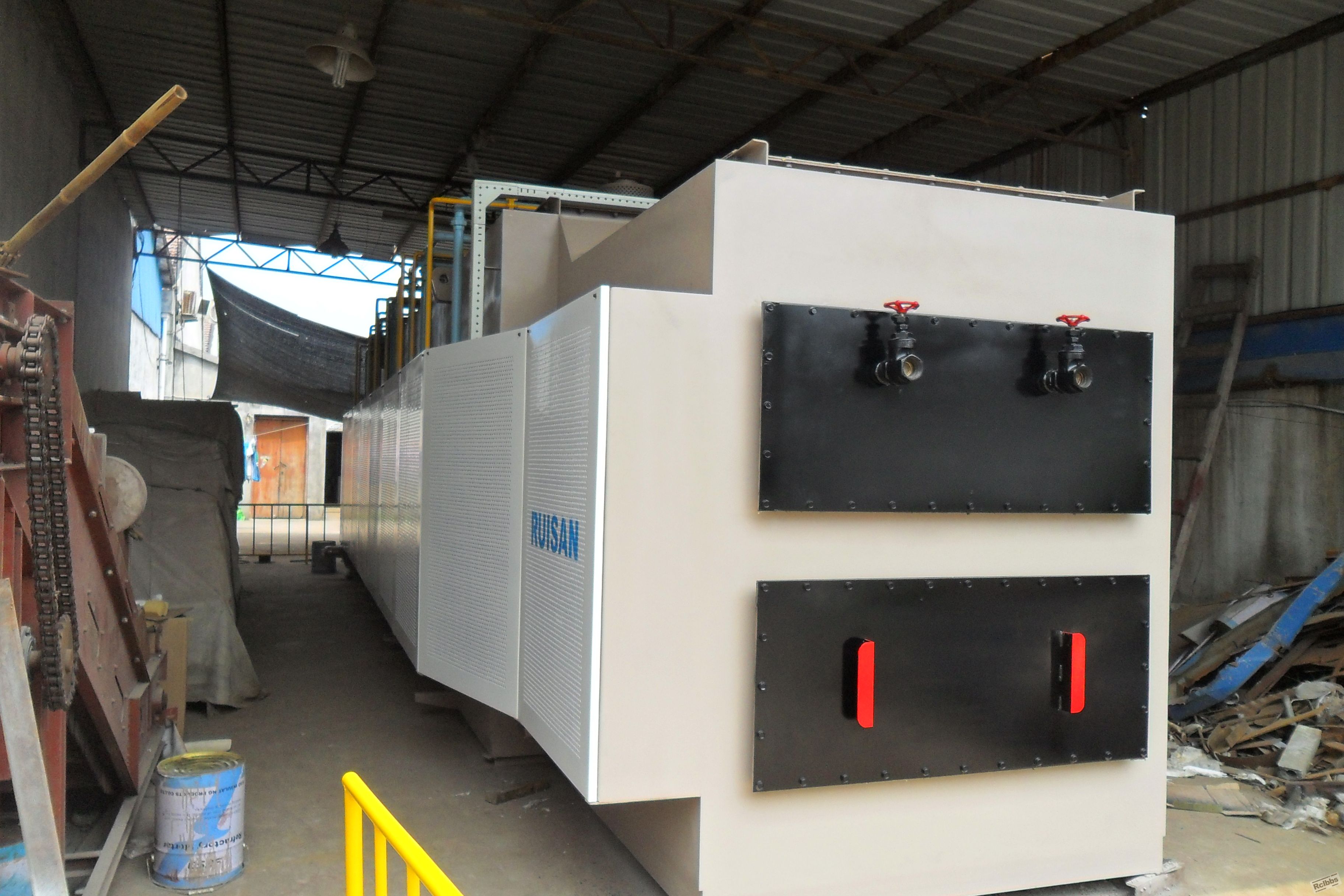

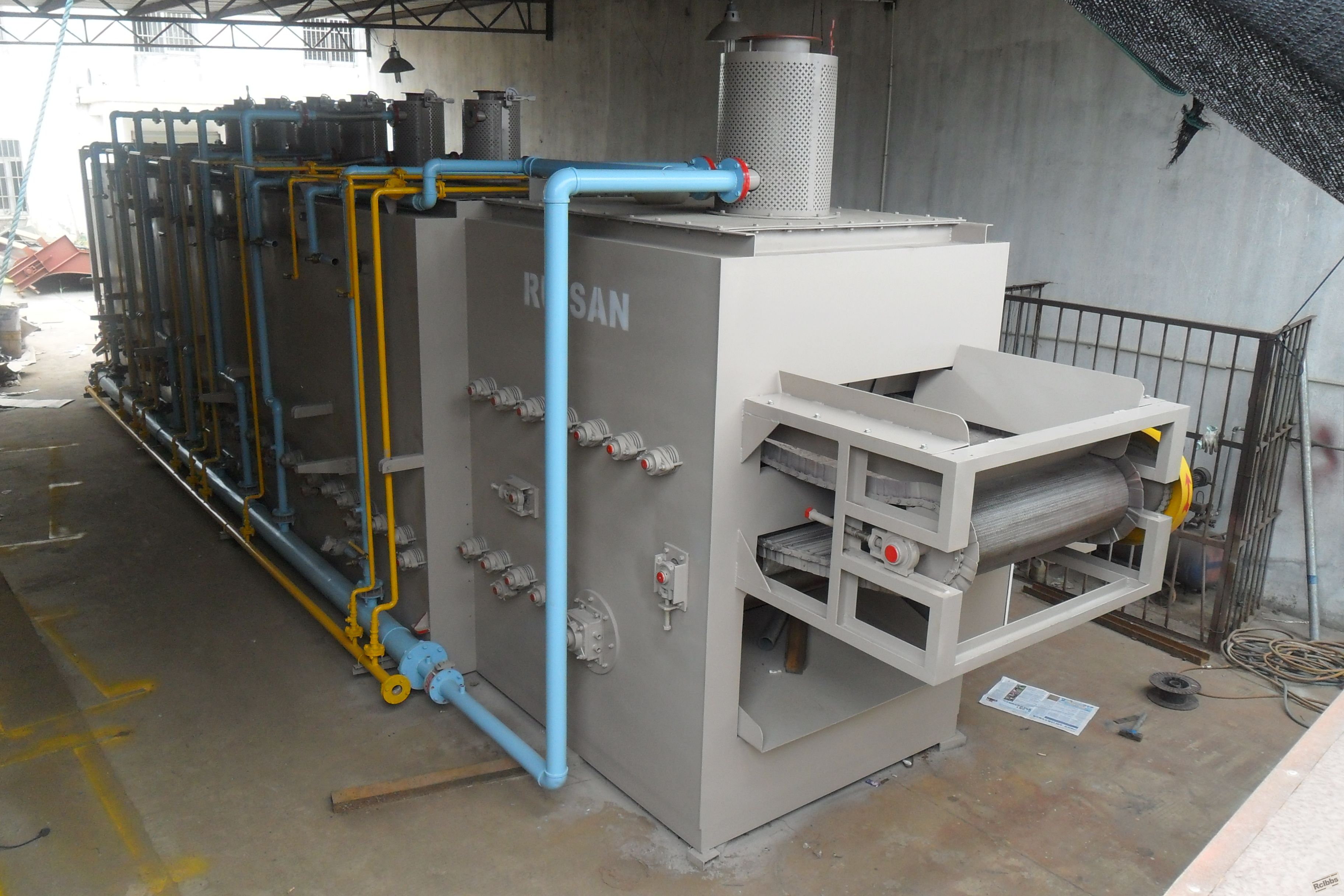

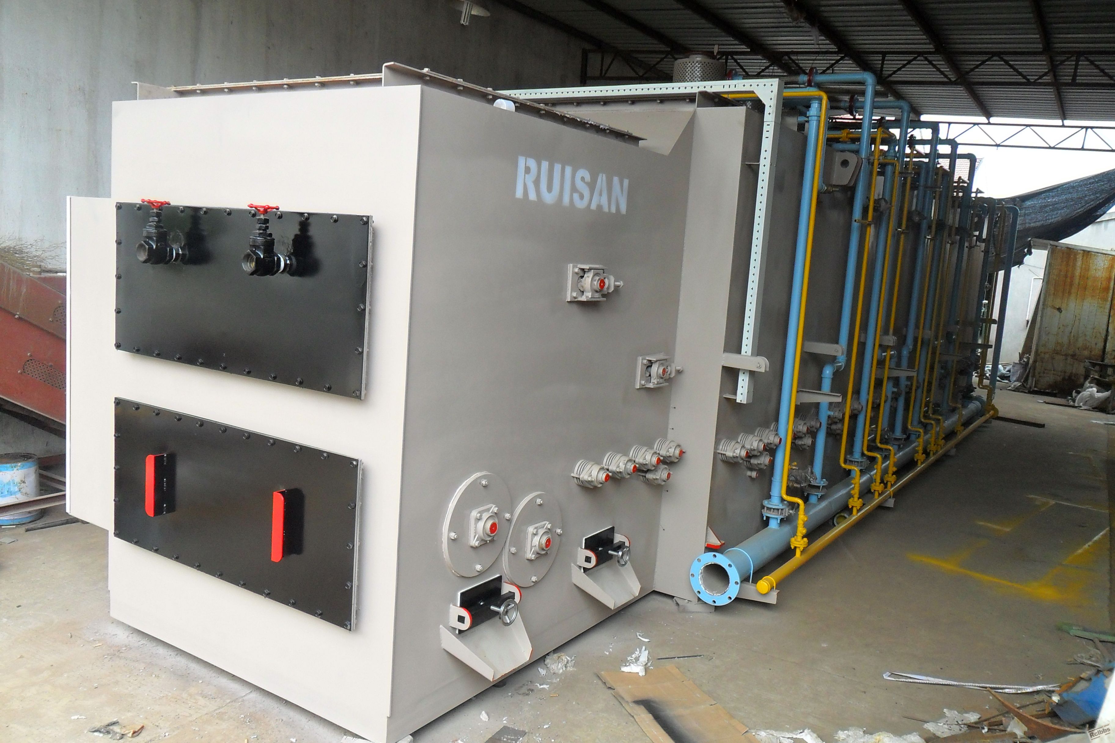

双层正火炉更节能,每吨正火用气不超过18吨

单位用错了  发表于 2012-8-20 20:09

对不好意思了,应为18立方气,谢谢

上面进料下面出料,很容易造成混料,还是造成3层比较好。

只要是多层结构都存在混料的可能,楼上的是实验炉,主要是考虑加热能耗,真要当产品销售出去,考虑双层侧出料且层间采用冲孔不锈钢过滤网结构,即能保证出料产品余热被进料冷件充分吸收又有效的阻止工件的混搭!相信,多层结构连续式热处理必将快速取代常规的生产线!

双层等温正火炉&铁矿泥烧结块炉在中岳热处理车间试生产圆满结束,效果出人意料,烧结铁矿泥每吨能耗20方天然气,做石墨铸铁珠光体牛眼球化等温正火能耗21.8立方每吨!正火热处理炉即将迎来一个革命性的转变,欢迎新老客户来苏见证奇迹的一刻

真实没看懂哪里是双层,难道下面那个是拖板板式?
