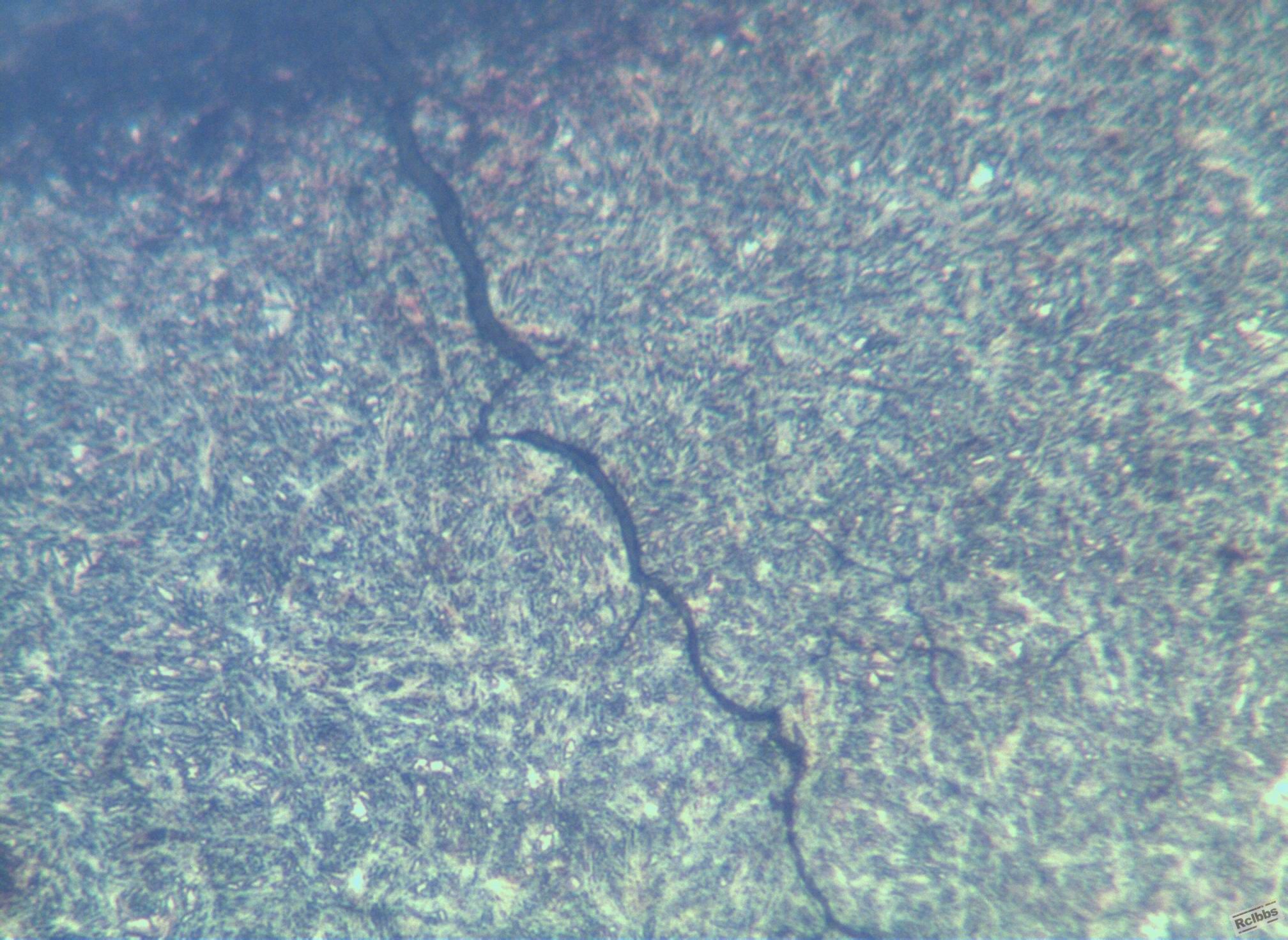

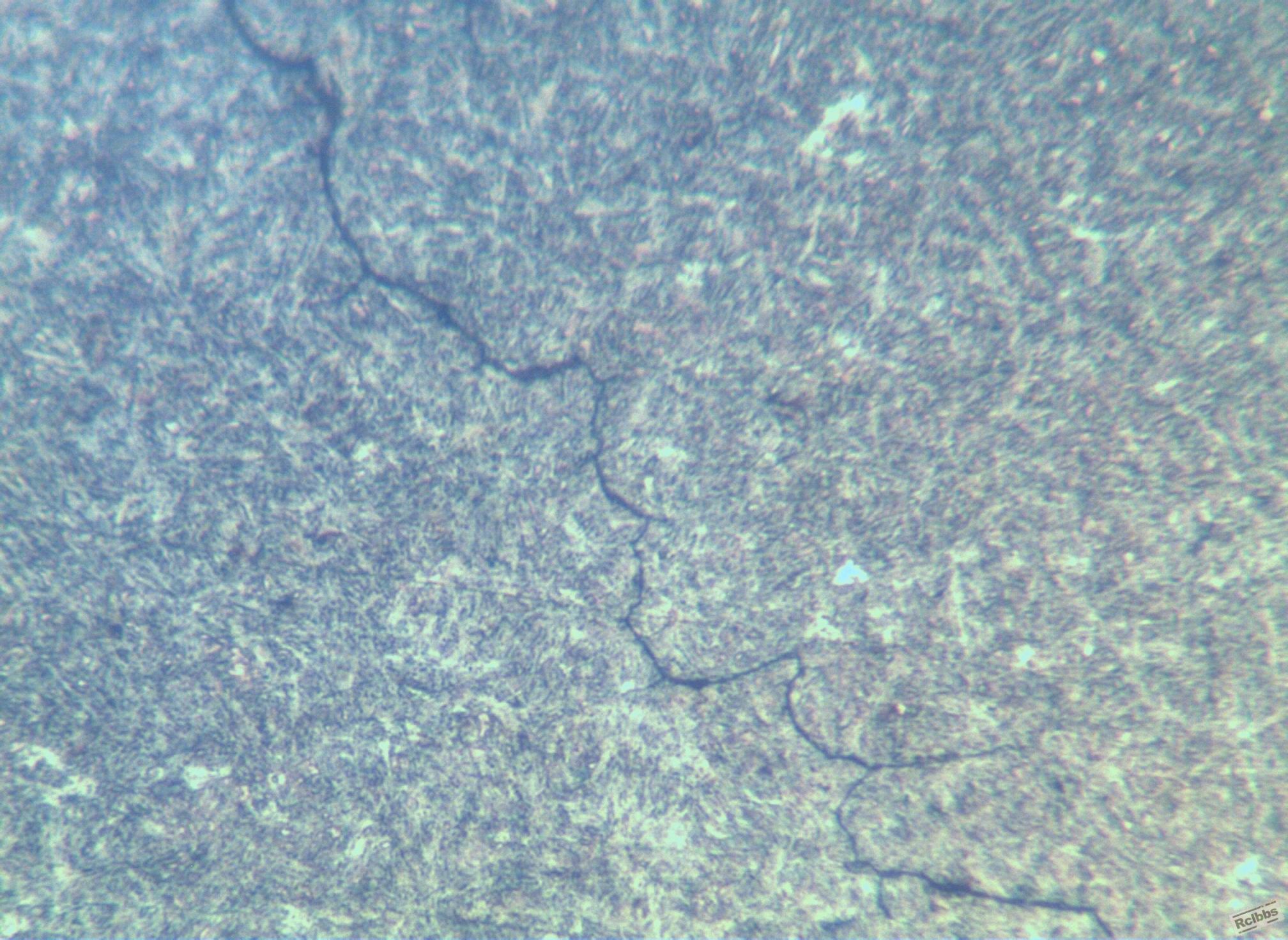

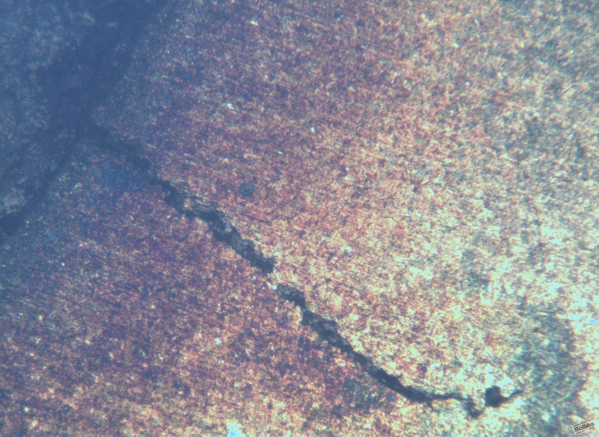

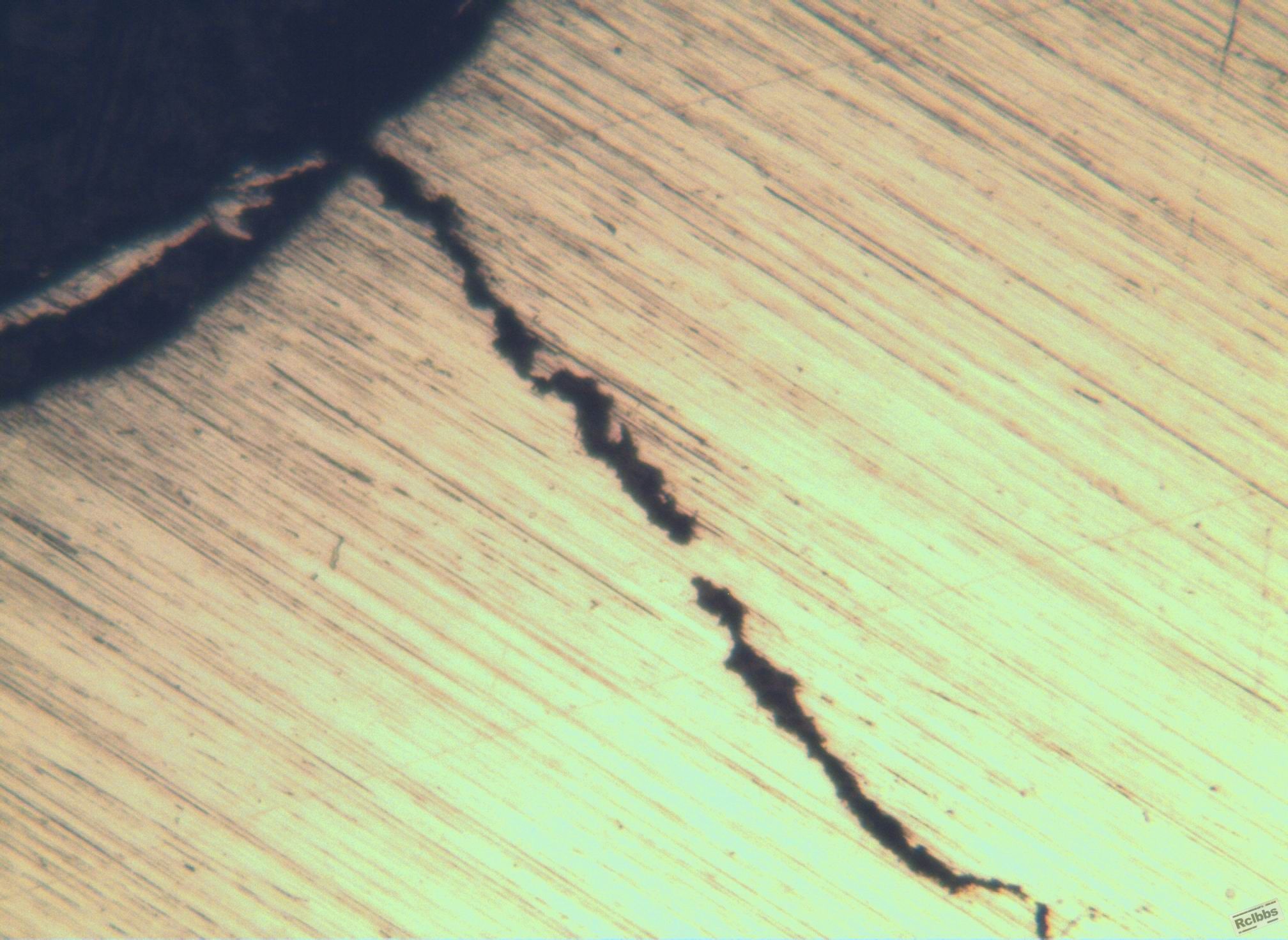

材料是20CrMnTi,工艺是渗碳淬火。齿轮在使用10小时多少发生蹦齿。弧形齿轮,沿断裂面取样发现存在以下2条裂纹。
400x2
400x2
签到天数: 13 天
 楼主| 发表于 2012-8-21 19:08:42 | 显示全部楼层
麻烦各位老师看看裂纹是在什么时候怎么形成的。
发表于 2012-8-21 19:59:35 | 显示全部楼层
不知你的放大倍数?但可以肯定,它不是淬火裂纹。并且,晶粒好像很粗大,检查淬火前的工艺吧。多发一些相关细节,我帮你看看。
签到天数: 13 天
 楼主| 发表于 2012-8-21 20:43:31 | 显示全部楼层
马氏体针不是很长啊,我感觉像淬火后没有及时回火所产生的应力裂纹
