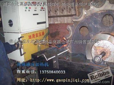

孤鸿踏雪 发表于 2012-8-22 18:45
单齿加热淬火需要专用淬火机床。
可以自己做一个单齿感应器附带喷水器,进行单齿移动淬火,我们这儿就试过。
发表于 2012-8-22 19:13:51 | 显示全部楼层
    恕我愚钝,单齿移动淬火是指感应器移动,还是齿轮旋转移动?如何实现级进移动?人工退让旋转移动吗?
发表于 2012-8-22 21:36:42 | 显示全部楼层
是的,我们工人就是利用手动移动来淬火的。

发表于 2012-10-4 18:51:13 | 显示全部楼层
孤鸿踏雪 发表于 2012-10-4 15:32
单齿手动步进淬火,如何保证每个轮齿的质量特性是一致的?
这个就看经验啊 会看温度就可以了   我们公司做的大型齿轮要求可能不算很严,齿槽里上下硬度相差2度左右,一般深度自己做个把月就能控制上下相差1MM左右啊
发表于 2012-10-4 15:32:39 | 显示全部楼层
程子恒 发表于 2012-10-2 19:32
我们做大型齿轮都是中频单齿手动淬火的,感应器里喷水
