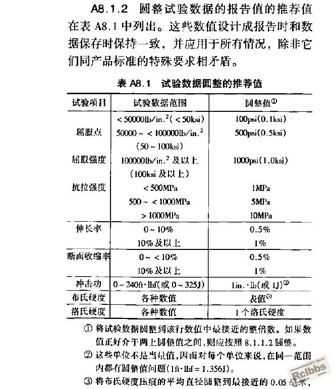

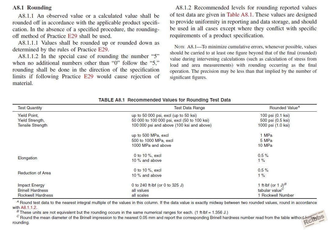

请各位大侠说说美标与国标  拉伸  冲击  化学成份  剪切面积  等数值的圆整或修约问题
尤其是A370中关于圆整的定义我感觉不能理解
具体可以见图片
它屈服和抗拉为什么一个用PSI单位,一个用MPA单位。
抗拉值已经很明确了  但屈服值到底要怎样圆整呢
