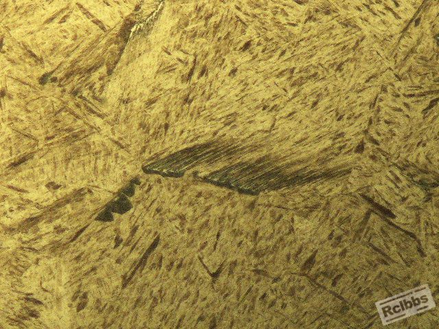

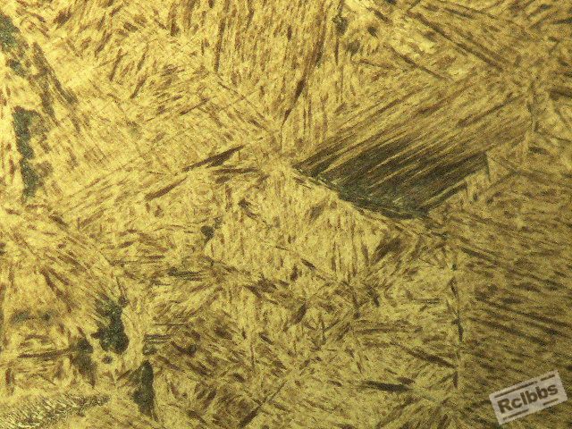

   45钢高频淬火,硬度HV440-570,貌似硬度达到下贝的范围~~

图片上咋没标尺,也没说放大倍数。

但看组织中的形貌的话,肯定是有上贝存在了!
硬度的话已经超出了下贝的硬度范围了,结合组织形貌的话,个人认为淬火M存在了!

很漂亮的上贝

呵呵!能有这么高的硬度应该就是上贝与马氏体混合存在的。

纯属意外!高频主要是得到马氏体,这组织淬火介质是油,可能是冷速过慢得到的。

从组织看,是M和上贝,这是淬火冷速不足而产生的。

组织是淬火马氏体+上贝氏体组织粗大,制样技术不错照片清晰,向你学习
