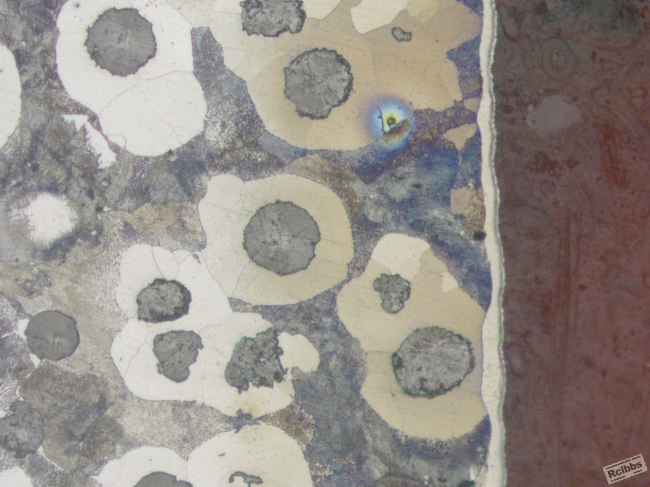

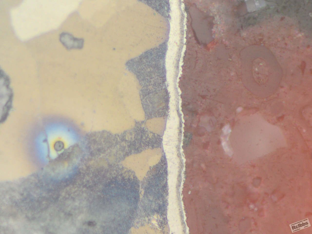

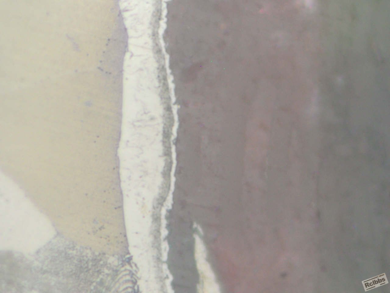

请帮我分析下球墨铸铁气体氮碳共渗后白亮层中间为什么会出现一条灰色的组织?形成原因?具体工艺参数我不是很清楚。
2000X
2000X
400X
400X
1000X
1000X
发表于 2012-8-29 07:21:36 | 显示全部楼层
       什么牌号的球铁?其氮碳共渗工艺可否介绍一下?
 楼主| 发表于 2012-8-29 22:19:31 | 显示全部楼层
就是普通的球墨铸铁, 氮碳共渗温度580度,氨分解率55-75% ,通入的气体为氨气和二氧化碳(工艺单上所写的)一段式氮碳共渗。因为我是做检测的对工艺的具体参数不是很了解。还需要其他参数吗?
发表于 2012-8-30 07:01:51 | 显示全部楼层
心情 发表于 2012-8-29 22:19
就是普通的球墨铸铁, 氮碳共渗温度580度,氨分解率55-75% ,通入的气体为氨气和二氧化碳(工艺单上所写的 ...
     “就是普通的球墨铸铁”?没有牌号的球墨铸铁?
     “氮碳共渗温度580度,氨分解率55-75% ,通入的气体为氨气和二氧化碳(工艺单上所写的)一段式碳氮共渗”,怎么前面是“氮碳共渗”,后面就变成了“碳氮共渗”?难道是先进行氮碳共渗,再进行碳氮共渗??

发表于 2012-8-30 10:10:47 来自手机 | 显示全部楼层
从图片上看应该是QT500~600的

发表于 2012-8-30 11:34:15 | 显示全部楼层
这个就是疏松层,你放大到1000或者2000倍看更明显。

发表于 2012-8-30 11:40:23 | 显示全部楼层
应该是疏松层,最简单的办法你可以试着打下硬度,疏松硬度相比白亮层偏低。
 楼主| 发表于 2012-8-30 15:36:51 | 显示全部楼层
材料牌号为 QT600,是一段式氮碳共渗  我写错了..
 楼主| 发表于 2012-8-30 15:40:36 | 显示全部楼层
假如是疏松的话,我不去腐蚀也能在显微镜下观察的到吧?还有疏松能在中间出现吗?还是我制样问题?
