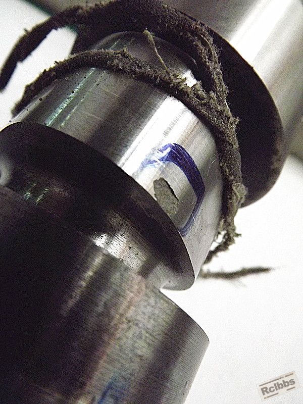

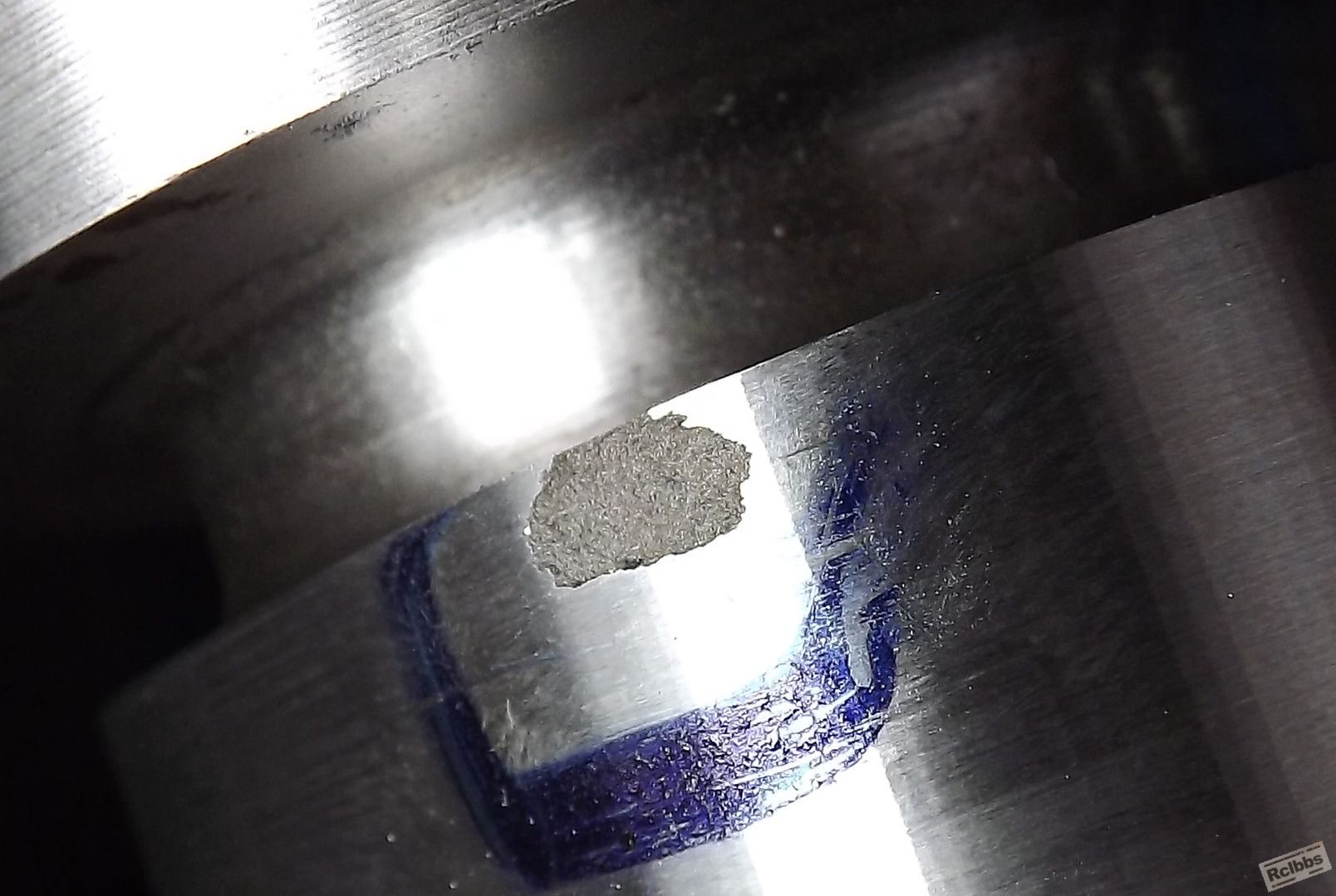

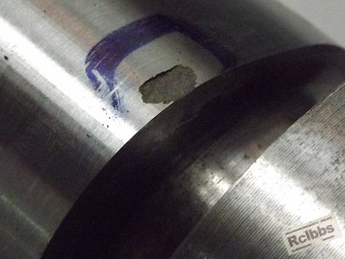

最近生产的凸轮轴精磨完成后有缺肉的现象(掉块)有米粒大小,最深处约0.6——0.7MM。各位师傅帮忙分析一下产生原因。
是不是原材料有缺陷造成的?材料80B,中频淬火,180℃×6h回火,淬火层深度2.1--6mm,表面硬度61-64HRC。热处理后精磨凸轮外表面。在成品交验时发现如图所示缺陷:
发表于 2012-9-1 22:55:22 | 显示全部楼层
做个金相建议,觉得工艺不当,原始材料缺陷,以及磨加工不当等引起剥离开裂

什么原因不好说,因为你给的信息有限,要查的方面也比较多.可以做个金相分析看看,从原材料、热处理、加工工艺等分析查找。如果说小米粒大小的脱落只有一、二粒,那热处理和机加工的问题就比较小了,而原材料的问题就有可能多一些。先这样,等你发现新的情况后在讨论吧。

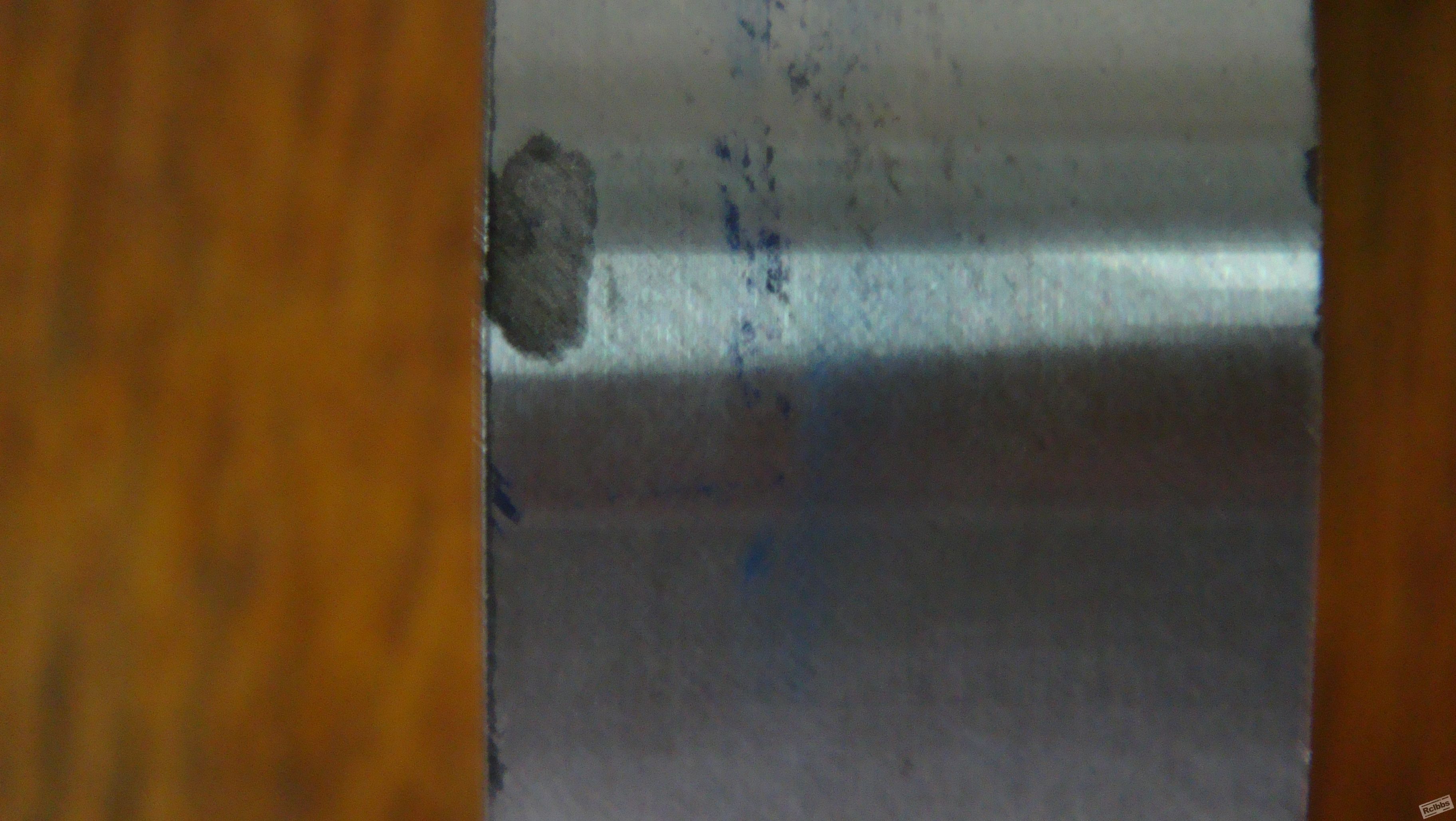

从你第四张照片上看不想淬火裂纹像原材料的问题,因为断口处的组织比较粗大不平整,你可以先从断口处来分析,再从金相上分析,看是否有非金属夹杂,组织偏析,晶粒是否粗大等等

建议沿缺肉面纵向取样做金相检验来确定是个别还是批量热处理问题。
2.你们这个凸轮应该是柴油机凸轮轴,你所说的缺肉面应该是与喷油泵接触的摩擦面。由于此面边缘出现缺肉,但对整机影响不是很明显。
签到天数: 521 天
发表于 2012-9-10 21:23:15 | 显示全部楼层
是在顶端尖角剥落,淬火应力裂纹可能性比较大,正好那有个凹槽,要多注意

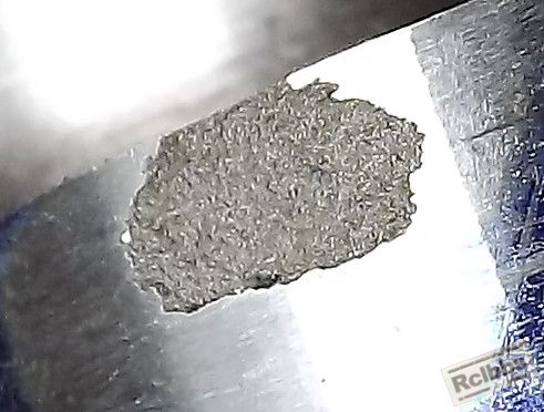

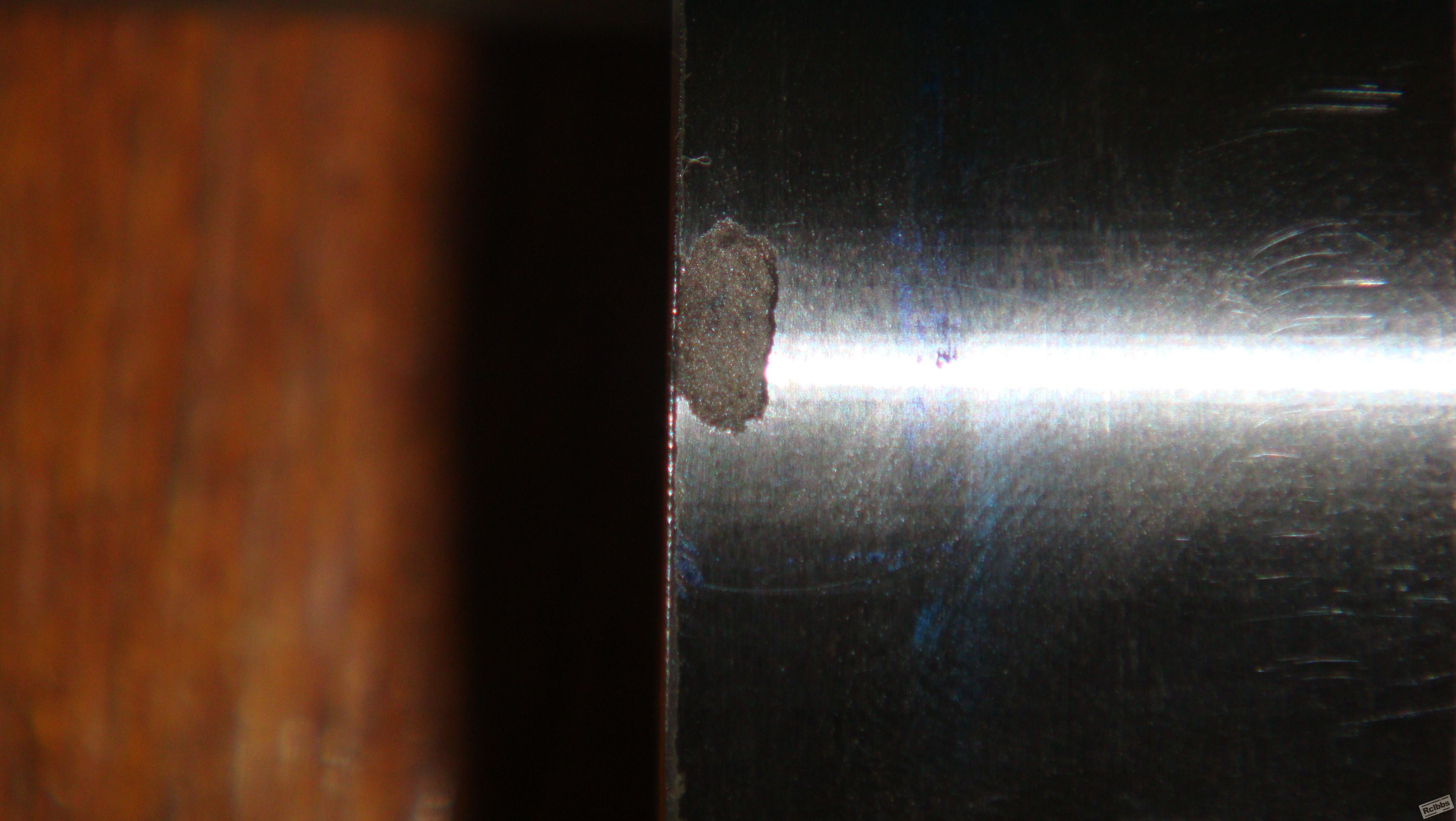

DSC07552.JPG DSC07549.JPG 问题已解决,是非金属夹杂物所致。谢谢各位!
