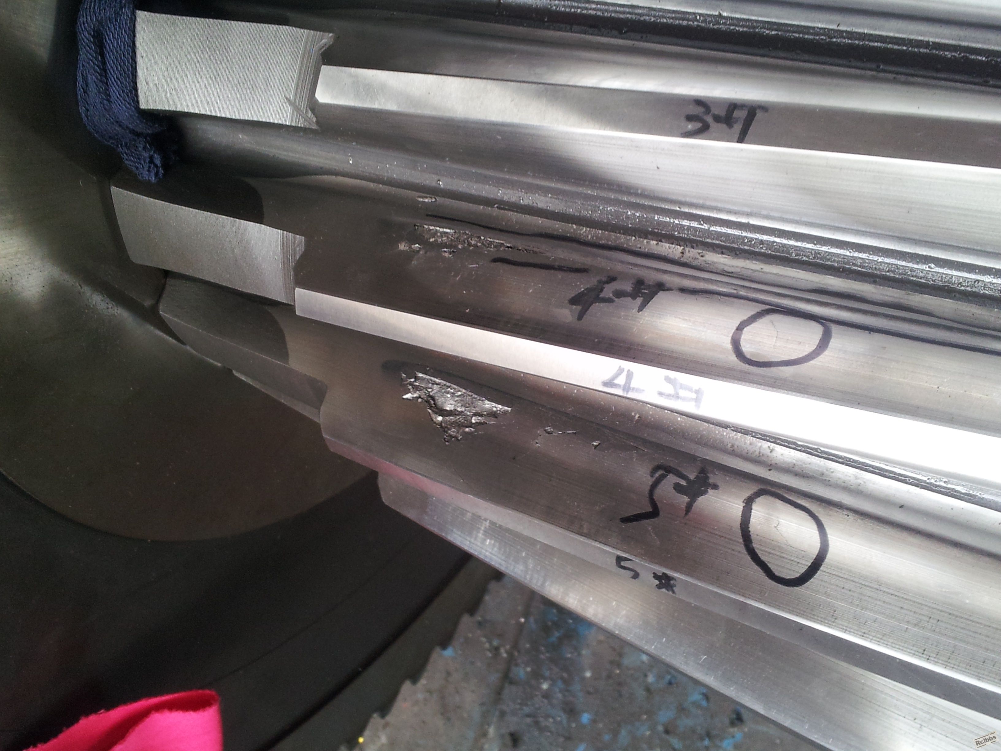

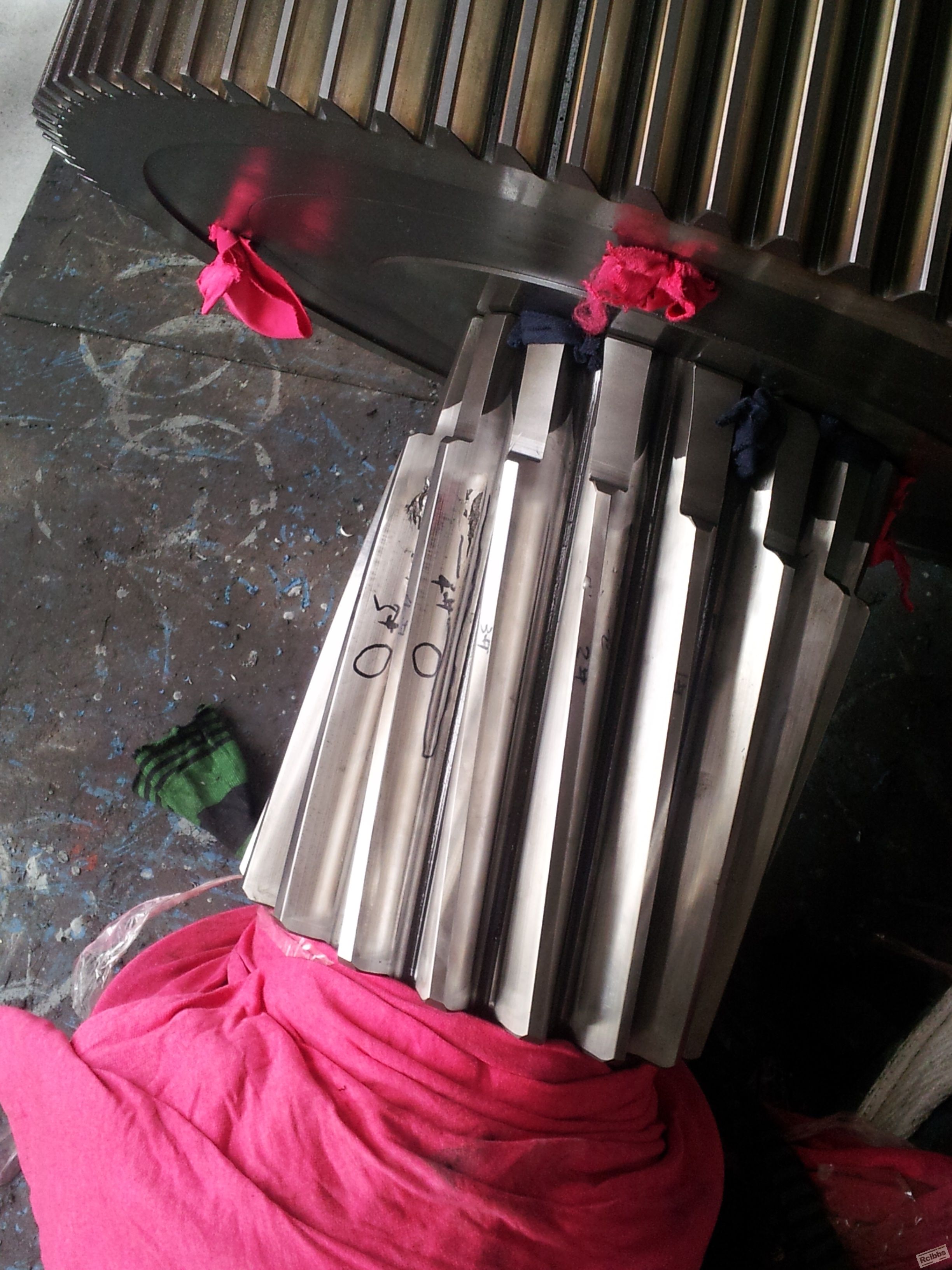

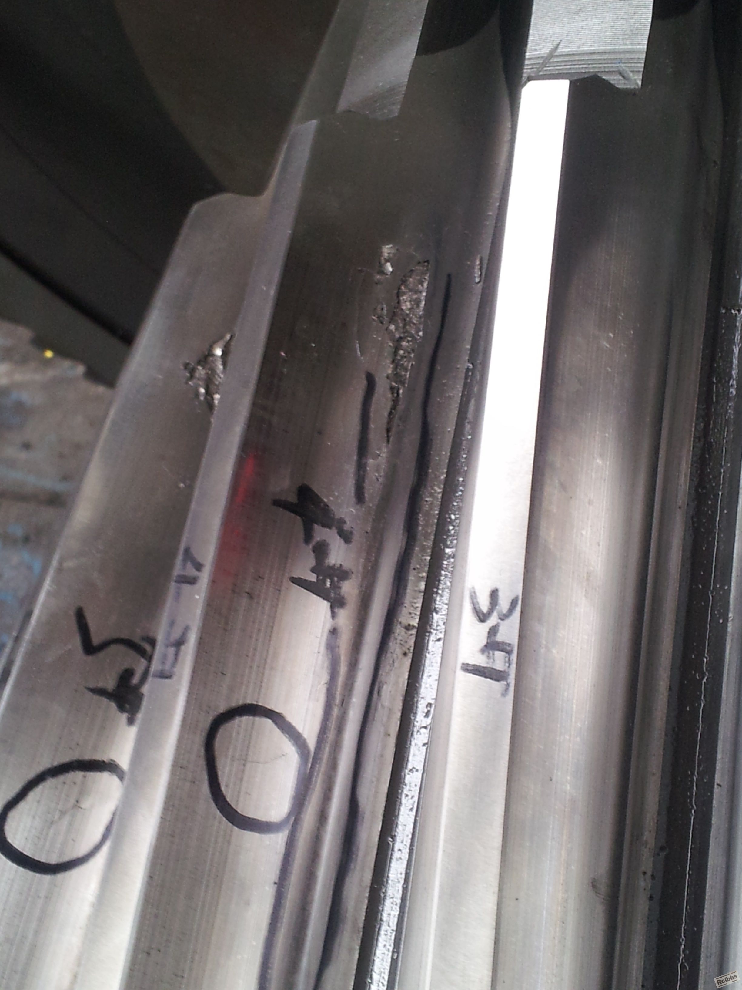

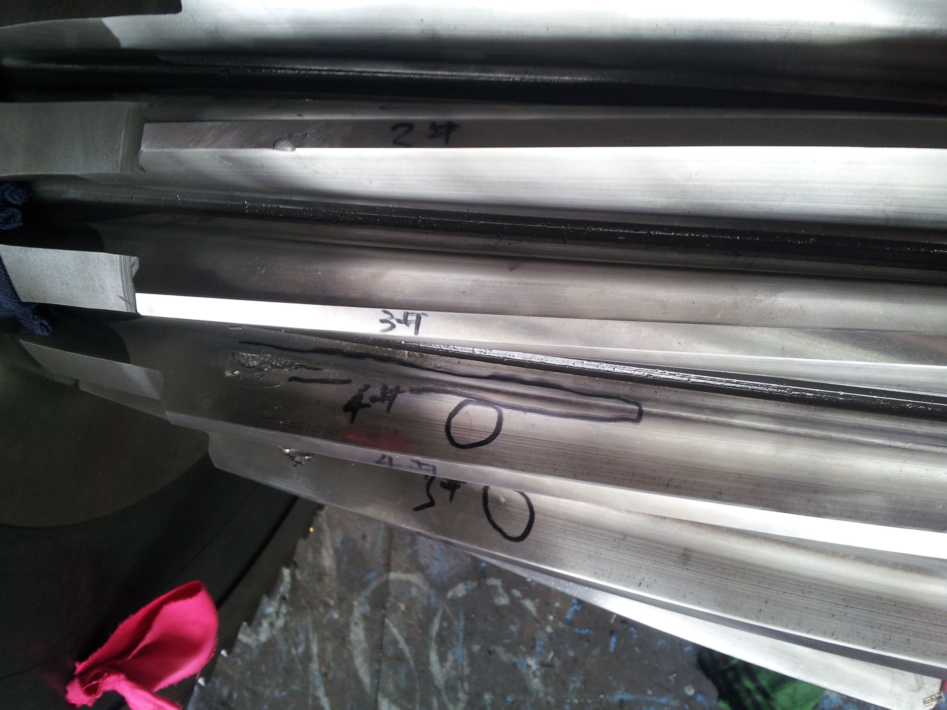

最近公司退回来一批返修产品 如图 20120901_082528.jpg 20120901_082516.jpg 20120901_082541.jpg 20120901_082536.jpg 大家看看是什么原因造成的

看你的齿轮蛮新的,应该是没有使用过的。我感觉这种凹坑像是材料内部的夹渣。在齿面磨削时裸露出来了。

是使用过的吗?,使用过程汇中掉进异物有可能,应力应该不会的。
你的第一张图片中出了严重的剥落处齿面上布满了剥落的小坑,应力不会出现这样的剥落。

发表于 2012-9-2 15:43:00 | 显示全部楼层
你在确认一下,你的齿轮齿牙的底部的颗粒是碾碎的金属颗粒还是齿牙底部自己的剥落。
你好几个齿牙的底部都是有。

你再看一下你的最后一张图片,上面齿面很好的齿轮上也有齿牙底部剥落的痕迹。
设计出错的可能性很小,但会不会是加工上的误差就不好说了,或者安装问题有毛病也不是没有可能的。
如果说都是碾碎的金属颗粒,不可能只在齿牙底部。
你最好亲自看一下失效的样件以及与失效样件配合的齿轮的磨损痕迹。失效分析中的痕迹分析非常重要,是支持你论点的有力证据。
失效很多时候就是因为安装不到位或者配合有问题造成的。

刚又看了一下,你的图片明显是剥落,如果是颗粒的话应该是片状的。

齿轴的齿部似乎磨削精度不太好,有“台阶”,缺陷部位似乎都是在同一个方向的齿面。感觉齿面有效硬化层深度不一致。
