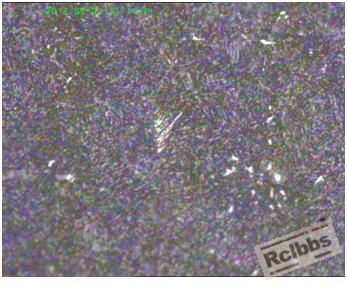

RT: 材料:60Si2MnA     状态:淬火+中温回火
实验室给出的报告为上贝,个人表示怀疑,请大家给评评吧?
忘了告诉大家,照片就是放大400倍的照片!!!
签到天数: 108 天
发表于 2012-9-3 08:57:52 | 显示全部楼层
图片是100X的吧看不清楚,搞个400X的看看吧

发表于 2012-9-3 09:56:00 | 显示全部楼层
屈氏体+细针状马氏体,白色物质不好判断!

 楼主| 发表于 2012-9-3 10:36:03 | 显示全部楼层
忘了说下硬度了!硬度为44HRC左右!感觉没有细针状马氏体!个人认为白色组织不是上贝!
发表于 2012-9-3 11:08:22 | 显示全部楼层

签到天数: 270 天
发表于 2012-9-3 13:03:31 | 显示全部楼层
回火屈氏体+铁素体!个人愚见!

发表于 2012-9-3 13:06:30 | 显示全部楼层
楼主的试样取自何处?工件的形状及尺寸如何?

 楼主| 发表于 2012-9-3 13:13:00 | 显示全部楼层
直径40的棒材!横截面取样!

发表于 2012-9-3 13:31:32 | 显示全部楼层
白色羽毛状为上贝,但不严重。

 楼主| 发表于 2012-9-3 13:34:09 | 显示全部楼层
MYG 发表于 2012-9-3 13:31
白色羽毛状为上贝,但不严重。
感谢前辈参与!
情况是这样的,我们这产品的金相要求较严格!一旦出现上贝的话即判断为不合格!
这样的组织俺认为可以判定是合格的!不知前辈什么意见呢?

发表于 2012-9-3 13:42:56 | 显示全部楼层
建议取双倍样复验,看结果如何。

 楼主| 发表于 2012-9-3 13:46:17 | 显示全部楼层
MYG 发表于 2012-9-3 13:42
建议取双倍样复验,看结果如何。
这次其实我检测了三个样!只有这个样  在局部出现了这样的情况!结果被实验室一棒子打死了,感觉很是郁闷!
发表于 2012-9-3 13:47:24 | 显示全部楼层
     我是个睁眼瞎子,几乎看不到又贝氏体组织。

发表于 2012-9-3 16:21:06 | 显示全部楼层
个人认为这里没有上贝,只有长条状铁素体。
发表于 2012-9-3 21:15:22 | 显示全部楼层
如果有长条状铁素体那情况更严重。
赞同15楼观点,几乎看不到~
既然规范不允许有,那就是不合格(规范有时定的不见得规范;P )。
规范要求不严格的话,可以当它没有(中间有一块疑似的)。
楼主,其实我们全部人都说没有也没有用,裁判已经判了;P 。

 楼主| 发表于 2012-9-4 08:05:54 | 显示全部楼层
何柬松 发表于 2012-9-3 21:15
如果有长条状铁素体那情况更严重。
赞同15楼观点,几乎看不到~
既然规范不允许有,那就是不合格(规 ...
感谢前辈指教!
不过实验室那帮人均是非专业人士!属于墙头草类型!嘿嘿……

发表于 2012-9-4 11:25:06 | 显示全部楼层
60Si2MnA,像直径40这么粗的,组织中很容易出现上贝的,你的组织这么漂亮,几乎看不到上贝,能方便透露一下工艺吗?采用的是什么淬火介质?谢谢!
