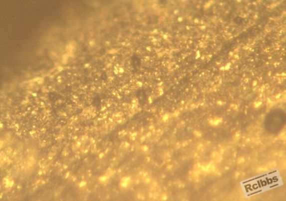

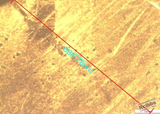

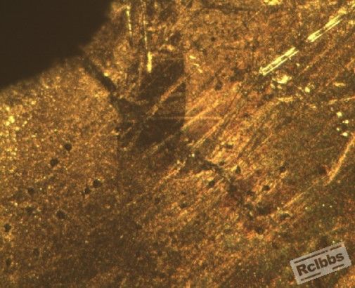

20CrMnTi材质齿轮,渗碳淬火
金相分析为100X,发现两侧齿根部一直延伸至心部有一条裂纹。
表面马氏体以及奥氏体均合格,表面硬度HRC60,心部硬度34,碳化物也OK!

 楼主| 发表于 2012-9-4 16:56:46 | 显示全部楼层
 楼主| 发表于 2012-9-4 16:57:47 | 显示全部楼层

发表于 2012-9-5 09:35:18 | 显示全部楼层
tuijxclsexy 发表于 2012-9-4 16:56
渗碳淬火已经完成后成品割样时,金相发现的。
查查是不是切割出问题了。
 楼主| 发表于 2012-9-5 09:49:01 | 显示全部楼层
alfredsteven 发表于 2012-9-5 09:35
查查是不是切割出问题了。
有几个不同型号的产品做出来都是这样滴。而且裂纹不止一处,都处于根部,有长有短。
发表于 2012-9-5 10:21:46 | 显示全部楼层
建议观察一下齿根的加工质量是不是有问题
可以测量一下裂纹附近的微观硬度(可以判断裂纹是渗碳前还是渗碳后形成的)
然后在分析原因
 楼主| 发表于 2012-9-5 10:33:12 | 显示全部楼层
cumtkxq 发表于 2012-9-5 10:21
建议观察一下齿根的加工质量是不是有问题
可以测量一下裂纹附近的微观硬度(可以判断裂纹是渗碳前还是渗碳 ...

发表于 2012-9-5 17:11:19 | 显示全部楼层
很明显是淬火裂纹,
裂纹两侧没有脱碳,
裂纹刚直
裂纹正好在应力集中的部位

发表于 2012-9-5 21:38:47 | 显示全部楼层
介绍的资料太少,最好多发一些图片,从低倍到高倍。还有相关工艺、裂纹在一个零件上的数量、夹杂情况等等。你的渗层是0.9mm,测量一下裂纹长度是否与之相似,还有,裂纹分布特征,如果真的都出现在齿根部,要考虑加工缺陷(比如刀痕)。把情况说详细些,多做一些图片,这是废品失效分析,不是一张图片就能冒然下定论的。好吧?

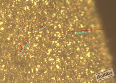

 楼主| 发表于 2012-9-6 07:33:59 | 显示全部楼层
zswaaaa 发表于 2012-9-5 21:38
介绍的资料太少,最好多发一些图片,从低倍到高倍。还有相关工艺、裂纹在一个零件上的数量、夹杂情况等等。 ...
400X  齿角碳化物合格
100X  根部渗碳0.9mm左右
400X  马氏体、奥氏体形态以及含量大小合格
裂纹在零件的根部出现,数量较多,长短不一。
