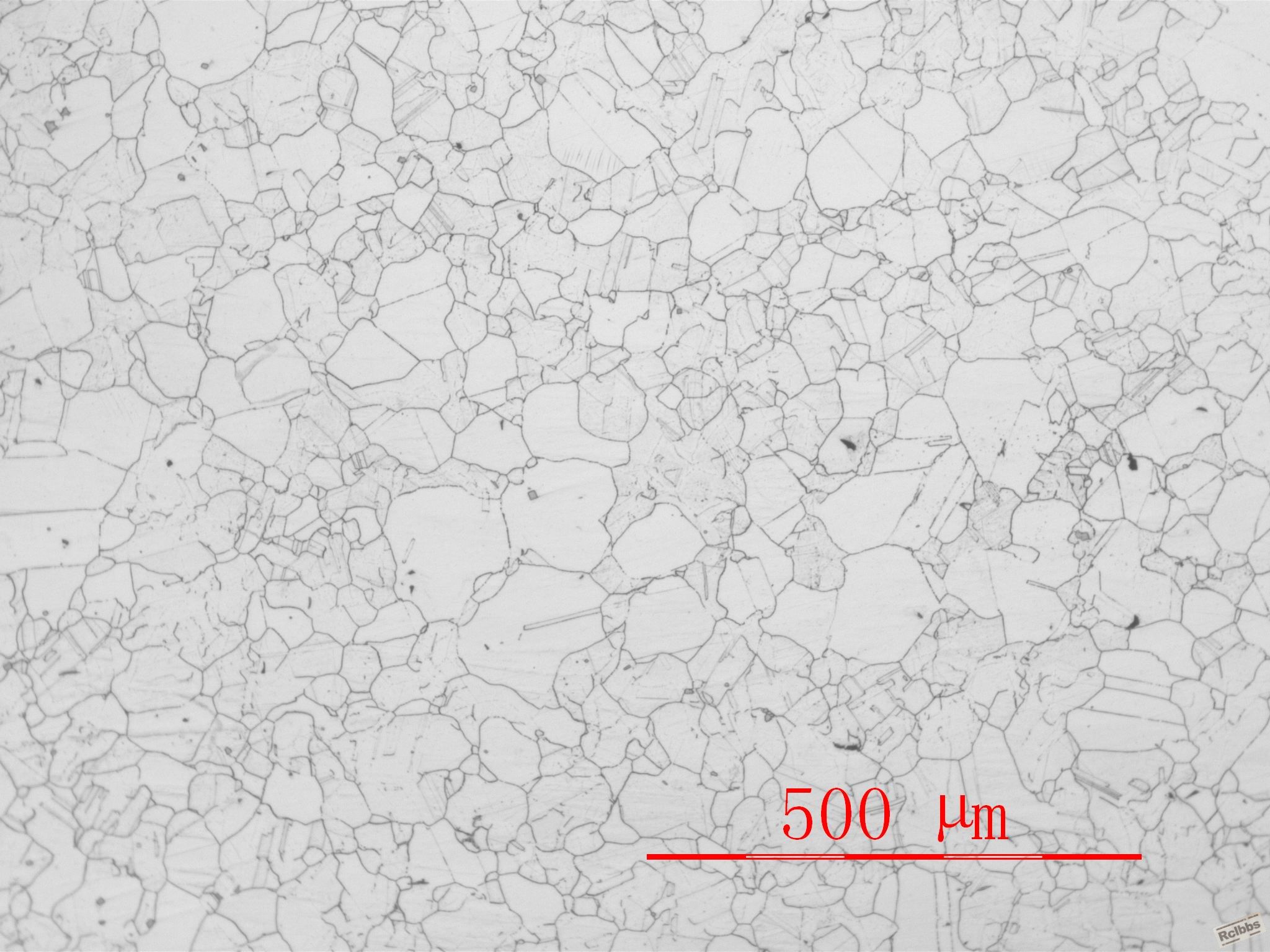

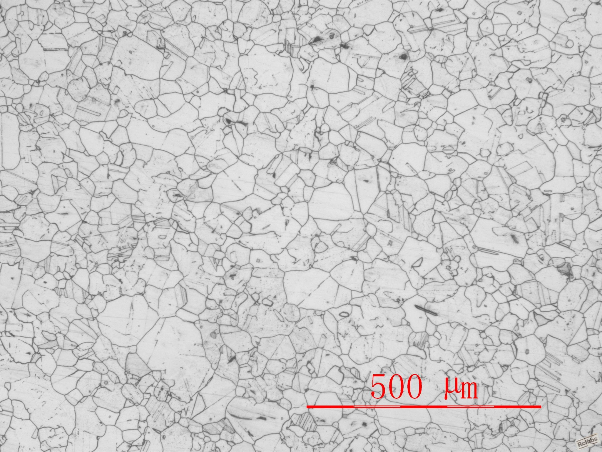

材料为 TP321 固溶+稳定化处理,请教晶粒度级别?和 组织? ASTM E112 平均晶粒度测定方法

四张图晶粒大小差别不大,均为4~5级,组织为均匀等轴奥氏体,有部分制样引起的孪晶,应该是固溶处理后的正常组织,只不过晶粒有些偏大。

放大倍数大概70倍,晶粒度估计在6,7级左右,少量的4,5级。

100倍的放大倍数,嗯 ,是 100倍的放大倍数 ,金相显微镜没70倍

电脑屏幕上测得35MM,实际是0.5mm。35/0.5等于多少?
