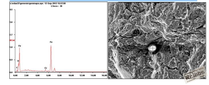

 楼主| 发表于 2012-9-14 15:29:39 | 显示全部楼层
hehewangrui 发表于 2012-9-14 15:25

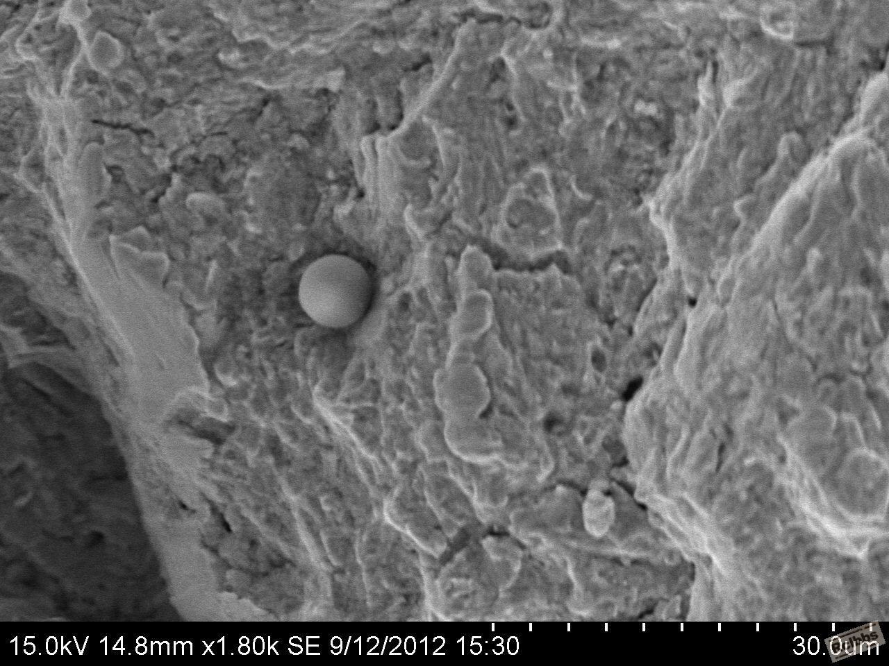

最近客户反映工件在焊口附近区域断裂,该工件是30mm宽带状的薄件,讲过淬回火后,将两端焊接到一起,闪光焊 ...
第一张图片的能谱
第一张图片的能谱

 楼主| 发表于 2012-9-14 15:25:21 | 显示全部楼层
最近客户反映工件在焊口附近区域断裂,该工件是30mm宽带状的薄件,讲过淬回火后,将两端焊接到一起,闪光焊。工件是在受拉力作用下产生的断裂,裂纹扩展区不长断口比较粗,失稳扩展区比较长裂纹为韧窝型的,就是被撕裂的,
第二张图片就是裂纹源附近的扫描断口,第一张是中间部位的断口,大家帮忙分析下是什么原因产生断裂的呢?
我就知道它是脆性断裂的,但不知道是焊接工艺影响的,还是原来的淬回火工艺影响的?
