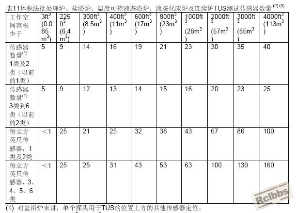

 楼主| 发表于 2012-9-27 08:59:17 | 显示全部楼层
我还是不懂,比如4000立方英尺的一级炉子到底是40根热电偶还是100根热电偶呢?

发表于 2012-9-26 23:52:28 | 显示全部楼层
有什么疑问 可以咨询
我想问一下1类及2类、3、4、5、6类指的是炉子等级吗? 是的 就是指炉温均匀性(通常用±℃表示)
既然前两行规定多大体积的炉子需要多少热电偶,下面的“每立方英尺传感器”是什么意思?热电偶数量到底是按总体积算呢,还是每立方英尺计算呢?
是指炉子类型的

发表于 2012-9-14 17:22:51 | 显示全部楼层 |阅读模式
我想问一下1类及2类、3、4、5、6类指的是炉子等级吗?既然前两行规定多大体积的炉子需要多少热电偶,下面的“每立方英尺传感器”是什么意思?热电偶数量到底是按总体积算呢,还是每立方英尺计算呢?

发表于 2012-11-27 13:26:32 | 显示全部楼层
“每立方英尺传感器” 从跟贴回答来看,有点答非所问。
签到天数: 129 天
发表于 2012-11-27 13:28:47 | 显示全部楼层
每立方英尺传感器翻译错误.............

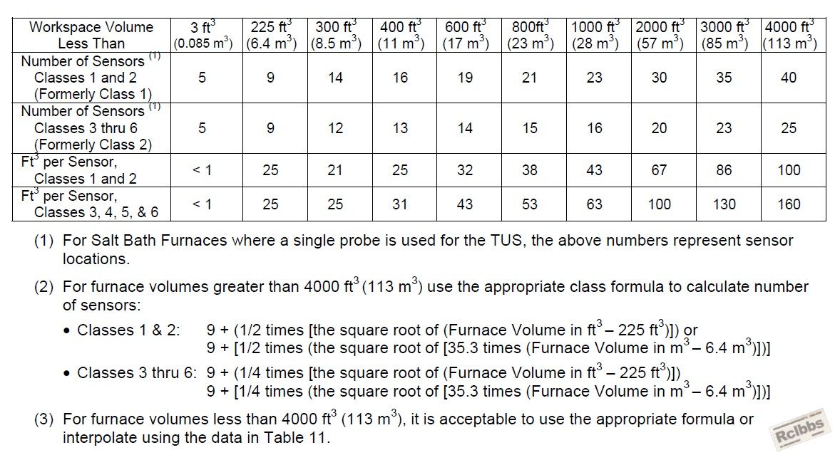

 楼主| 发表于 2012-10-23 15:02:53 | 显示全部楼层
huojunjie035 发表于 2012-10-23 12:47
英文的翻译不是直译,所以此处属翻译不准确,原版的文件表格附给你(见下图)
此处翻译过来的意思应该是每 ...
谢谢,后来我也发现了这点,就第二列而言,225/25刚好等于9,所以就是一个探头所占的体积。
发表于 2012-10-23 12:47:19 | 显示全部楼层
此处翻译过来的意思应该是每一支传感器所代表的体积,(这个也是我经过多次NADCAP认证多次确认过的)
你可以通过计算对这个表格来验证,如,4000立方英尺/100=40(40就是4000立方英尺体积时应该布置的传感器数量),其实你也可以把这个看做是对前面两行表格传感器数量来源的解释,在选择数量时以上边两行表格中的为准。当然你也可以根据下面两行表格的规定来推算。超出了表格所规定的体积就选用备注中的公式来计算

发表于 2013-8-17 09:06:27 | 显示全部楼层
40. 等级和体积综合起来计算。
