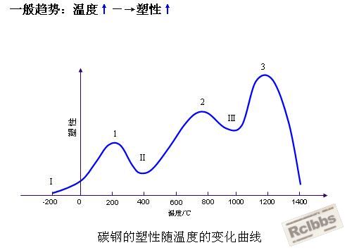

 楼主| 发表于 2012-9-26 08:16:35 | 显示全部楼层
我们目前加热到400-500℃开始进行折弯,折弯时温度在420-460℃之间,根据此曲线显示,此区域碳钢塑性较低,故我想弄明白是否可以常温折弯。常温时我们的设备一样可以完成,只是担心对组织性能是否会有影响!

发表于 2012-9-24 20:23:10 | 显示全部楼层 |阅读模式
各位万能的吧友   小弟有一事不明白  那就是对20号钢进行弯曲加工时是否需要将管体进行电磁感应加热?  常温进行加工与加热到500℃以上对管体性能有何影响?  另外管体的塑性与加热温度有何关系 ?请指教!
