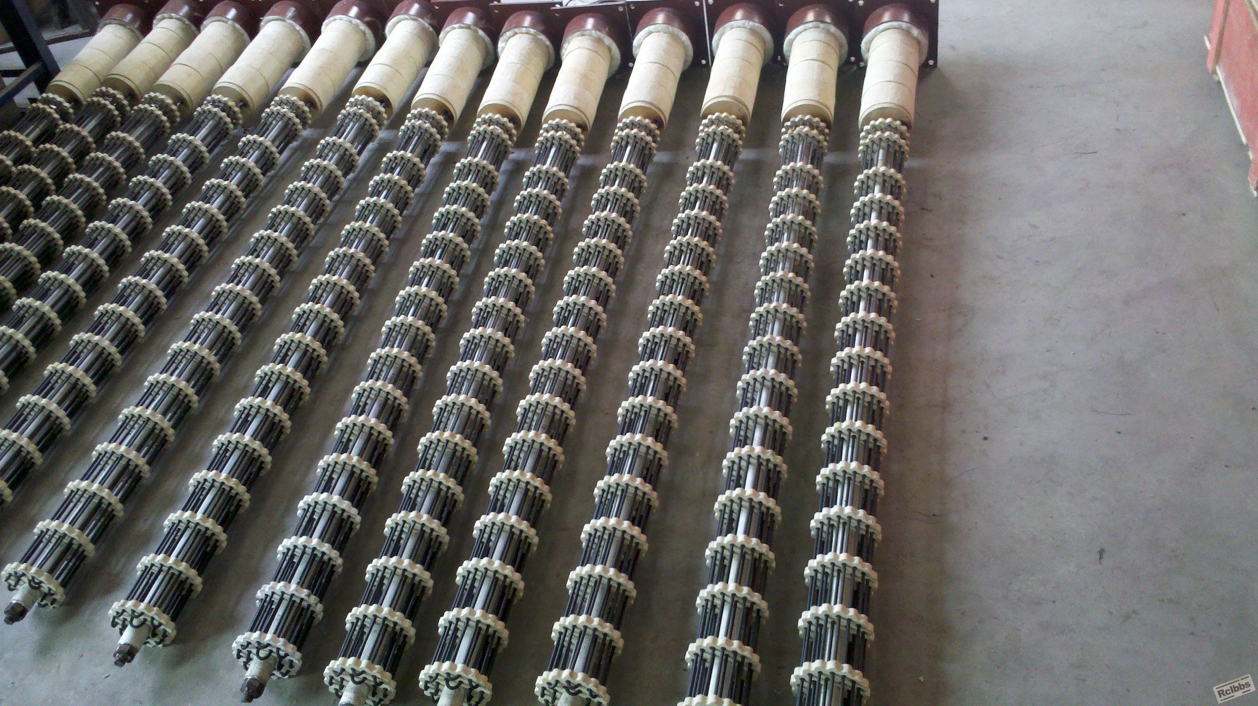

我说的有可能,不能完全确定,电阻丝与中间芯棒的膨胀系数是不同的,可能会造成这种情况。辐射管的上下两端是最薄弱的地方,应该考虑加强这两个位置的瓷盘强度。真正的原因就靠这两张图片还是不容易分析的

谢谢  你说的这个可能性不是没有  不过关键问题还是底部往一边弯曲的问题

是不是摆动碰弯的很好判断,炉子不加热,光开风机看看就是了。另外看看辐射管的底部有没有足够的空间供电阻丝伸长(1900的辐射管是比较长的了)。另外下面瓷盘破碎可能是辐射管设计上的缺陷

请楼上指点  底部瓷盘破裂是辐射管哪里的设计缺陷导致的?

这个不应该是顶弯的!应该是你加热器长度太长,同时加热器的丝径比较小所致。如果有什么想交流的,可以联系我。我以前碰到过类似的情况!

要看炉体设计机构了,估计是顶弯的。

最近一客户用的回火炉使用温度在700℃左右,用了2个月里面的辐射管出现了下面图片处的问题,辐射管的底部因为热态电阻丝已经延伸下拉这是正常现象,但是不正常的是为什么延伸的电阻丝会往一边弯成勾形呢?今天特地去客户现场了解情况,这台回火炉顶部使用2台风机,12根辐射管分2排悬挂在炉体2边,而辐射管炉内长度是1900mm,与风道的间距单边8cm左右,我们分析可能是风机使辐射管摆动,因为长度很长摆动幅度大,热态中延伸出的电阻丝与风道里的保温棉壁发生碰撞导致弯曲。因为辐射管需要重新做给客户,这种情况头一次碰到。所以需要找到原因改正工艺生产才能确保以后不会出现这种问题,请碰到过类似情况的朋友出来指点指点。
这次的成品照没有拍,类型跟这个一样,电阻丝是Cr25Al5。
使用2个月延伸的丝成弯钩型了,而且使用的绝缘片就最底下一片破了 上面全是好的。

我分析是顶弯的,就是向下伸长后弯曲破碎。。。。

这个情况我们也想到了,不过我们是给电炉厂配套的,总长是按照他们的图纸来的,他们设计应该能考虑到这方面吧?

由于第一次碰到这种事 我们吃一次亏  已经全补给人家了。以后大家吸取经验教训,让质量更上一层楼。希望同行有类似的问题可以一起发帖来讨论,促进进步。

这种现象确实是由于底部压弯的,由于电阻丝受热延伸,底部有绝缘板限制其延伸,所以受力弯曲变形

哪有悬挂的辐射管的啊,只有悬挂的加热管。第一次看到把辐射管悬挂的,一加热,电阻丝由于加热重力原因就会伸长,与辐射管壁相撞不就弯了嘛!真心不知道是哪个电炉厂做的?再问个无聊的问题,你这个加热元件外面有辐射管吗?

辐射管 外面不用外管的,现在很多电炉厂都是不加外管,加外管估计也就有特殊气氛的炉子才用吧。另外说下 所有电热丝一根没断的,就底部弯了 然后底部瓷盘破了。

搭铁短路故障哇,未预留有效的膨胀空间

辐射管发热后会伸长,估计是加热丝受热后顶到了辐射管外壁。

只是给人家换了吗?发热体有没有做什么改进!
真正的原因有没有找到?

有所改进,针对底部弯曲的情况  底部多加了一片,这一片不固定,会跟着丝的延伸而往下移动

看这照片电阻丝起码有2米多长,前面弯的电阻丝应该是放置在墙壁的搁砖上,大约5公分长度。这么长的电阻丝收重力再加高温肯定会弯的。

热膨胀+自重共同作用变长的话, 那么几乎这种型号的辐射管都会这样的。 实际是么?

电阻带本身材质是否适用于工况条件,延伸顶弯的可能性不大,因为顶到辐射管内壁的话会造成短路现象。应该是材质或者尾端刚玉片布局支撑面不够吧。
