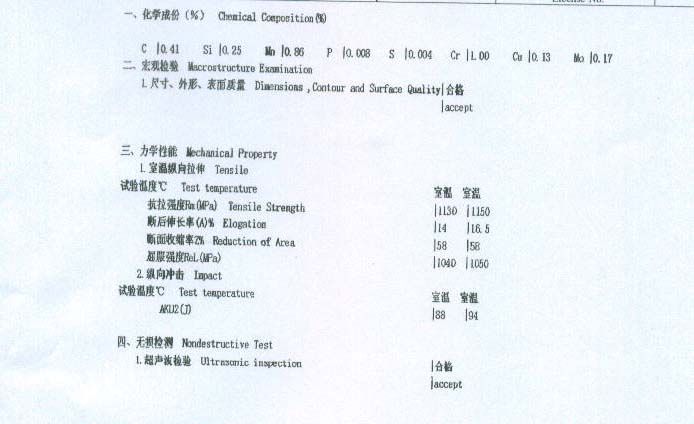

发表于 2007-11-20 10:14:36 | 显示全部楼层
我们买过4140,应该能达到你的要求吧
