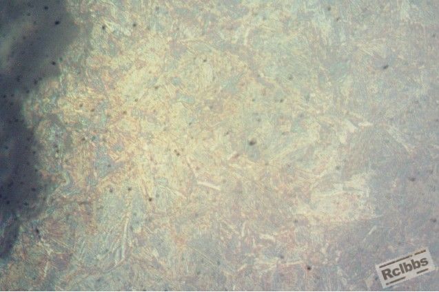

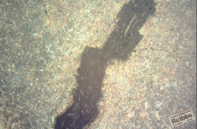

渗碳层要求0.6-0.8mm , HRC 56-58 。 测试样渗碳层0.55-0.6mm,HRC 55.56.56.出现一下裂纹见图 001.jpg 400X                   000.jpg 100X
发表于 2012-10-16 09:44:53 | 显示全部楼层
请提供一下裂纹尖端的形貌
把裂纹打开
提供一下裂纹断口表面的形貌
可以有一个初步判断

请详细说明产品的形状,厚度,工艺等!

图片不是很全面,并且不清析。

想问一下,取样是怎么取的?不会镶的表面吧?

如果不是制样问题,裂纹二侧组织异常,大致可判断此裂纹在渗碳淬火前已存在。建议有条件的话打一下裂纹二侧的显微硬度。
