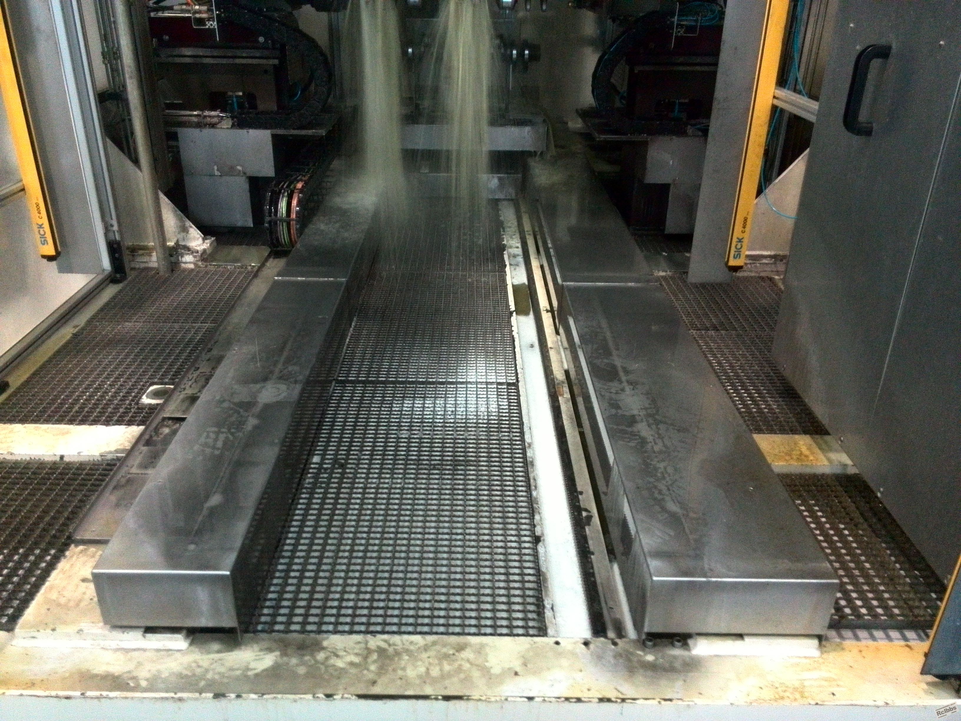

 楼主| 发表于 2014-6-16 15:57:25 | 显示全部楼层
IMG_20140616_150600.jpg 又来忉扰了,更换新的淬火液后,大批量生产大约两个月后,淬火液表面会有很多气泡泡沐。
初步认为是原淬火液内的消泡剂成分失效。现准备添加点新液试试看
签到天数: 475 天

发表于 2014-6-21 12:47:08 来自手机 | 显示全部楼层
还可以加消泡济的,一样可以达到效果哦!试试看啊!
