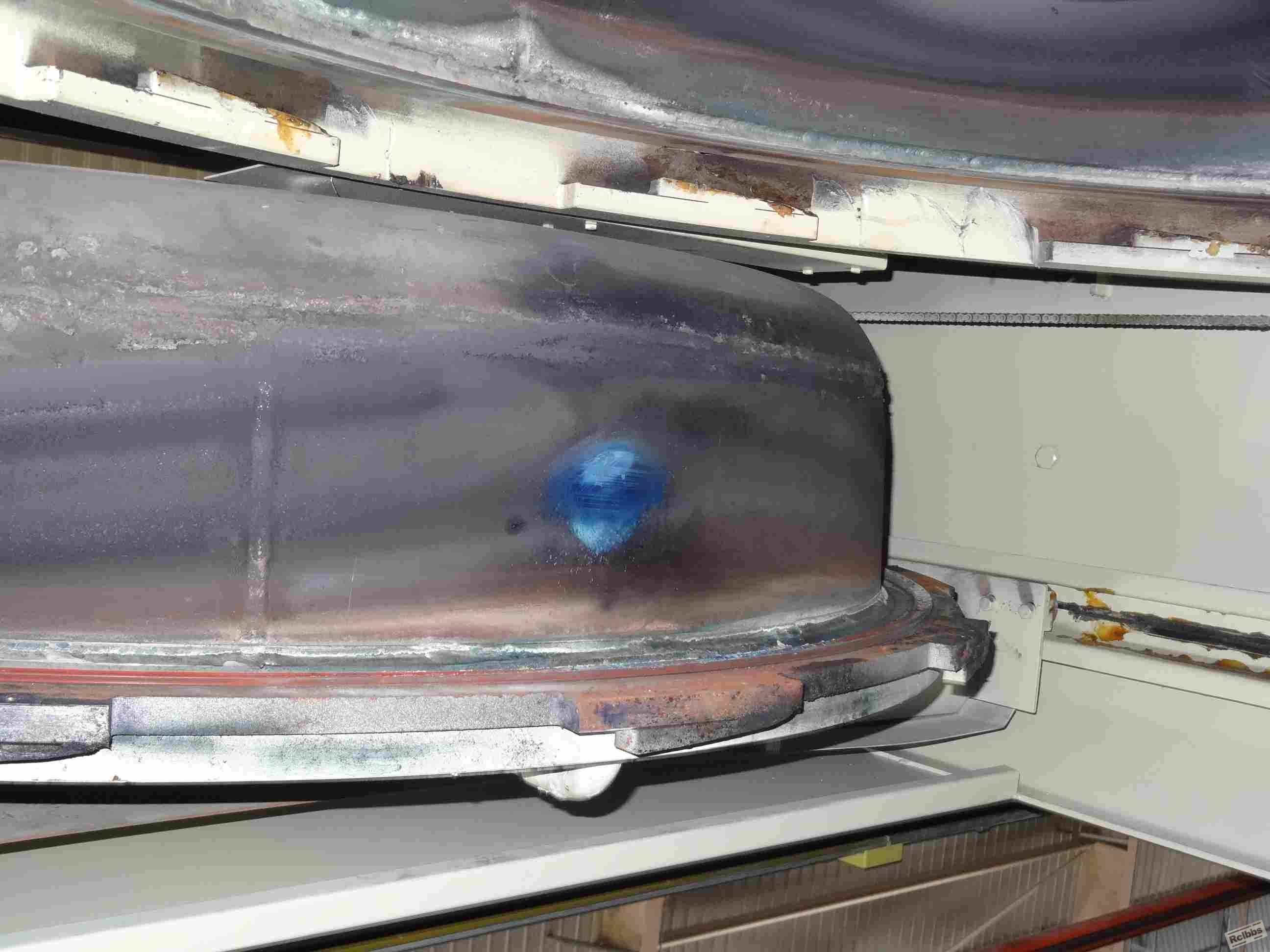

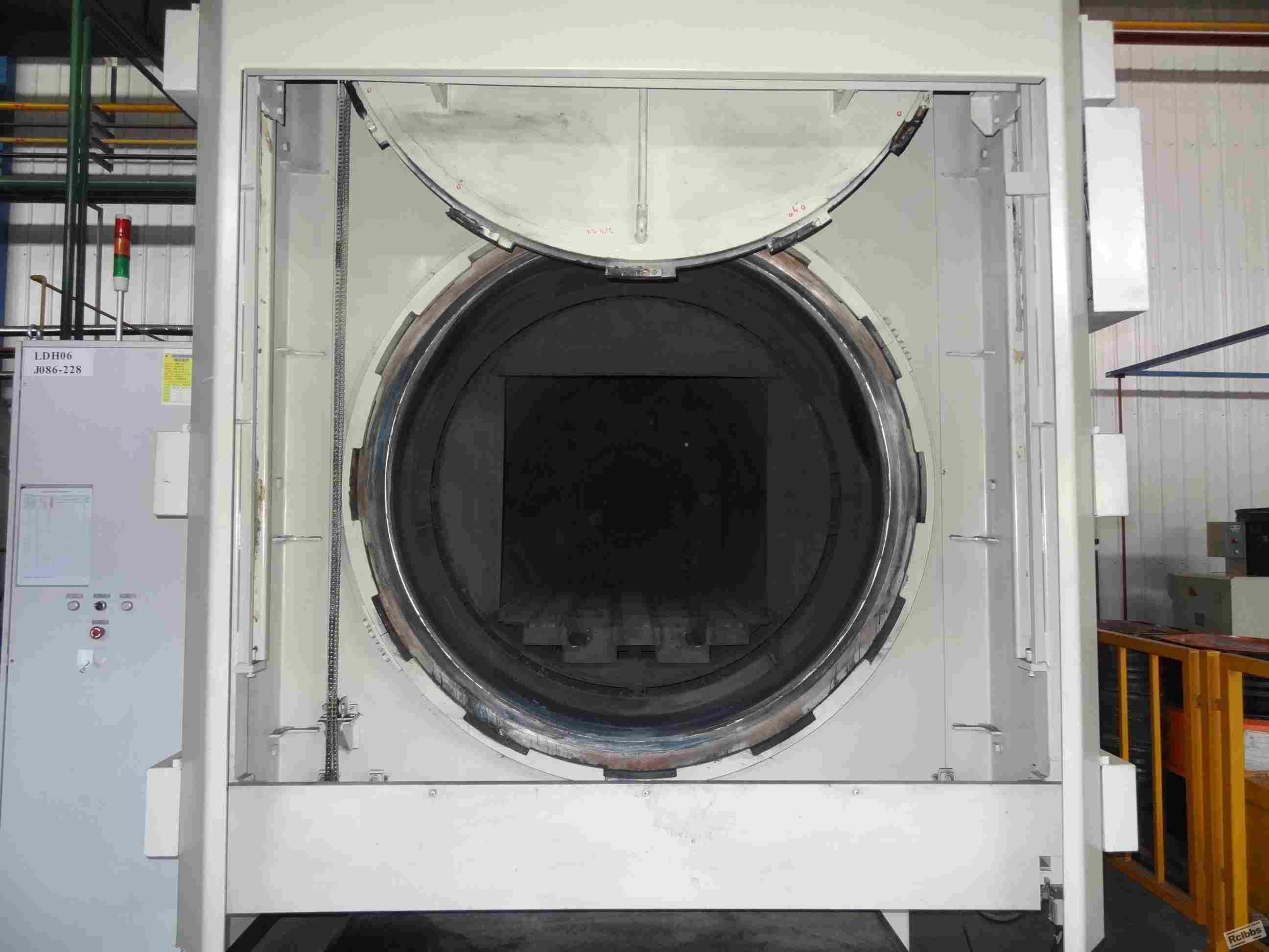

 楼主| 发表于 2012-11-12 18:19:30 | 显示全部楼层
excellence 发表于 2012-11-11 22:13
看的不是很清楚,好想没有看到橡胶圈,而是盘根。另外是不是炉盖和炉口上都有沟槽。
最底下一张是炉盖,红色的就是密封圈,在沟槽里面,炉门没有沟槽。
签到天数: 360 天
发表于 2012-11-11 22:13:39 | 显示全部楼层

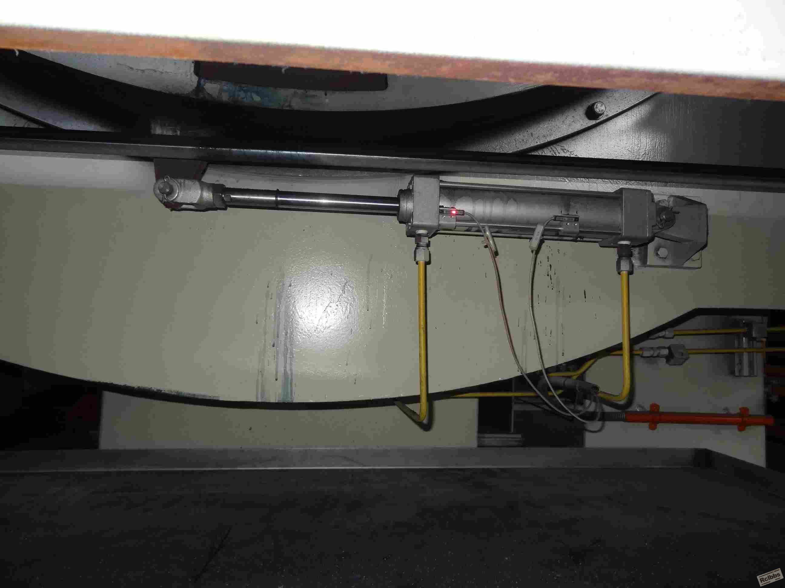

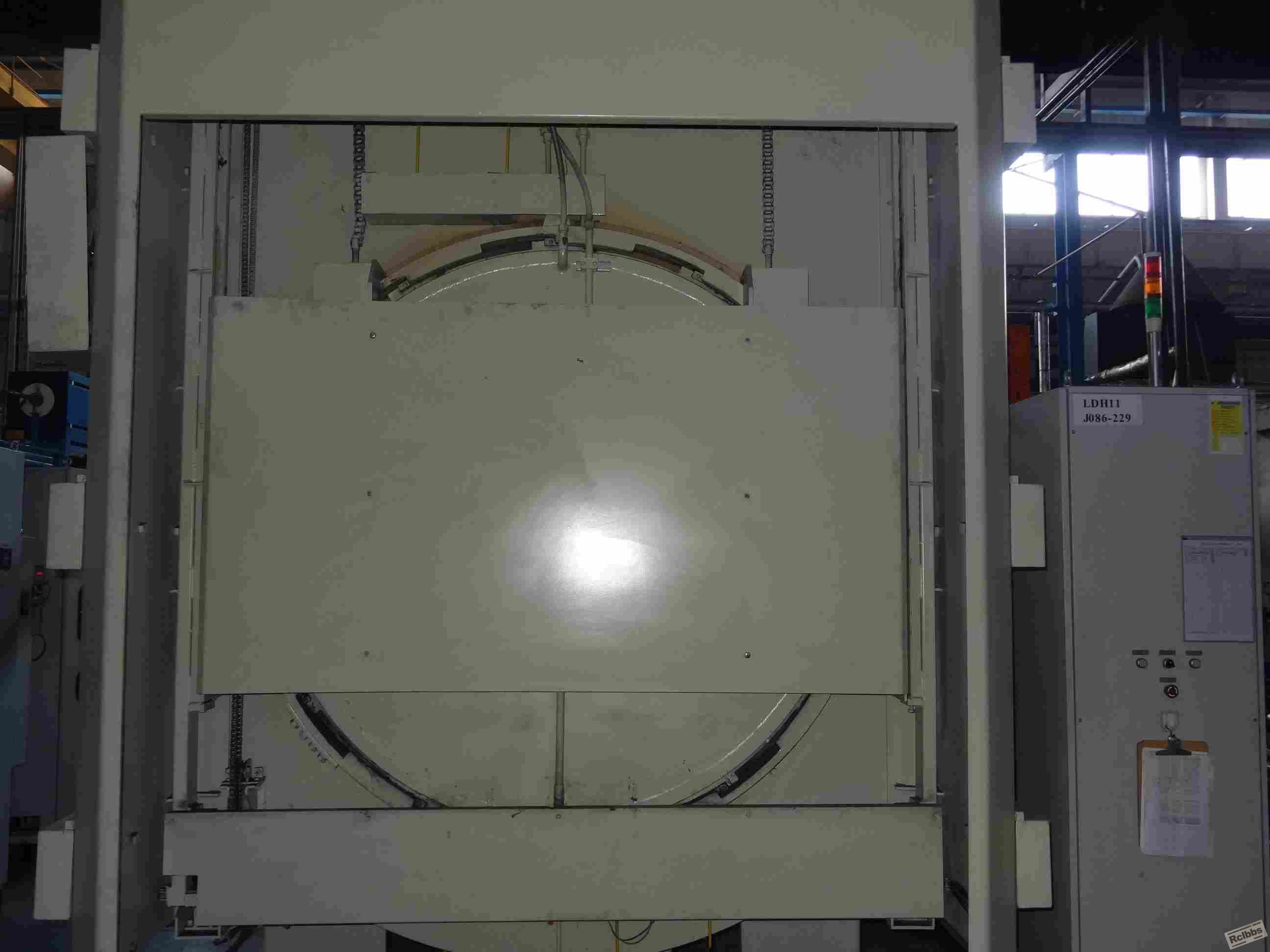

下面是我们箱式氮化炉炉门图片,炉门密封采用硅橡胶密封,靠上下气缸锁紧。但是密封效果不好,现场氨气味特别重。特向各位讨论有什么好的方法解决这一问题。
 楼主| 发表于 2012-11-9 21:01:34 | 显示全部楼层
 楼主| 发表于 2012-11-9 21:06:45 | 显示全部楼层
