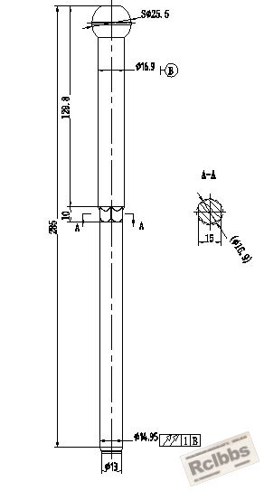

1.零件及其变形具体要求如下:
零件材料:42CrMo
硬度:26-32HRC

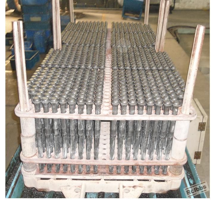

2.装料示意图

s是否考虑零件装炉太密集了,造成中间的冷却不均匀变形呢?是否中间变形的比最边上的大?

     4)如何减小变形?就是减小淬火内应力(热应力和组织应力以及附加应力)。如果加热温度不宜调整,只能在冷却过程想办法:一要在满足淬火要求的条件下,尽量采用冷却速度较慢的淬火剂(减小热应力);二要控制零件在淬火剂中的中止温度(冷却到Ms点左右转入空冷)减小淬火组织应力。三要尽量均匀冷却,减小工件在吊具中的密度,以便减小不均匀冷却产生的附加应力。
