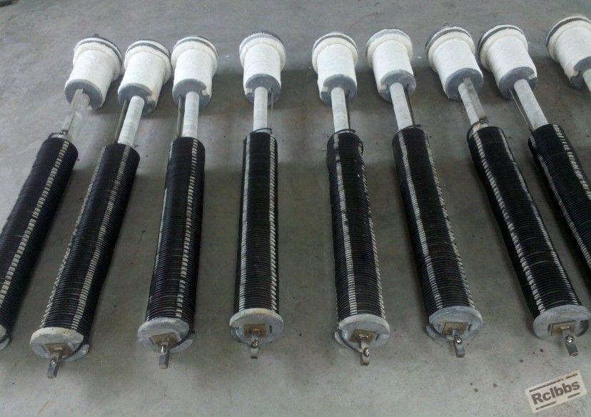

发表于 2013-2-27 15:15:49 | 显示全部楼层
小弟求教:应该是站着布置的吧,温度过高会不会瘫软,导致局部短路?
签到天数: 22 天
 楼主| 发表于 2012-12-6 09:47:44 | 显示全部楼层
可以的。请问版主850度用在什么炉上?
签到天数: 22 天
 楼主| 发表于 2012-12-6 09:48:32 | 显示全部楼层

签到天数: 384 天
发表于 2012-12-6 10:14:26 | 显示全部楼层
这是什么材质的加热丝?这么厉害
签到天数: 1680 天
发表于 2012-12-6 10:36:10 | 显示全部楼层
wowblj 发表于 2012-12-6 09:47
可以的。请问版主850度用在什么炉上?
我用在球化退火炉,这种加热器得天独厚结构形式,其实我们只要善于运用,那是相当好的。氮气保护气氛情况下,这种加热器可以省掉辐射管外壳,前提就是必须要有强对流风机。老好用啦。。。。

发表于 2012-12-2 13:22:58 | 显示全部楼层 |阅读模式
卡口式加热器2.jpg 如图,铝行业很多企业都改用燃气炉了,小弟想问下 谁还在其他行业什么设备上看到过类似这种的加热器呢?  希望大家知道的告诉下,谢谢。
签到天数: 1680 天
发表于 2012-12-2 13:37:59 | 显示全部楼层
我还想问一下你这种加热器,炉温850℃的情况下能使用吗?要是能使用的话估计就很有前景了。
签到天数: 22 天
 楼主| 发表于 2012-12-6 18:36:27 | 显示全部楼层
djh088 发表于 2012-12-6 10:36
我用在球化退火炉,这种加热器得天独厚结构形式,其实我们只要善于运用,那是相当好的。氮气保护气氛情 ...
为什么可以不用外管?外管不是保护加热丝不受有害气氛影响使用寿命的吗?
签到天数: 22 天
 楼主| 发表于 2012-12-6 18:34:01 | 显示全部楼层
luisww 发表于 2012-12-6 10:14
这是什么材质的加热丝?这么厉害
一般都用镍鉻合金,不过超过950度就要用铁铬铝合金了,最难做的是Cr27Al7Mo2和Cr21Al6Nb这两种,成材率很低。如果能解决这个问题 1300度以下的用这种绝对比一般的辐射管耐用很多。
签到天数: 22 天
 楼主| 发表于 2013-4-2 16:24:17 | 显示全部楼层
不会 每一圈有4个支撑点。
签到天数: 22 天
 楼主| 发表于 2013-4-5 15:34:25 | 显示全部楼层
djh088 发表于 2013-4-3 16:14
这种加热器就是对加热元件材料提出很高的要求。散热性能和成形效果怎么样?
我们这方面技术已经成熟成型已经没问题,散热性能相比圆丝形态要好。
签到天数: 1680 天
发表于 2013-4-3 16:14:20 来自手机 | 显示全部楼层
