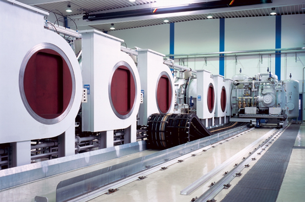

发表于 2007-11-30 10:30:25 | 显示全部楼层
你的想法是生产线配一个或多个加热室.配多个淬火槽来实现所以的工艺看图示,
想法是好的,制造成本太高.
