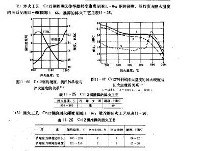

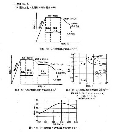

Cr12的" C" 曲线图片
Ms点的转变温度是多少/

C12的MS点是70度。奥氏体化温度1050度。至于C曲线在手册上可以查到。

奥氏体必须过冷到Ms点才能开始马氏体转变,到Mf点时转变结束。影响Ms点的因素主要有:
1.化学成分(主要取决于它的奥氏体成分) ; 2.奥氏体晶粒大小 (奥氏体晶粒增大会使Ms点升高);3. 奥氏体的强度  ;4. 冷却速度 ( 对于大多数工业用钢而言,连续冷却的冷却速度很大范围内不影响Ms点)等。所以Cr12的 Ms点的转变温度是多少,不是一成不变的。有资料指出当奥氏体温度在970℃时,其Ms临界温度约180℃。
