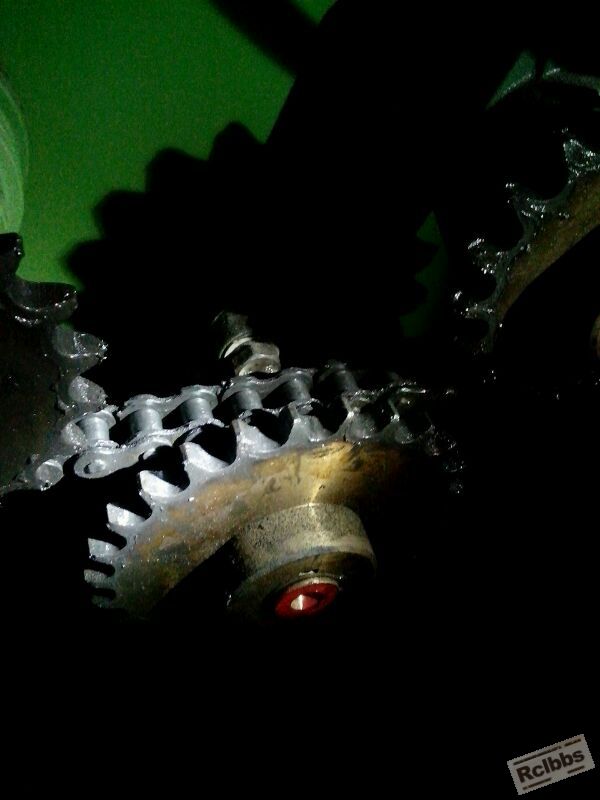

发表于 2012-12-22 09:35:30 | 显示全部楼层 |阅读模式
各位前辈你们好!小弟不才,刚接触拖辊炉不久!今日发现拖辊传动链条不在一个面上,部分拖辊上链条已掉落,但炉子正常运行!请问怎么调节拖辊前面的齿轮使其恢复正常,让其回归原位,先谢谢了!
签到天数: 20 天
 楼主| 发表于 2012-12-22 09:39:49 | 显示全部楼层
没调过,请大家告诉下,万分感谢!
签到天数: 10 天
发表于 2012-12-22 10:09:15 | 显示全部楼层
制造炉子应该不会出现这样的失误,是在使用的过程中托辊串动而引起的,看看轴的紧定螺钉是否松了?
