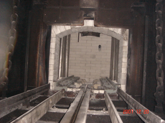

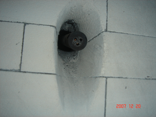

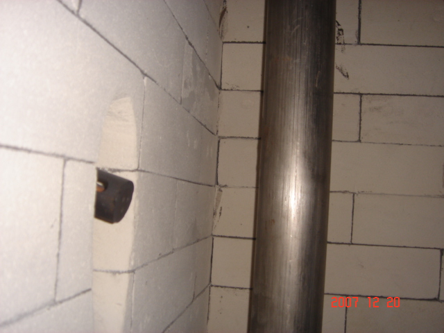

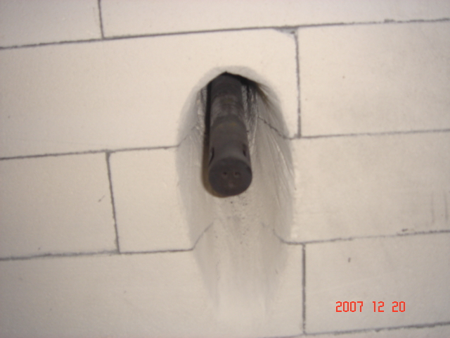

附件是我们炉子上的氧探头的一些基本情况的照片,请各路高手给看看装得合适不,是不是短了一点?
发表于 2007-12-20 09:41:24 | 显示全部楼层
最好让头部再露出一点,但要注意装工件时摆放的位置,以免撞到氧探头造成损坏
sdust + 5 感谢支持!
发表于 2007-12-20 10:36:52 | 显示全部楼层
从照片上看氧探头前端和炉体在一个平面上,一般推料机构都有一个限位装置,伸出一点应该不会碰到料框.这样氧探头的工作环境可能还要好一点.当然这个尺度楼自已要把握好.
sdust + 5 感谢支持!
发表于 2007-12-20 23:53:59 | 显示全部楼层
还要进来一点比较好我一般都在8-10cm这样测量炉里碳势效果会好一些

1  从图片上看像多用炉,氧探头装在后炉墙上不太合适,应该装在风扇附近较为合适。
2  即使装在后侧,也要注意是带S/K偶的氧探头,否则温度就不一致,测试结果误差可能大。
3  还是用碳片标定一下吧。

还有一点请教大家
最近看了氧探头使用说明书,很多都是说应水平置入,我这个是向斜下方的,是不是会不太好,为什么要水平呢?
签到天数: 35 天
发表于 2008-2-28 17:01:33 | 显示全部楼层
体会
首先,露出炉墙的太少,其次与循环风扇和定碳孔的相对位置看不出来.
总之氧探头的安装原则是尽量使探头端部的采样部位,带小孔的部分沐浴在真实的循环的炉气当中,保证得到的是真值.
再一个,探头布置的位置应该靠近炉体上的定碳或取气孔,以便通过此两种手段调整碳势控制系统.
对了,忘说露出的部分还以不能妨碍工件进出为宜.
