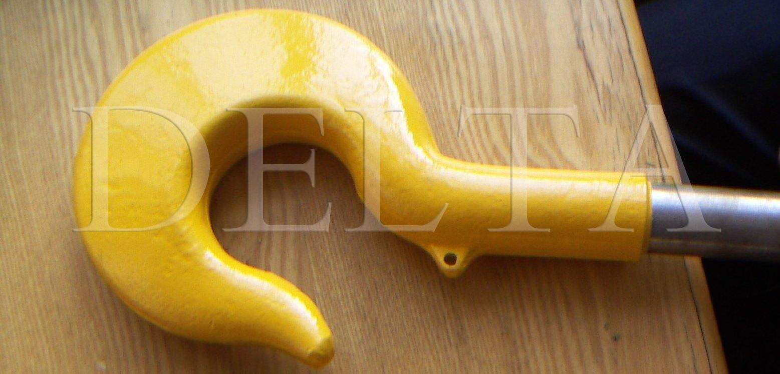

最近接到一定单~制造起重滑轮吊钩组~其中的吊钩部件需要用45#钢进行锻造。
请问~45#材质的吊钩锻造后如何进行热处理才能达到较高的机械性能?
因为客户要求制作热处理过程表,望请说明具体的工艺及过程.
先谢谢各位老师了.

向楼主请教另外一个问题,你们那里的那个钩子是怎么锻打成形的啊?

回复 #8 chuu 的帖子
好!讨论越来越热烈了! 这个吊钩不是普通的那种吧?做的很细哦!
发表于 2007-12-24 13:03:49 | 显示全部楼层
请楼主说说吧,我也很想知道哦!! 谢谢了!!
