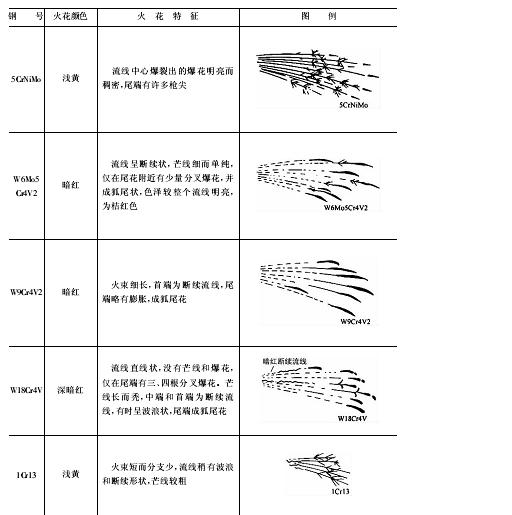

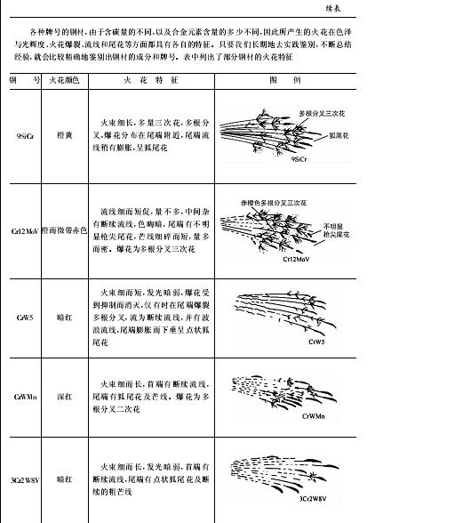

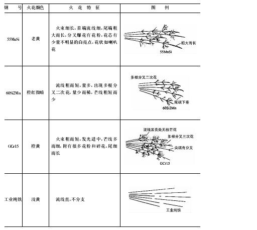

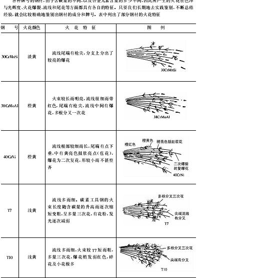

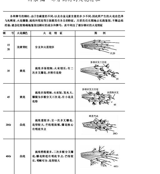

我发几张部分钢材火花特征,请参考一下。

发表于 2009-6-11 20:26:19 | 显示全部楼层
哪位老师有彩板的
签到天数: 38 天
发表于 2009-6-12 18:48:53 | 显示全部楼层
热处理高工发的材料不错  建议你多看一下书籍 在结合实践  时间长了自然就分开了 祝你早日成功
