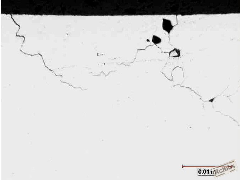

发表于 2013-1-7 09:10:24 | 显示全部楼层
      淬火工艺不清楚?是否磨削后出现?不好分析!

发表于 2013-1-5 08:27:11 | 显示全部楼层
楼主。这种情况,能否将表面裂纹照片发一下,就好判定。
签到天数: 1662 天
发表于 2013-1-5 08:41:12 | 显示全部楼层
老宋:轴承淬火时,如果轻微渗碳了,对于磨削工序来说会产生裂纹么?如果脱碳了,对于磨削工序来说会产生裂纹么?
对于在淬火时,渗碳或脱碳,对磨削工序产生裂纹哪个更容易产生磨削裂纹。

发表于 2013-1-5 11:10:08 | 显示全部楼层
djh088 发表于 2013-1-5 08:41
老宋:轴承淬火时,如果轻微渗碳了,对于磨削工序来说会产生裂纹么?如果脱碳了,对于磨削工序来说会产生 ...
版主,这个问题太难回答,淬火时脱碳基渗碳与磨削,产生裂纹无绝对关系,只是有这种可能,是充分条件,不是必要条件。同时要看渗碳程度及碳化物状态,脱碳程度。磨削裂纹严格讲叫做磨削烧伤裂纹。烧伤是前提。理解一下。
签到天数: 41 天
发表于 2013-1-2 10:14:40 | 显示全部楼层
磨削裂纹一般是表面裂纹,还要结合看裂纹附近的金相组织,光凭这一张图片,不能直接下结论。
发表于 2013-1-2 11:02:02 来自手机 | 显示全部楼层
楼主 该产品应是表面淬火,表淬后没能及时回火或回火不充分 在滚道处,厚度变化差大,也就产生应力大,时效产生裂纹,只是初步分析,具体情况,要详细了解工况,请于我联系13704089520来自: Android客户端

发表于 2012-12-31 16:13:39 | 显示全部楼层
;楼主资料提供太少了,但看裂纹看觉得是磨削裂纹,请把材料尺寸大小,热处理工艺,以及腐蚀后的组织形态上传说明
签到天数: 1241 天
发表于 2013-1-2 10:00:33 | 显示全部楼层
同意楼上意见,磨削裂纹,酸洗看看磨削烧伤,最好取样看看金相。
发表于 2012-12-31 11:18:54 | 显示全部楼层 |阅读模式
各位专家,帮帮小弟:
跟一个大客户做样品,发了6套,回转支承滚到中心为222mm和422mm。现在客人检测结果为其中2套出现滚道裂纹。
怎么办,我需要怎么解释才能让客人重新给我机会继续合作?请教大家我怎么解释这个裂纹?
裂纹图片
裂纹图片
