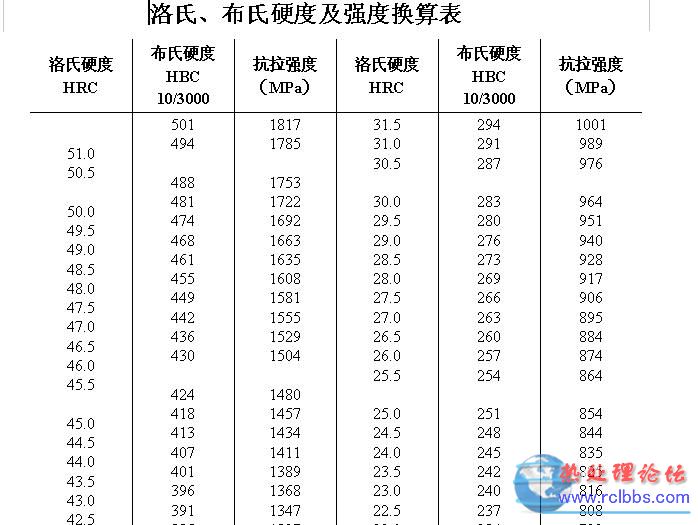

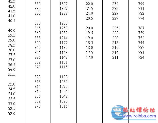

我这里有张表和一份标准,请参考:
GBT1172-1999 黑色金属硬度及强度换算值.pdf
206.34 KB, 下载次数: 968
